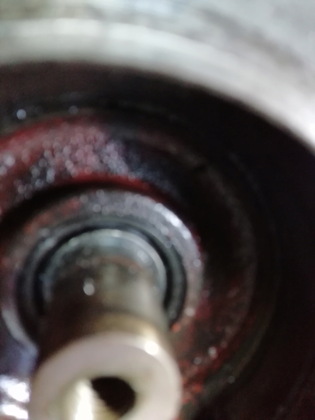

j ai mon joint spi qui viens de rendre l ame .
avec vos conseil et avec du mal j ai extrait le support d embrayage .
je vois que le joint est avec les levres vers l exterieur ( est bien comme ca )
je vous envois des photos apres
bien a vous
fred

re voici les photos
garniture refaite maison  et sangle
photo  de mon joint spi  staub 2000 Img_2028
staub 2000 Img_2030
staub 2000 Img_2029
a ce que j ai pu lire le joint spi se met levre vers exterieur pour la pression est ce bien cela ?
merci de vos reponse
bien a vous
fred

quelle sont les cotes de ton joint spi par curiosité ?
bonne bricole
cdt gus
bill02
bill02
Localisation : Beaurieux
Date d'inscription : 30/10/2019
staub 2000 Empty
MessageSujet: Re: staub 2000   staub 2000 EmptyDim 13 Juin 2021, 22:58
celle marqué dessus 24.9x40x8/9
a ce que j ai lu sur le forum on peut remplacer par 25 x40x8
qui peut me dire epaisseur du joint papier a utilisé pour refaire raccord avec bride accouplement
fred
gus tox
Localisation : ALES
staub 2000 Empty
MessageSujet: Re: staub 2000   staub 2000 EmptyMar 15 Juin 2021, 10:23
salut !
oui le serage de la levre d'etancheite huile (celle contrainte par le ressort torique) est de 0.4 pour assurer une bonne pression de contact,
donc tu auras 0.3 de serrage ce qui je pense est tout a fait suffisant
j'ai meme vu des 24.85 sur ces verticaux
ipour le joint
gus tox
Localisation : ALES
staub 2000 Empty
MessageSujet: Re: staub 2000   staub 2000 EmptyMar 15 Juin 2021, 10:26
pour le joint
si tu as demonte des toles d'epaisseur remets les, avec du joint 0.4 entre chaque tole et tole/bati et tole /flasque
remontes, lors du serrage verifie bien que le vilebrequin a du jeu acial (tire ou poussr le volant )
si en serrant tu tu
gus tox
Localisation : ALES
staub 2000 Empty
MessageSujet: Re: staub 2000   staub 2000 EmptyMar 15 Juin 2021, 10:28
si en serrant tu as un jeu axial inferieur a 1mm c'et bon, l'ideal etant de se rapprocher de la valeur constructeur (0.4 je pense a vue de nez)
ces joins et cales role servent a compenser l'usure des roulemznts et doivent etre agencees de maniere a avoir un jeu de vilebrequin a la cote constructeur max je dirai 0.4 ? valeur a verifier
vu tournants avec 1.5mm
bill02
bill02
staub 2000 Empty
MessageSujet: Re: staub 2000   staub 2000 EmptyMar 15 Juin 2021, 14:14
merci pour les renseignements .
par contre en démontant le joint spi est monté coté ressort visible ce qui me semble bizarre et
je n avais du joint papier que sur l extérieur des entretoises . la tu me dit d en mettre entre les deux entretoises ?
merci pour votre réponse
fred
gus tox
Localisation : ALES
staub 2000 Empty
MessageSujet: Re: staub 2000   staub 2000 EmptyMar 15 Juin 2021, 14:40
en toute rigueur pas besoin au sein de l'empilement d'entretoises elles plaquent parfaitement quand elles sont neuves mais comme elles sont souvent piquees et evec des residu de joint ou se pate ca risque de fuir !
si tu a trop de jeu tu enleve une entretoise ou met des joint de 0.2
gus tox
Localisation : ALES
staub 2000 Empty
MessageSujet: Re: staub 2000   staub 2000 EmptyMar 15 Juin 2021, 14:42
pour le spi
cote visible pas bon du tout il es monte a l'envers ...
ca fonctionne parfois car y a pas beaucoup de pression dans le carter
certains font ca pour eviter que la levre d'etabcheite principale frotte sur le vilebrequin a l'endroit d'origine
en retournant le spi on decale de quelques mm cette zone de frottement alors ils le font parfois quand il y a carrement une rigole en rainure a l'endeoit du spi !
on preferera si il y a ce pb prendre un spi de 7 au lieu de 8 en hauteur et le decaler avec une rondelle tole bleue de 1mm
bonne bricole
