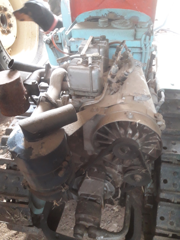

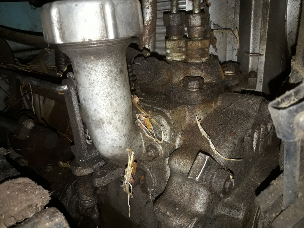

voici des photos du moteur de clement :
( Recherche) Doc sur moteur du Toselli 78 20210111
( Recherche) Doc sur moteur du Toselli 78 20210112
( Recherche) Doc sur moteur du Toselli 78 20210110
voyez le filtre a huile a l'ancienne:
( Recherche) Doc sur moteur du Toselli 78 20210114
voyez la position a l'avant de la PI:
( Recherche) Doc sur moteur du Toselli 78 20210113
voyez les tubes des tiges de culbuteur... elles sont inclinées, elles sont longues et vont quasiment au cache culbu (c'est plus haut que le bas de la culasse)...
( Recherche) Doc sur moteur du Toselli 78 20210115
du coup, c'est pas un vm295 car les injecteurs rentrent dans le cache de soufflerie, le filtre a huile est une cartouche, les tubes rentrent en bas de culasse ...
c'est pas un vm22DASL non plus, car la pompe d'injection de ce dernier est au milieu... mais il y a des similitudes de generation !
j'ai pas l'impression que ce soit un vm210 mais je n'ai pas de photos...

MessageSujet: Re: ( Recherche) Doc sur moteur du Toselli 78   ( Recherche) Doc sur moteur du Toselli 78 EmptyMer 21 Juil 2021, 22:28
Pas loin de chez moi...
Un TOSELLI 78 avec le même moteur :
( Recherche) Doc sur moteur du Toselli 78 00000765
( Recherche) Doc sur moteur du Toselli 78 00000766
( Recherche) Doc sur moteur du Toselli 78 00000767
Robert
Robert
Localisation : 34 hérault
MessageSujet: Re: ( Recherche) Doc sur moteur du Toselli 78   ( Recherche) Doc sur moteur du Toselli 78 EmptyJeu 22 Juil 2021, 20:54
Bizarre il ressemble énormément à un Lunic ou Staub-Lunic ce Toselli 78 prés de chez toi JP!!
Potence relevage, Chenilles , barbotins et levier de frein à sangle !! Et j'irais même jusqu'au réservoir
Peut-être une erreur d'appréciation du vendeur
Robert
Localisation : Montpellier
MessageSujet: Re: ( Recherche) Doc sur moteur du Toselli 78   ( Recherche) Doc sur moteur du Toselli 78 EmptyJeu 22 Juil 2021, 21:20
bonjour a tous salut jp et robert
ou tout simplement un lunic re motorisé avec un vm ( Recherche) Doc sur moteur du Toselli 78 612313
les anciens ne jeter rien
a+ laurent
MessageSujet: Re: ( Recherche) Doc sur moteur du Toselli 78   ( Recherche) Doc sur moteur du Toselli 78 EmptyJeu 22 Juil 2021, 22:03
j'avais même pas regardé les chenilles ! matraque1
en effet , nos amis héraultais ont raison !!! cheers
MessageSujet: Re: ( Recherche) Doc sur moteur du Toselli 78   ( Recherche) Doc sur moteur du Toselli 78 EmptyVen 23 Juil 2021, 09:02
Salut les amis
Comme dit par les amis c'est bien un lunic Blanc de dernière génération a moteur VM 22dasl.
Sorti pour concurrencer le lunic staub de 18cv a moteur slanzi dva1000 .
Donc rien a voir avec les toselli... en revanche vu qu'il n'a pas de carrosserie il pourrait servir de banque de pièces...
A bientôt Marc
