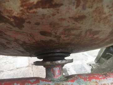

je voulez changer les roulement de la cuve
mais je n'arrivent pas a retirer la cuve de l'axe
si vous avait une solutions elle seras bien venue

je vois pas de circlips intérieur Jai enlever le reste du roulement
voir si sa chenet pas tu tout sa vient pas ?
je vois plus rien d autre extérieur en haut vers le bras j'ai tordu
le protège et la je vois rien nom plus que deux gros rondelles ?

Bonsoir à toutes et à tous, je viens de changer les roulements sur une ALTRAD B165, ce n'est pas la même que toi mais tu peux t'inspirer du montage, à mon avis il faut retirer l'ecrou central que l'on vois sur ta photo, à l'aide d'un palan tu lèves la cuve qui dois glisser le long de l'axe et là tu pourra voir ce qu'il faut changer, une fois que tu aura changer tes roulements, penses à re-régler le jeu entre le pignon et la couronne avant blocage de l'ensemble. Bonne mécanique.bétonnière Guy noël   Img_2017

bon sa y es je suis arrivait a retirer la cuve il a fallut que je tape , pour faire glisser la cuve le long de l'axe
il y avait pas de cils a enlevait ouf
Maintement il faut que je commande les roulement avec les bonnes mesures

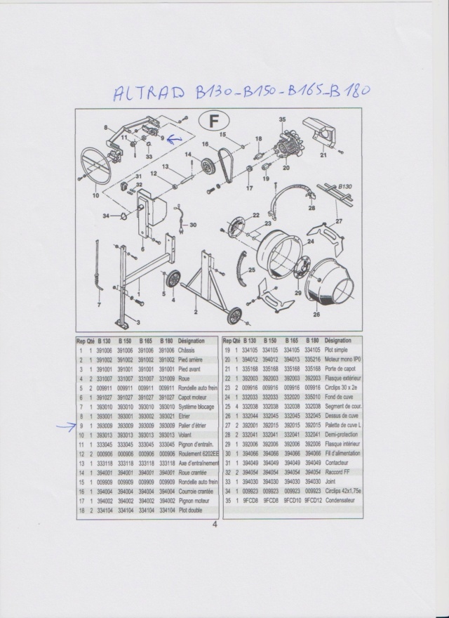

Sur une ALTRAD 400 litres tractable à moteur thermique que j'avais reconditionné, le réglage du jeu pignon/couronne se fait par ajout ou retrait de rondelles d'épaisseur en acier sur l'arbre de part et d'autre des roulements.
Sur l'ALTRAD B165 le réglage du jeu se fait en desserrant les 4 boulons qui tiennent la pièce "palier d'étrier" repère: 9 sur l'éclaté, on rapproche le sommet d'une dent de la couronne avec le fond de denture du pignon et on ressert les 4 boulons lorsque le jeu souhaité est obtenu.bétonnière Guy noël   Eclatz10

Merci Alain
Je vérifierai cela ce printemps quand je pourrai remonter au chalet.
Merci pour l'éclaté. Bonne santé à vous tous.
