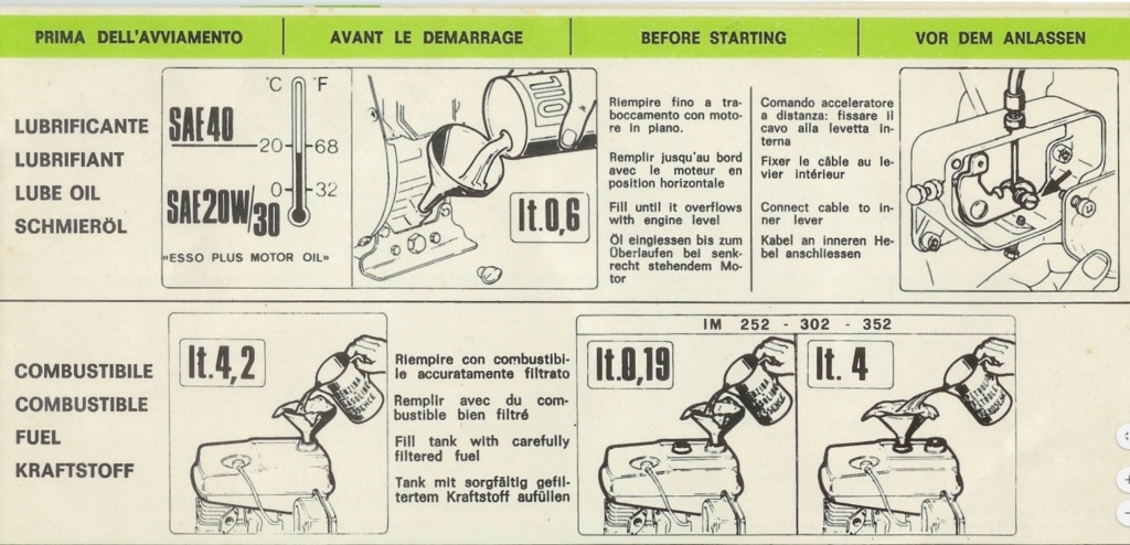

 le  remplissage  est  a  effleurement de l orifice de remplissage   comme  tu  as dit   !  soit  0.6  litre donc   relativement peu volumineux t invitant a controler  régulièrement  !   si non   s' il   consomme dl huile   et  avec une inclinaison il y a risque  de casser la bielle   war1
Lombardini LA301 huile moteur La30110
 l  abrégé  de l entretien du Lombardini dont le  la301
http://vieux.tracteurs.free.fr/pdf/Lombardini_IM_250_300_350.pdf
