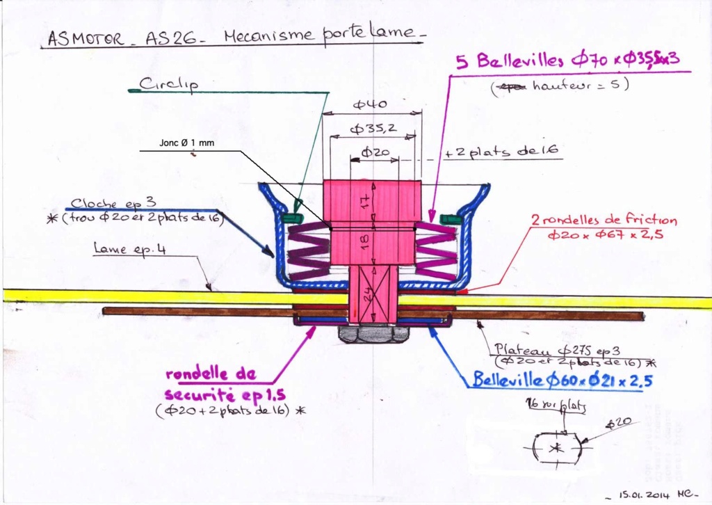

Pour ceux que ça interesse, j'ai fait un plan du systeme d'entrainement de la lame.
Problème as motor as26 - Page 3 Porte-10
Pour info, je suis en train de renover une AS26 qui ne démarrait plus.
Cause : Segmentation HS.

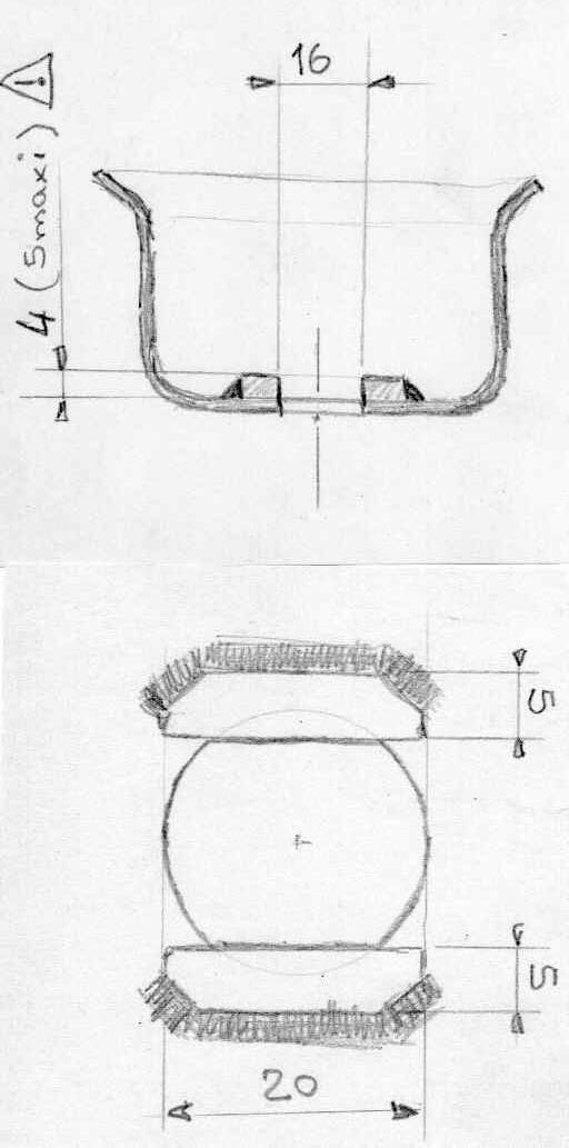

Bonjour Claude,
Oui, je comprends pour ce qui est des pièces adaptables. Wink
Mais sur de très vieilles machines il est parfois difficile de se résoudre à mettre le prix pour des pièces d'origines.
L'épaisseur de la cloche d'entrainement de la lame étant trop mince, les méplats se détériorent rapidement.
J'en ai donc profité pour les renforcer.
J'ai soudé deux petites pièces de 5 x 20 épaisseur 4mm (voir le plan)
Attention, en hauteur ne pas dépasser 5 mm.
Problème as motor as26 - Page 3 Scan2210
Pour les soudures c'est un peu délicat ( j'ai soudé avec des baguettes de 1,6 mm )
Il faudrait peut-être essayer des les braser, mais je ne suis pas équipé ...
Voilà, pour les plus hardis d'entre vous.

MessageSujet: Re: Problème as motor as26   Problème as motor as26 - Page 3 EmptySam 11 Fév 2023, 11:26
Je ne suis pas pour cette réparation trop délicate et risque de modifier l'embrayage (sécurité du vilbrequin), Je recharge et immédiatement profite du chaud (marteau enclume) pour aplatir et enlève l'excédent avec une meuleuse droite et carotte abrasive.
Bien souvent le moyeu en à pris un coup et est impossible à recharger car trop dur (cassant).

pourtant ça ne change pas la force d'embrayage.
Il suffit que la hauteur des petites cales soit inférieure à 5 mm.
Bien sûr, c'est un peu délicat à faire.
Je démonterai la cloche après utilisation intensive pour analyse.
Je laisserai un commentaire à ce moment là avec une photo ...

j'ai oublié d'indiquer que je ne touche pas au moyeu.
Seule la cloche est modifiée et coulisse parfaitement sur le moyeu après la modification.

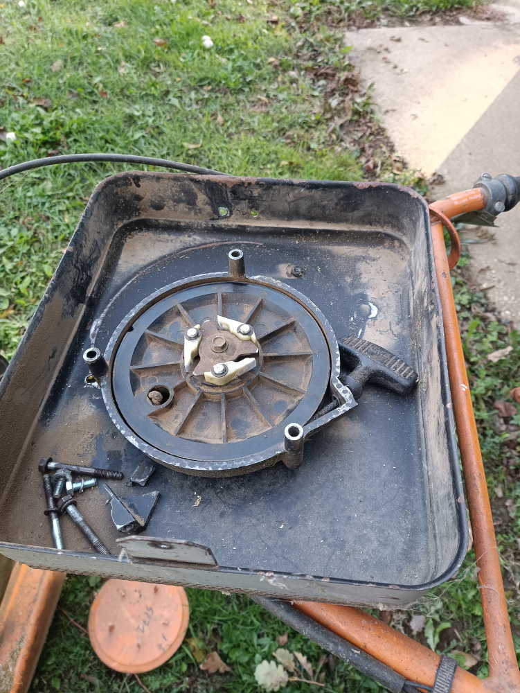

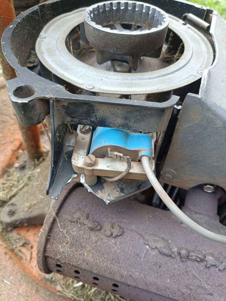

Pour ceux que ça intéresse, je fais don de mon AS26 qui a un gros problème.
Le carter supérieur qui supporte le lanceur vient de casser.
Il y a pas mal de pièces à récupérer ...
A venir chercher près de Valence.
Cordialement Marc du 26
Problème as motor as26 - Page 3 As26b10
Problème as motor as26 - Page 3 As26a10
Problème as motor as26 - Page 3 As26c10

Bonjour Bopapa et à tous
Cette case est courante, et peu de machine y échappe.
Les causes;
Lame mal équilibrée suite aux affutages excessifs ou au non affutage.
Une des fixations de cette tôle se desserre, si elle n'ait pas resserrée immédiatement, les autres cassent.
Vitesse excessive du régime moteur.
Et aussi les retours au lanceur suite à la mauvaise fixation de la lame.
Sur cette machine ce ½ carter supérieur semble ne pas être de la même génération que la machine, il semble avoir déjà été changé.
C'est une machine qui fait un boulot formidable quand elle est en état et bien entretenue, à ce prix elle devrait trouver preneur rapidement.
Cordialement Claude du 52
