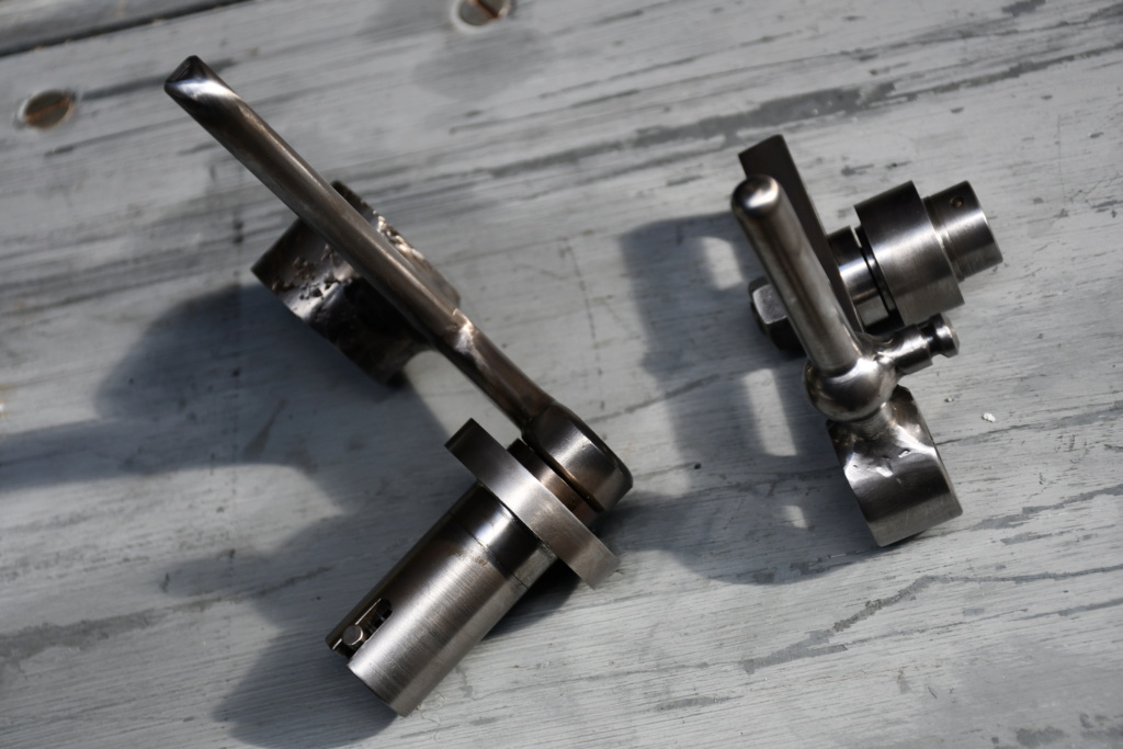

Sauf erreur, je pense pouvoir apporter un complément d'explication au système d'alimentation original du moteur OTTO à carburant liquide.
Nous sommes en présence d'un moteur à injection avant la lettre. En effet, la pompe alimentation est une pompe à piston, avec clapet d'admission et de refoulement (sous les bouchons), dont le débit se règle avec la vanne à pointeau présente sur le carburateur.
Moteur de fortification : le Fétu-Defize de Loncin.  - Page 14 Img_4614
Au temps de l'admission, le poussoir présent sur le levier à roulette force l'injection immédiatement après le point mort haut.
Une fois la vitesse de palier atteinte, le boisseau commandé par le régulateur de vitesse se déplace vers la droite causant le dégagement de la roulette de la came.
C'est alors que le petit levier (corrodé d'époque) prend le relais pour maintenir la pompe sous pression, avec un débit moindre.
Moteur de fortification : le Fétu-Defize de Loncin.  - Page 14 154210
Evidemment, pour raison de facilité d'usinage, la pompe factice à été réalisée avec l'axe de commande centré sur son corps.
