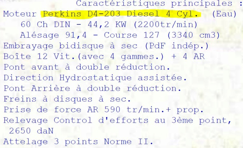

ses caractéristiques : (ATR)
Relance Renault CARRARO 601-4. 0_0_465
c'est un CARRARO 5000 aux couleurs du losange !
Relance Renault CARRARO 601-4. Carrar12
Relance Renault CARRARO 601-4. Carrar13
question prix, sans photo ni autre, j'ai bien du mal à te dire combien !
3500 à 4000 selon l'état des pneus....

C'est bizarre avec ce Perkins...a l'origine c'est des refroidissements a air
Pour ce qui est de la fiabilité ,deux oncles en ont possédé, un 5000 4 rm et un 6000 2 rm ,rien de particulier sinon qu'ils sont passer a IH après....certains avaient des problèmes de boite;)
Cdlt Gaby

501/4, 601/4 , 701/4F ont des moteurs perkins
http://www.atr-agri.com/cata_ta.php?atrnum=0191
http://www.atr-agri.com/cata_ta.php?atrnum=0193
http://www.atr-agri.com/cata_ta.php?atrnum=0235
