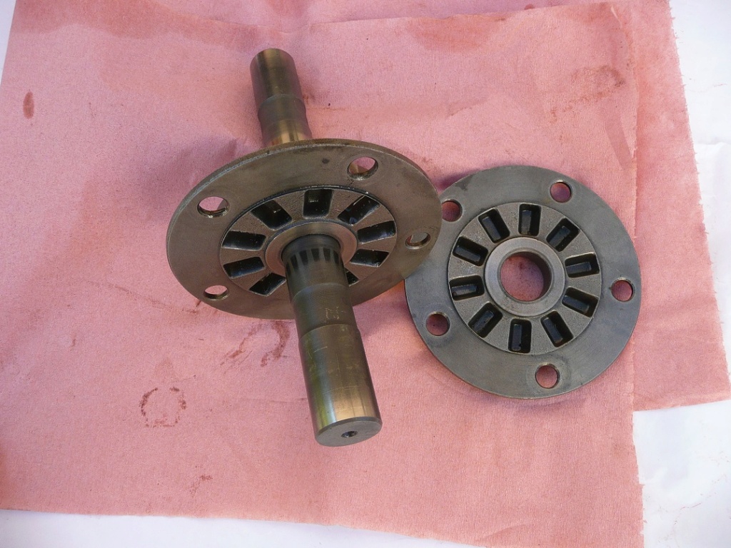

 pour ton   joint      peut etre es ce un  joint   " bagué "  metallique   si t en avait pas   tu  verrais  le roulement   voir  exemple tof
déclabotage - Déclabotage pp2x  P1170736

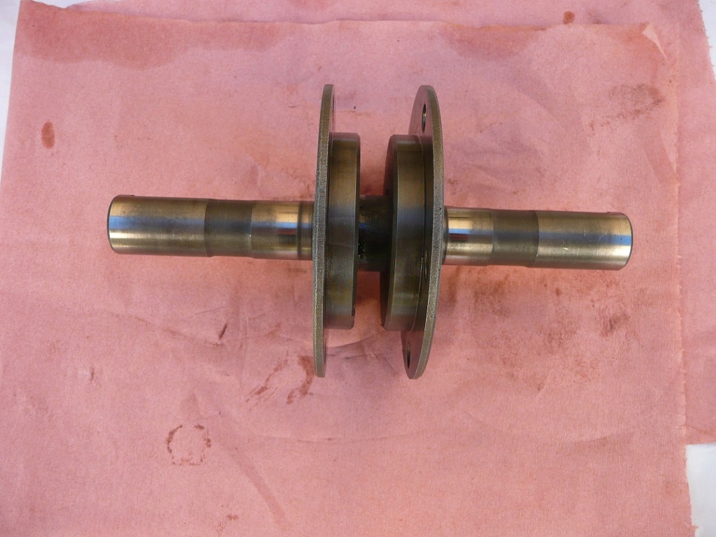

  sinon   le montage est  comme cette tof   mais  pour l avoir  dejà   vu il  existe 2  montages  selon le modèle  "   boitier  "
déclabotage - Déclabotage pp2x  P1280521
déclabotage - Déclabotage pp2x  P1330118

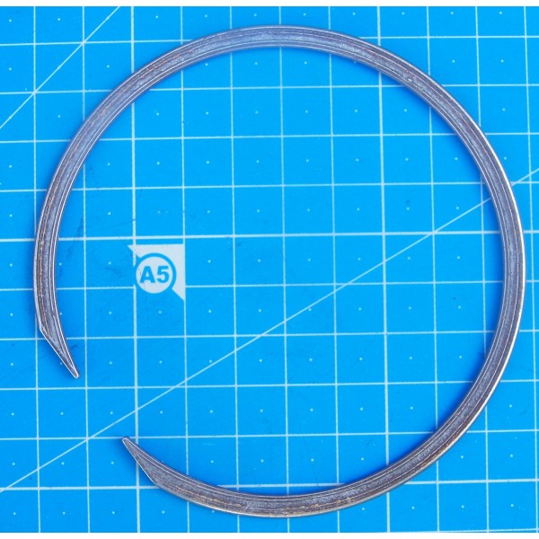

   pour   deposer   la cloche du mancheron perso   je prend 2  tournevis     j écarte  le  le " jonc  "   effilé  d un  bout   et avec l autre   je passe " desous  "  et je le fais remonter  doucement   sur le  " pourtour           tout en douceur  car  cela  " pète  "  bien je pense   c est du " metal aciéré " .....   affraid   au  vu  du prix  en neuf    quasi  70 euros
le clips  (  ref  staub  519001196  )  est cher   65  e hors port  matraque1
déclabotage - Déclabotage pp2x  Segmen10

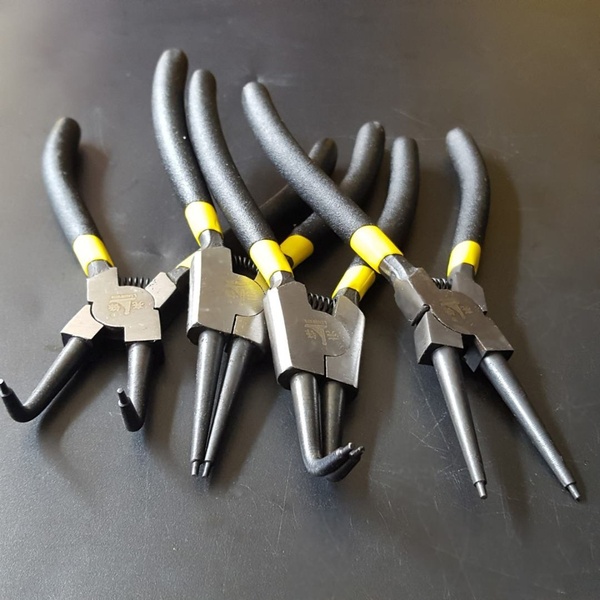

  sinon  pour les clips  je prends une pince  a clips     specifique     car il  existe  plusieurs   modèles  a acarter et a serrer déclabotage - Déclabotage pp2x  612313   etc

Par contre en démontant et en remontant ma roue tangeante je constate un jeu :
https://youtu.be/jGXbSmxIfNU
Je vois sur le schema de la boite une pièce n°135 qui est une cale qui coiffe toute la roue tangeante. Je n'en avais pas au démontage quelqu'un aurait une photo de ces cales ? Elle n'existe plus et je vais voir pour les tailler dans une feuille d'acier.

bonsoir  a tous
bonsoir napalm02
tu  vas de surprise en surprise    affraid
 voici  des photos   " d archives  "    de memoire   logiquement  d un coté  l axe est solidaire    de la flasque    ou  les    "clabots   "" s' emboitent  "    et l autre   identique  est amovible  et     vient    bloquer la  couronne ou roue tangente  matraque1
déclabotage - Déclabotage pp2x  P1330251
déclabotage - Déclabotage pp2x  P1330252
déclabotage - Déclabotage pp2x  P1170737
dis moi  ce qu il  te manque  ?

Bonjour Dpx
je viens d y regarder j ai une roue tangente déposée ... et bien l axe bouge aussi lattéralement un "" chouîa " entre les flasques declabotages emprisonnant la couronne !!!!!!!!!!!!!!
c est sans doute normal car les flasques sont " calées " avec les rondelles ! non ? ai je tort

Je vais essayer de les caler avec une épaisseur des deux côtés style deux feuilles de papier voir si le jeu est modifié. Je vous dis ça, de toute façon la pièce 135 est introuvable et le fabricant ne la fait plus Laughing donc au pire ça serait remonté sans.
Les rondelles étaient bien dessus, j'ai même eu du mal à les desserrer, mais il y avait quand même le jeu dans l'axe. De toute façon je vais les recommander j'en ai deux qui se sont cassées au démontage.

il ne te manque rien matraque1
ce sont des rondelles de calage     comme spécifié  sur l  éclaté  de DPX
