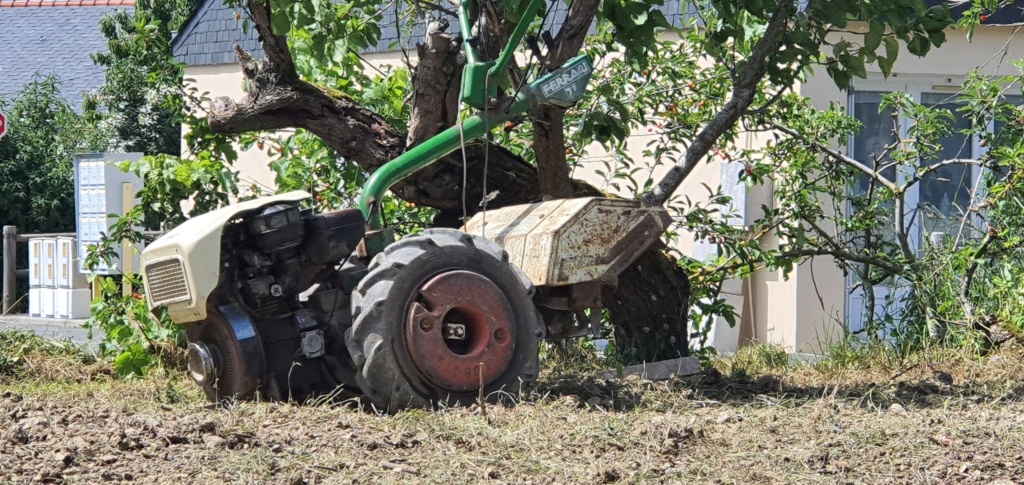

Moi, c'est Thibault, chauffeur routier Very Happy
J'ai acheter il y as pas longtemps, et sur un coup de tête un petit bébé tout vert !
Donc, le bébé le jour de l'achat :
Ferrari 71DI 310
Ferrari 71DI 410
Ferrari 71DI 610
Ferrari 71DI 1010
Ferrari 71DI 1110
Ferrari 71 DI avec blocage de différentiel, et un petit LA400.
Voilà, donc je l'ai eu avec une charrue japonaise, et le rotovateur.
Maintenant, ce qui a été fait dessus :
Démontage et nettoyage complet du carburateur, réglage du flotteur, et j'ai refait tout les joints.
Graissage d'un peut tout, c'était grippé de partout.
Aujourd'hui, vidange moteur, et j'ai refait le niveau de la boite.
Il démarre au quart, première compression, et pouf pouf pouf !!

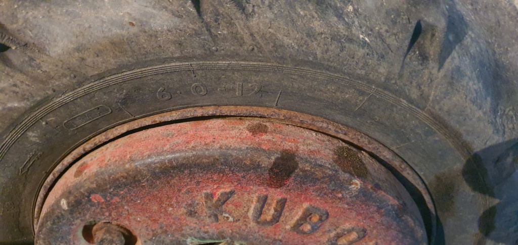

Maintenant, les soucis qu'il reste à réglé, les pneus.
Et là, sa devient compliqué. Dessus, il y as des roue de 12' avec des pneus en 6.0-12.
Entre le pneu, et le roto, y as pas grand place.
Donc, mon soucis et le suivant, qu'est ce que je remet comme pneus
1- 6.0-12 (largeur 143, diamètre 592mm) 72.90€
2- 6.5/80-12 (largeur 163mm, diamètre 608mm) 65.90€
3- 23/10.50-12 (largeur 255mm, diamètre 590mm) 72.90€
Du coup, avec le choix 3, je devrait élargir les roues, on coupe, on soude une section, et roulez !!!
Maintenant, je me dit aussi, à quoi bon passer aussi large, le choix 2 me plait bien, pneu moin cher, et de plus grosse section.
J'ai l’embraye aussi qui colle un peut, vas falloir de je désaccouple le moteur de la boite pour voir ce qui ce passe.
Je cherche à rallonger la prise de force pour éloigné le rotovateur, mais je pense que le faire moi même me coûtera moin chère.
Sinon, c'est que du bonheur ce motoculteur !

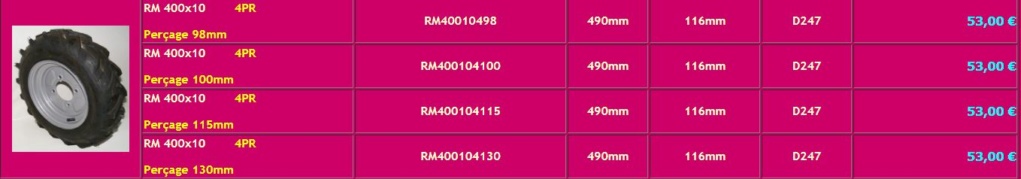

Sur les publicités d'époque, ils conseillent 4,00 X 8 ou 4,00 X 10
https://tondeuse-et-compagnie.fr/pneu-agraire-pneu-motoculteur/247-roues-agraires-400x8-pour-motobineuse-et-motoculteur.html
Ferrari 71DI 0_2032
http://www.malbert.fr/Roues,Pneu-motoculteur,chambres-a-air.htm
Ferrari 71DI 0_2173

J'hésitais a passer sur du 10' , mais pourquoi pas. Pour mes pneus, ils sont vraiment mort, on vois la chambre a air a travers le pneus...

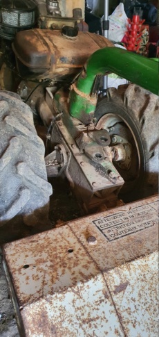

Par contre, j'ai jeté un coup d’œil sur la fraise, je crois que les roulements sont devenu des bagues, y as plus rien ...
Vas falloir que je pose le tout sur l'établis pour regarder. (quelqu'un sait ou trouver des kit de roulement pour cette fraise ?)
Demain, atelier montage de pneus, je pense que je vais transpirer un peut beaucoup ...
Ferrari 71DI Empty
MessageSujet: Re: Ferrari 71DI   Ferrari 71DI EmptyVen 10 Juil 2020, 20:35
Pour les roulements, c'est du standard....
facile a trouver quand on a les références (pour les avoir , il faut démonter !)
