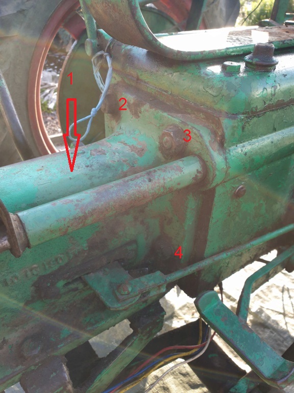

bonjour à tous, je cherche a remettre en place une courroie à la dynamo de mon tracteur B10 car l'ancienne était complètement morte. je l'ai donc coupé pour la retiré et retrouver une de la même taille. maintenant que j'en ai une neuve, je ne sais pas vraiment comment la mettre en place car aucun accès ni par devant, ni par derrière. d'un coté le moteur, de l'autre le pont, entre les deux un arbre de transmission avec la poulie au milieu.
on m'a dit de faire tomber le moteur pour la remplacer mais n'y a t-il pas plus simple? scratch
si il n'y a pas plus simple, quelqu'un peut-il me donner en détail les étapes à suivre pour démonté le moteur?
voici les photo:

même si je sort la goupille pour dégager la poulie, tout est sur un arbre du moteur jusqu'au pont donc je serai toujour gêné par l'arbre de transmission

Si tu regarde le lien ce que je n'avais pas fait il y a dans la liste un pièce métallique qui permet de faire la jonction sans collage.
Après avoir consulté le catalogue il faut je crois déposer le moteur pour accéder à l'arbre qui va à la boite de vitesse selon la puissance de la Dynamo il y a une ou 2 courroies. L'occasion de nettoyer un endroit souvent négligé.

pour en revenir a ta courroie sur le Holder B 10. Vue le prix des courroies ouvertes par rapport a une courroie conventionnelle a peux près( 50/60 € contre 10/11 €) il serrait peut être a envisager de séparer le tracteur.
Ce ne son que 4 boulons entre le corps intermédiaire et la boite qu´il faut ouvrir et quelques goupilles.
 Bon, il faudra bien caler le train avant et le train arrière et tout seul ce serra difficile , il serrait mieux êtres a 2.
holder - tracteur holder B10 changement courroie dynamo Holder56
holder - tracteur holder B10 changement courroie dynamo Holder63
A cette occasion on peut aussi changer le joint spi (25) sur l´arbre (22) a l´entré de la boite.
