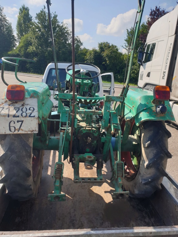

bonjour, je vien d'obtenir un tracteur B10 et je cherche a faire la vidange de pont mais j'aimerai savoir combien de litre ont y met (car j'ai déjà 3 gros motoculteur holder où il fait normalement mettre 6L mais les anciens propriétaire y mettait 10L à chaque fois.
ont dirai que c'est à peut près le même pont que les motoculteur E11, E12 et E14 mais je veux en être sûr

Belle machine , qui d'après son numéro d'exploitation à du gratter la terre en Alsace dans sa vie antérieure .... holder - vidange tracteur holder B10 975578
D'après la notice d'entretien , le pont contient 6,5 litres d'huile SAE 90 , ce qui devrait correspondre au milieu du voyant de niveau ; en cas d'utilisation en montagne , on peut rajouter 2 litres d'huile afin de garantir le graissage lors du fonctionnement en pente ;

Exactement , de la 80w90 , d'ailleurs si ça va bien dans tes E 11 et 12 , il n'y a aucune raison que ça n'ailles pas dans le B 10 , c'est de la mème époque et c'est quasi le mème pont holder - vidange tracteur holder B10 975578

D'accord merci, l'ancien propriétaire a mis 15litre d'huile a la dernière vidange, un peu beaucoup 😂 l'huile ressortait un peu par le bouchon de remplissage
