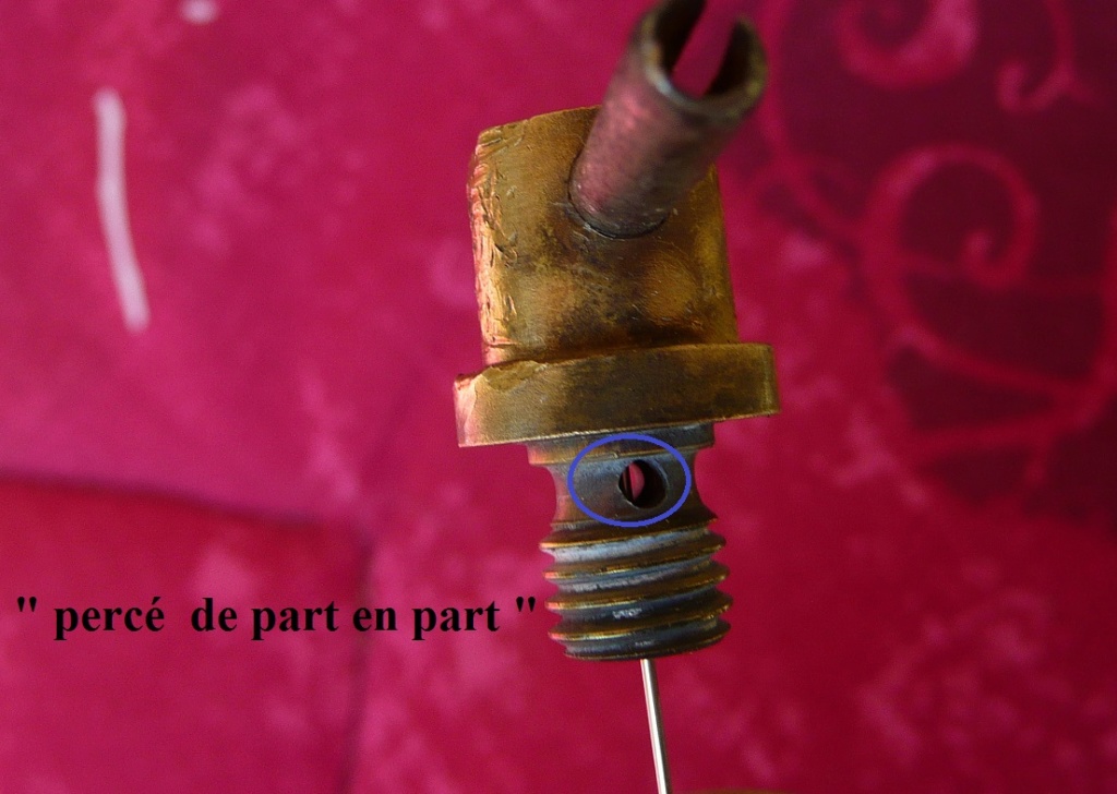

SI y'a un gicleur au bout de ce "papillon", le diamètre du trou manquant n'a aucune importance car le débit est donné par le calibre du Gicleur
Et si, justement, le gicleur ne reçoit pas l'essence, bah c'est la panne !

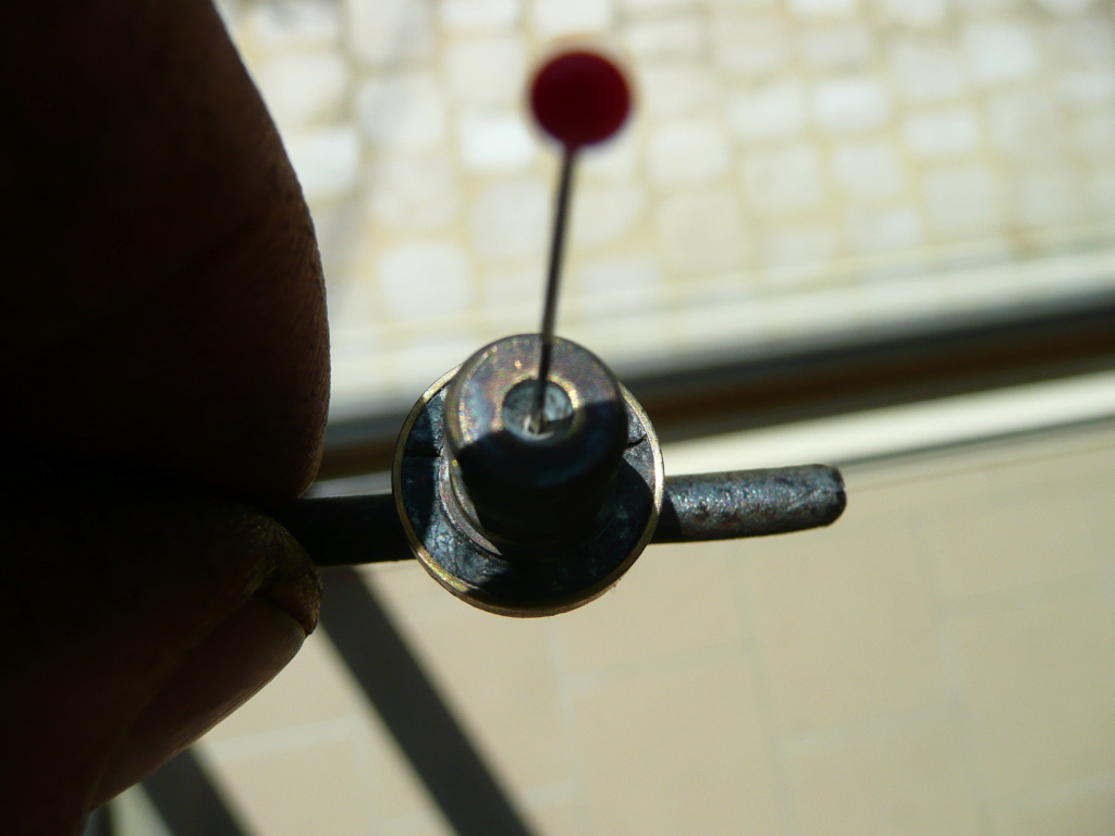

MessageSujet: gicleur   motoculteur - probleme demarrage motoculteur ferrari - Page 2 EmptyDim 17 Mai 2020, 14:09
bonjour  a tous
    " me  faire   faire de la couture  " un dimanche  ! motoculteur - probleme demarrage motoculteur ferrari - Page 2 612313
voici    des tofs de ce gicleur de "" marche  """
motoculteur - probleme demarrage motoculteur ferrari - Page 2 P1340220
motoculteur - probleme demarrage motoculteur ferrari - Page 2 P1340221
motoculteur - probleme demarrage motoculteur ferrari - Page 2 P1340222
motoculteur - probleme demarrage motoculteur ferrari - Page 2 P1340223
voir MP

bonjour !!! le gicleur de marche fait 65 celui de ralenti n'est pas marqué cdt richard84
