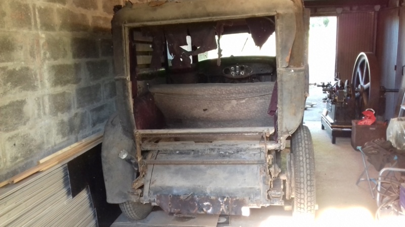

Je vous présente mon nouveau projet de restauration, il s'agit d'une Talbot 11 six type M67 de 1929. Elle a la particularité d'être carrossée en berline 4 portes suivant le brevet Weymann. C'est donc une carrosserie souple en simili cuir tendu sur une armature en bois.
La voiture dans son ancien garage
Restauration d'une Talbot M67 Talbot11
Sur le plateau, elle en partie démontée car le moteur avait été enlevé ainsi que les pneus pour éviter d'être réquisitionnée par les Allemands lors de la libération. J'ai donc remis des pneus pour pouvoir la déplacer et le moteur dans le châssis.
Restauration d'une Talbot M67 Imgp7014
Restauration d'une Talbot M67 Imgp7015
La voiture a été arrêtée en 1944, auparavant elle fût transformée en utilitaire avec l'arrière légèrement modifiée :démontage de la baquette arrière, suppression des vitres arrières, heureusement le mécanisme est présent, découpe de la lunette arrière et montage d'un gazogène Facel type 500.

Restaurer une ancienne,c'est un peu différent que restaurer des moteurs fixes..
Cette Talbot a un chassis trés solide...la base est saine pour une voiture de 90 ans...
Elle a du etre à l'abri,c'est évident...Moi j'adore les avant guerre...
Bonne soirée,a+Olivier...
Masculin Nombre de messages : 2845
Restauration d'une Talbot M67 Empty
MessageSujet: Re: Restauration d'une Talbot M67   Restauration d'une Talbot M67 EmptyDim 10 Mai 2020, 23:17
Oui ça change des moteurs fixes
Effectivement depuis son arrêt en 44 elle est restée à l'abri, la base est donc saine
