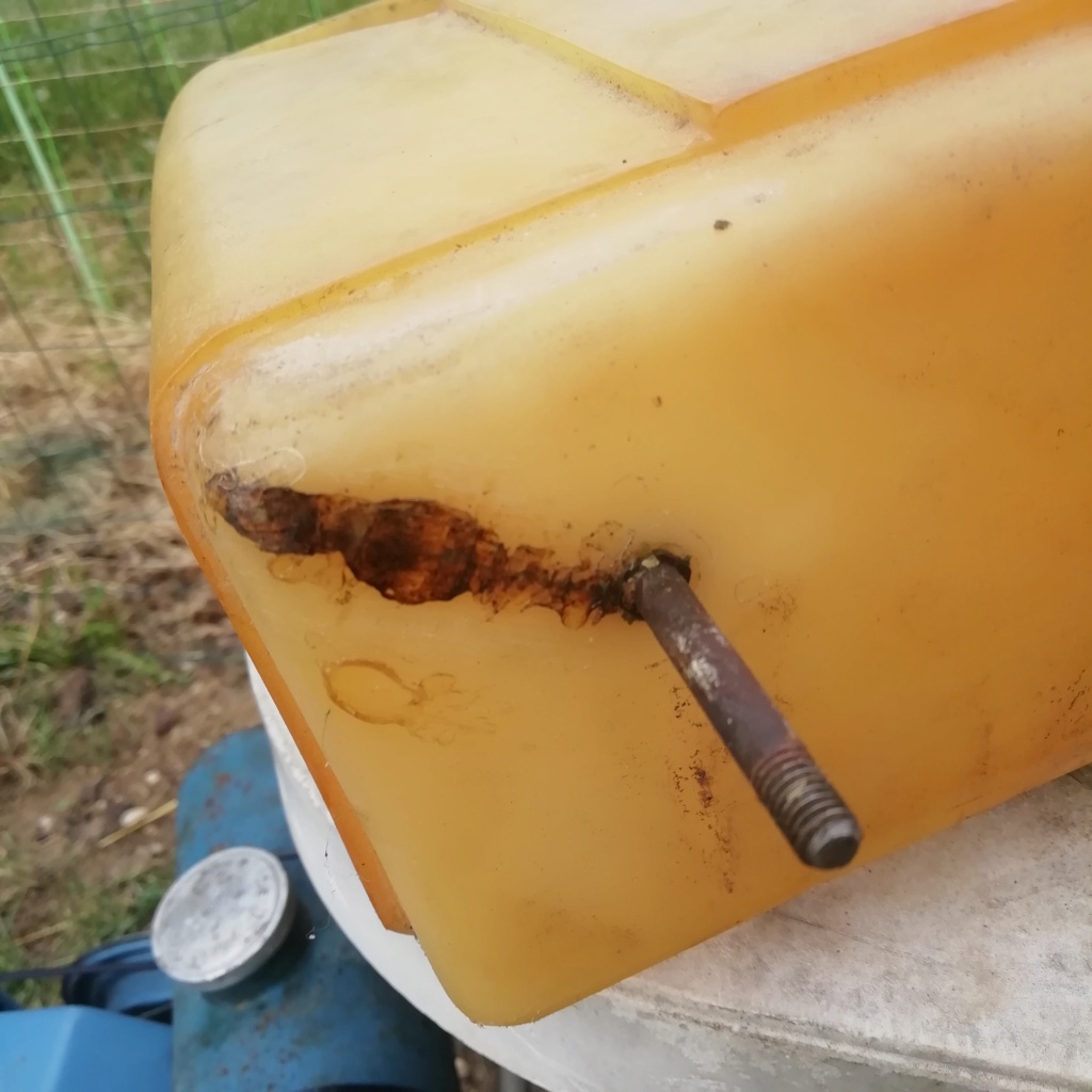

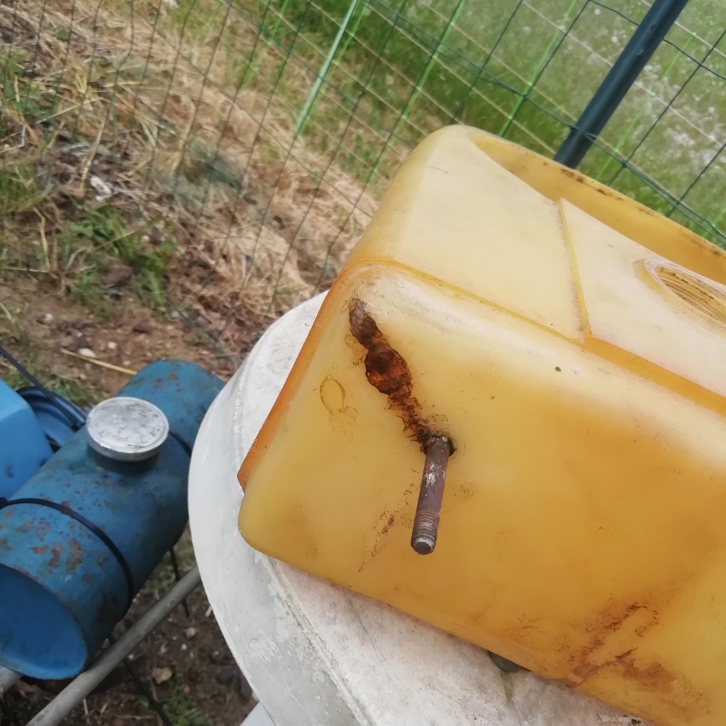

bonjour,
Après lecture de certains post concernant la réparation des réservoirs plastique, ci dessous la photo de ce que j'ai réalisé pour réparer, ca ne fuit plus
j'ai pris un fer à souder et du fil à rotofile et j'ai procédé comme avec de l'étain
ca à l'ai d'avoir fonctionné
si ca peux aider
réparation réservoir plastique 2000 ou 2005  Img_2011
réparation réservoir plastique 2000 ou 2005  Img_2010
cordialement,

salut,
voila une belle initiative que de nous faire partager cette astuce !
souvent le souci est que le plastique fissure par vieillissement aussi, j'espere que cela ne craquera pas plus loin avec les vibrations.
en tous cas tiens nous au courant ! si ça tint dans le temps on pourrait le mettre dans "les astuces" ! réparation réservoir plastique 2000 ou 2005  287628

je vous tiens au courant après quelques heures de fonctionnement.
