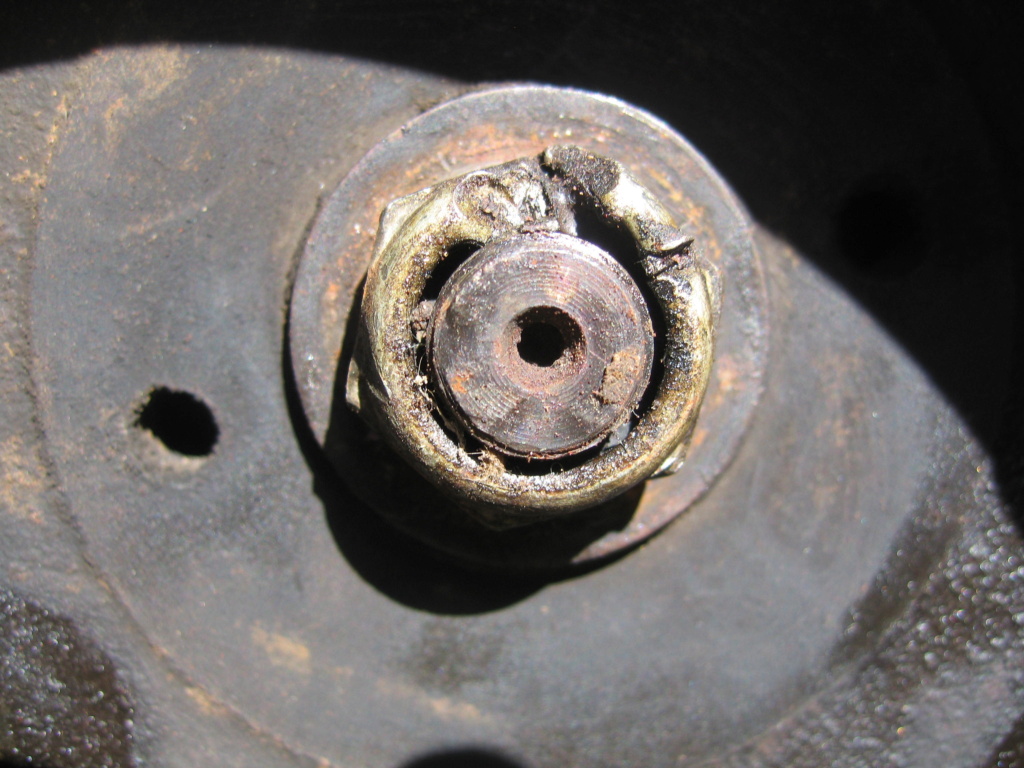

Je me suis aperçu entre temps que la soupape d'échappement n'était pas étanche (mais pas grippée).J'ai donc déculassé (je ne pensais pas déjà aller jusque là^^) pour nettoyer tout ça et suis en attente d'un kit de pate à roder. En attendant j'ai désacouplé le moteurs du pont pour voir l'état de l'embrayage et du frein. L'embrayage est la cloche sont en bon état, pas gras, par contre il y a l'air d'y avoir pas mal de graisse/peut être de l'huile/dépots sous la cloche. J'ai cru comprendre au vu de certains posts que c'était normal.J'aimerais bien voir ce qu'il y a derrière la cloche mais pour ça il va falloir la démonter. Et c'est là que j'ai peur de faire une connerie. Il va déjà falloir que je me fabrique un arrache volant. Aussi l'écrou qui tient la cloche a l'air bisard. On dirait qu'il est plus grand que l'axe (en diamètre) et qu'il a été fendu ou soudé sur un point.je vous joint une photo.Qu'en penez vous?

Voilà la bête et le problème de cloche d'embrayage.
