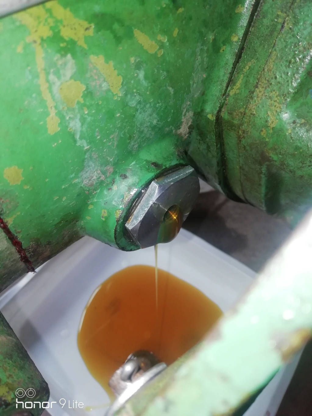

Aujourd'hui fabrication d'un bouchon en remplacement du regard de niveau translucide du pont avant. Fabriqué en alu avec une vis M 10 au milieu qui me servira de contrôle de niveau.
Ensuite remise en état du frein AR droit et retournement du réducteur.
Mais en suivant le lien donné part onill ; https://www.ebay.de/sch/i.html?_from=R40&_trksid=m570.l1313&_nkw=Holder+A21s+blechschild&_sacat=0&LH_TitleDesc=0&_osacat=0&_odkw=Holder+A21
j'ai trouver ça; https://www.ebay.de/itm/Holder-A55-Getriebeolschauglas-mit-Dichtung-Original/153695847138?hash=item23c8fc82e2:g:SlEAAOSwyDFdsLvi  Peu être que si vous demandiez les cotes cela pourrais s'adapter non ? Cordialement. | |

Le hublot de controle de niveau d'huile existe dans plusieurs tailles et c'est dans des dimension normalisées donc tu devrais touver. | |

merci Ram et Arnaud. Sur ebay ils n'est pas précisé le diamètre. Il y a sur le A21S deux tailles différentes. Sur les ponts AV et AR c'est du 32x225. Pour le réservoir hydraulique c'est plus petit et je n'ai pas mesuré. | |

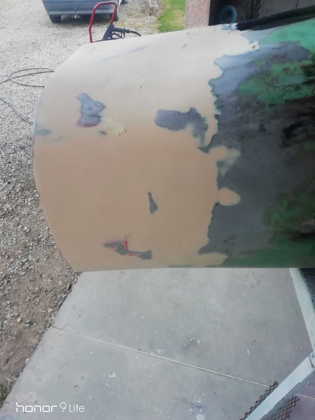

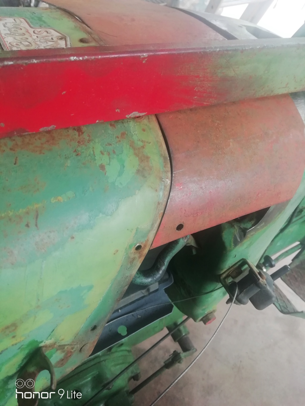

| Merci OnillJe vais regarder de plus près donc. Aujourd'hui je deviens carrossier. Rallongement du capot côté poste de conduite. J'ai dû faire la rallonge en 3 morceaux, et ce pour deux raisons. Pas assez de matière pour la faire en seul morceau et d'autre part, c'est une bonne chose car il aurait été difficile de la former. Soudure par points ensuite à l'arc, pas mon semi auto chez moi

| Vos avis pleaseCette vue qu'en pensez-vous? ça cacherait un peu plus la soufflante de refroidissement et même l'alternateur en totalité.  Si j'étais courageux j'irais même jusqu'à descendre la tôle sur toute la longueur, ça cacherait le réservoir.  | |

| moi je trouve que tu deviens un peu trop large pour ta peinture, tu pourra aussi t'inspirer des modèle restaurer sur Ebay celui ci je le trouve très réussi : https://www.ebay-kleinanzeigen.de/s-anzeige/ holder-a21/1378196149-276-5257 | |

| Merci L'avantage de photoshop, est que ça permet de se donner une idée. Ah oui, celui là est tout bonnement magnifique, vraiment beau. Cela m'inspire bien en effet. Encore merci. Vous êtes vraiment un accro de "HOLDER" je vois. | |

| Bonjour Andebu Sur les photos, il me semble que ton capot est un peu court vers l'arrière: il ne doit pas recouvrir autant qu'à l'origine la pièce en fonte comportant la boite à outil et le tableau de bord. Non? A moins que ce soit parce que tu n'avais pas encore tronqué le coin de la partie verticale! Je ne redescendrais pas la tôle latérale: un peu trop massif. Pour le A21S sur Ebay; je trouve qu’il est trop clair. Je trouve que celui là est plus joli:  A moins que ce soit simplement la luminosité... Bon courage pour la suite. | |

| Bonsoir tout le mondeMerci Jrémi pour ton message. Tu as tout à fait raison, mais le capot va se rapprocher car les trous oblongs sur les vis de fixation sur l'articulation vont me permettre de le reculer, en ce moment il est avancé pas mal dans les trous. Et puis viendra sur cette arête arrière, un profilé pour couvrir la tôle. J'ai continué à restaurer le capot et puis j'ai reçu mes bras de relevage. Pendant que le mastic sèche je bricole à les monter. à l'état de prototype pour le moment mais ça avance un peu      Plutôt une bonne affaire le kit de relevage que j'ai acheté. Tout est inclus dedans, les bras inférieurs, les stabilisateurs, la barre de poussée, l'axe de diam 22 mm et le tout pour moins de 80 euros. A ce prix, ça ne vaut pas le coup de les fabriquer.La suite demain Bonne soirée à vous tous PC | |

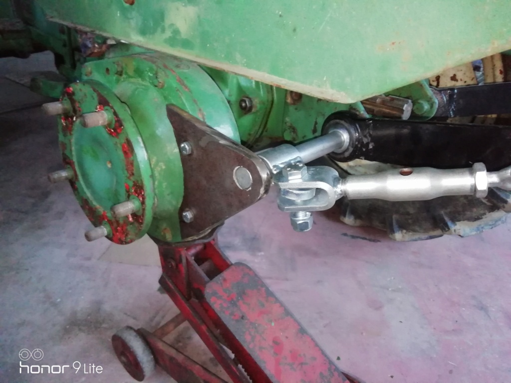

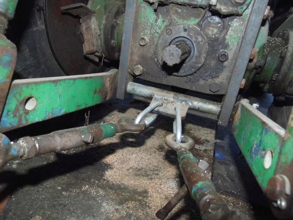

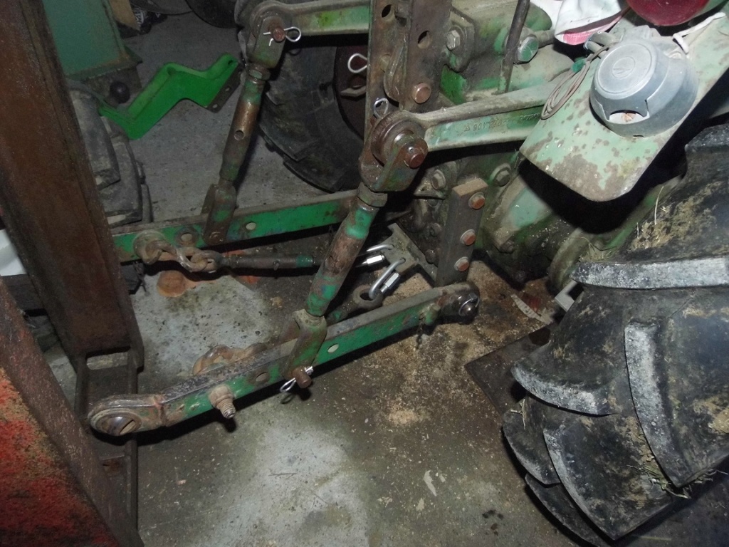

| Bonjour Andebu A ta place, j'aurais enlevé le triangle sur lequel tes bras sont fixés: ça te recule inutilement tes bras et donc ça va largement augmenter la tendance au cabrage. J'ai trouvé quelques photos de mon montage. Si tu veux je peux t'en faire d'autres.    A bientôt | |
andebu
Nombre de messages : 96 Age : 58 Localisation : 31 Date d'inscription : 23/03/2020
 | Sujet: Re: Rénovation Holder A 21 S Lun 04 Mai 2020, 22:46 | |
| Merci JRémi pour tes remarques.
En effet le point de fixation sur le tien est positionné beaucoup plus vers l'avant. Toutefois mes bras sont beaucoup plus courts que les teins. Les tiens doivent faire 600 ou 700 mm. Les miens 500 mm je crois. D'autre part, l'axe des bras inférieurs semble aussi plus bas que le mien. Quand tu auras une minute, pourrais tu mesurer depuis le sol la hauteur de l'axe de bras inférieur? Merci Bonne nuit PC
Nombre de messages : 1703 Date d'inscription : 03/10/2005
 | Sujet: Re: Rénovation Holder A 21 S Mar 05 Mai 2020, 06:30 | |

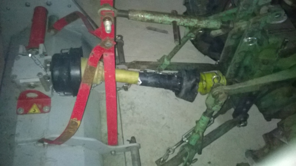

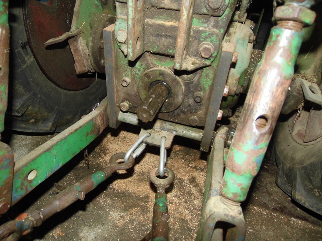

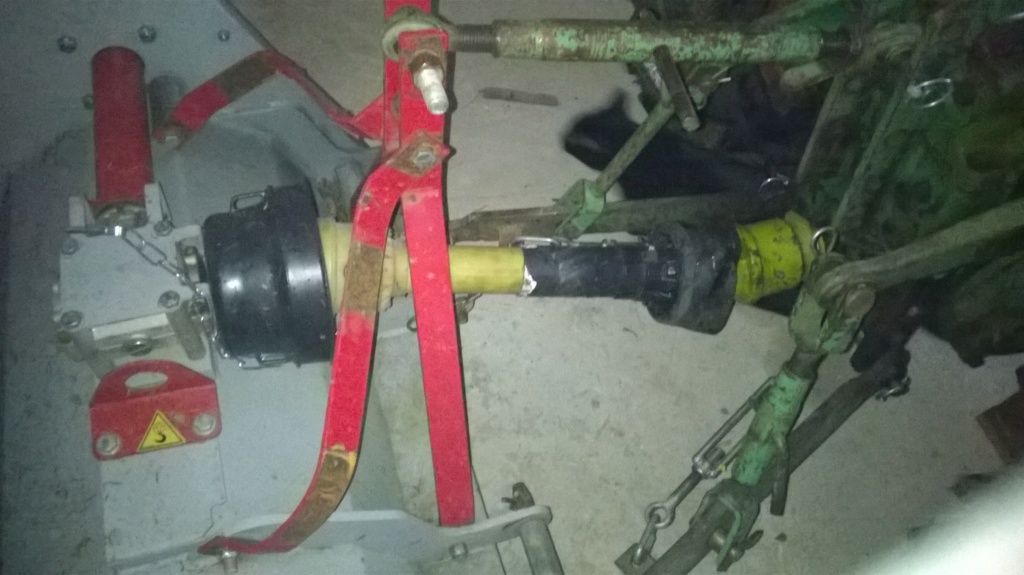

| Bonjour Andebu Des photos un peu plus parlantes:     L'axe des bras inférieurs est à 260mm du sol et font 550mm de rotule à rotule. Pour info, mes bras (origine Holder fort probablement) sont faits en fer plat de 60x20. A bientôt | |

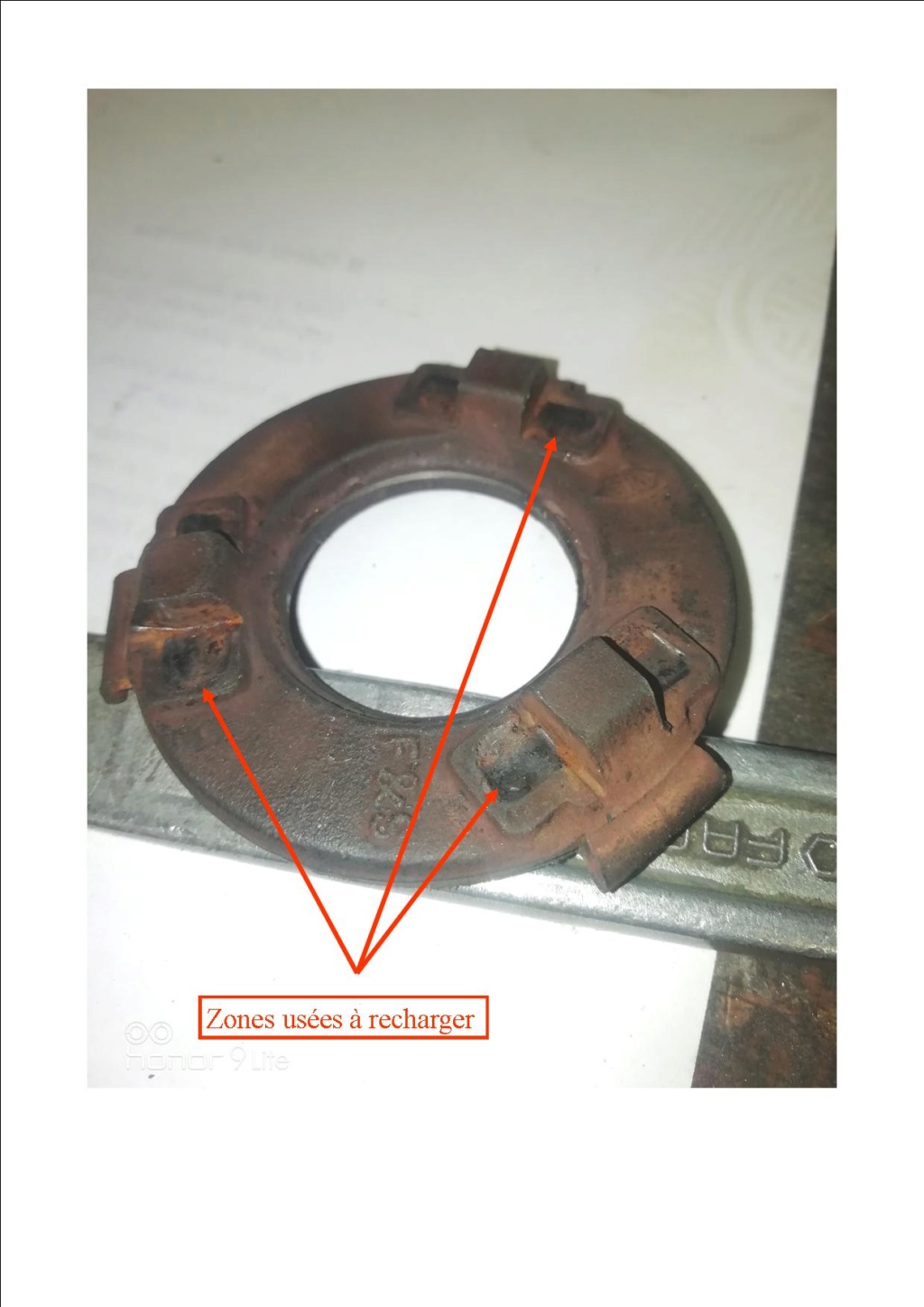

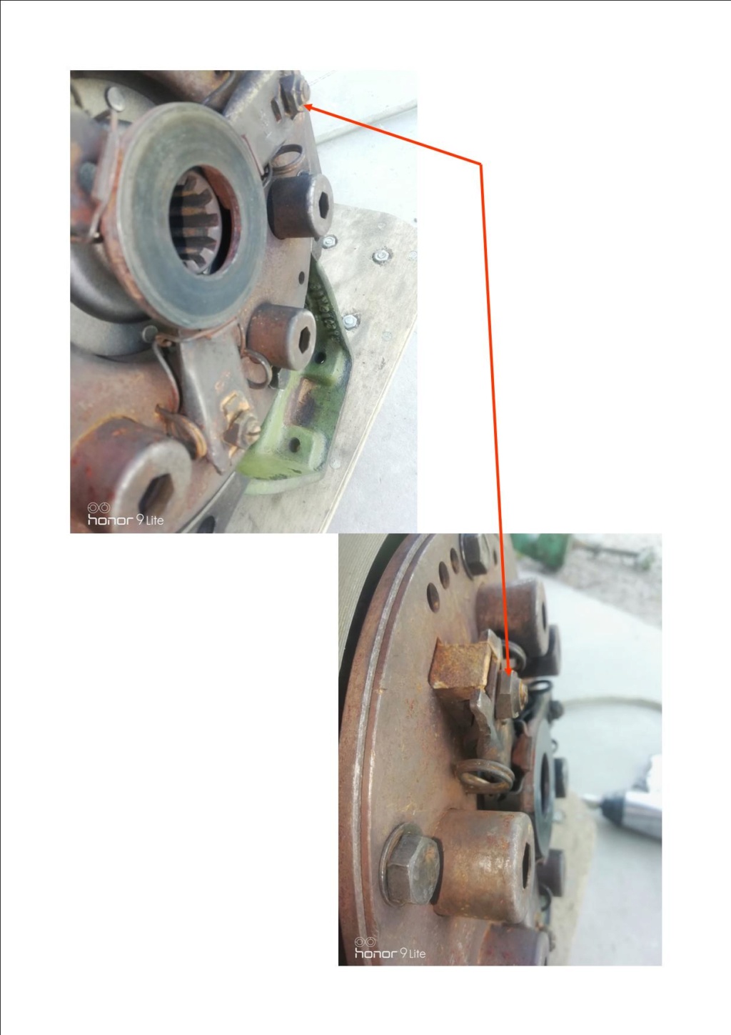

| Bonsoir tout le mondeMerci JRémi pour ton retour. Je reprendrai le montage des bras un peu plus tard. Plus de disque à tronçonner!!!! Aujourd'hui repose du capot apprêté.   Puis essai de l'engin..... Petit souci ça ne débraye pas bien, pas assez du moins. La position du levier commandant l'axe de fourchette m'avait bien intrigué. En effet. Voyez plutôt. Sa position indique que la fourchette est très avancée. Dans cette position, la butée est au contact de la glace du mécanisme. Pas bon!!!  . Démontage donc pour voir ce qui ne va pas. J'avais réglé de la vis de débattement maxi afin de voir où se trouvait la butée en position débrayage maxi une fois le tracteur coupé en deux.. Voici maintenant pourquoi ça ne débraye pas. En position débrayage maxi, la butée entre en contact avec l'arbre primaire de BV bloquant ainsi son avancement.  . | |
andebu
 | Sujet: Re: Rénovation Holder A 21 S Mer 06 Mai 2020, 22:31 | |
| Je vais visser les écrous de doigts afin de faire reculer la glace. En vissant de 2 tours chaque écrou, je gagne 6 mm. Ce qui est déjà suffisant.  Je vais aussi reculer l'arbre de BV intermédiaire en déplaçant les rondelles de calage, je vais ainsi gagner 3 mm de plus. Et puis ça va marcher. Question, Pourquoi ce problème? Plusieurs hypothèses: - Les écrous de doigts d'embrayage ont déjà été déréglés, j'ai vu les traces sur les zones de freinage de ces écrous. - La butée est peut-être usée, je ne connais pas son épaisseur d'origine. Son épaisseur hors tout est de 14 mm, à l'origine??? aucune idée.  Concernant la commande, rien n'a été modifié apparemment.

| tu as de la chance que sur ton mécanisme, les visses ne soient pas sceller d'usine, c'est le cas sur mon A12 mais pour ton capot : chapeau, c'est du beau boulo !! | |

mais pour ton capot : chapeau, c'est du beau boulo !! Merci beaucoup onill. Il reste encore quelque imperfection que je corrigerai plus tard, Quand j'aurai rentré les produits composite, je vais modifier l'avant afin de couvrir des 2 côtés du capot l'alternateur soufflante d'un côté et de l'autre symétriquement le filtre à air. Ce sera une autre histoire très technique Pour les écrous de doigts, ils étaient bien freinés, 2 rabats dans la fente de la vis que j'ai dû effacer à la lame de scie à métaux. Puis un bon embout tournevis et j'ai pu visser les 3 écrous de 2 tours complet. Bon là c'est de la bidouille mais ça va me dépanner. On fait comme on peut quand les finances sont limitées!!!!!!!!! Pour sûr, la butée doit être trop fine. J'aimerais connaitre son épaisseur à l'origine. Avec toutes ces modifs, la butée va reculer de 9 mm ce qui est amplement suffisant. Sachant qu'avec l'usure du disque, la glace se rapproche de la butée obligeant donc à la reculer pour maintenir une garde convenable.

| Ah j'oubliais Je vais aussi gagner 2 mm je pense sur cette zone de la glace usée. Je vais recharger à l'arc et surfacer ensuite à la fraiseuse. Au final ça va le faire.  Pas très académique mais par petites touches je vais finir par la reculer suffisamment cette glace du mécanisme. Il est évident qu'un professionnel établi sur la place ne s'embêterait pas à bricoler comme ça. Un mécanisme neuf, une butée neuve et le tour est joué. au bas mot un peu plus de 300 euros. Je les mettrai plutôt dans les pneus. Bonne soirée à vous tous PC | |

Beau travail sur le capot. Dommage que tu n'aies pas une moulureuse pour continuer le bourrelet. Mais c'est qu'en ces temps, il est difficile d'accéder à ce genre de machine ou de faire un outillage sur la presse!
Concernant tes soucis de débrayage, chapeau pour ton analyse et pour les corrections prévues! Je vais changer la butée sur un des mes A21S (et certainement plus car tout semble bien bien fatigué) mais j'attends d'avoir terminé le chantier en cours avant de faire un démontage en règle de l'engin. Je te donnerai alors l'épaisseur de la butée neuve.
