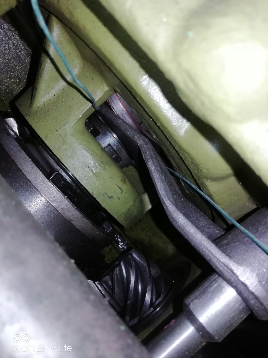

J'ai profité de la dépose du couvercle de pont avant pour maintenir le baladeur depuis le dessus grâce à un fil de fer.

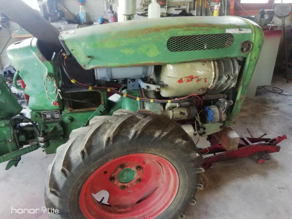

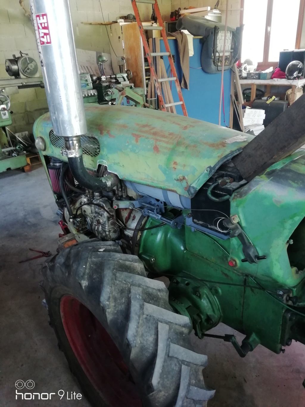

Bonjour tout le monde.
Ce week-end, montage de l'échappement et du filtre à air.
Pour l'échappement, j'ai installé une cartouche de moto de marque "yoshimura". J'avais ça en stock et le diamètre correspondait, donc.......
Pour le filtre à air, je n'avais pas le filtre à air d'origine. J'ai donc acheté un filtre à air K&N.

punkers07
Localisation : Champis, Ardecho
Date d'inscription : 23/03/2020
holder - Rénovation Holder A 21 S - Page 3 Empty
MessageSujet: Re: Rénovation Holder A 21 S   holder - Rénovation Holder A 21 S - Page 3 EmptyLun 20 Avr 2020, 11:13
L'avantage de ces cartouches d'échappement c'est que tu peux remplacer la laine de roche à l'intérieur assez facilement, l'inconvénient c'est que cela s’encrasse assez vite sur les machines agricoles...

Bonjour Punkers
Merci pour l'info.
Je vous dirai tout sur son encrassement après quelques heures d'utilisation

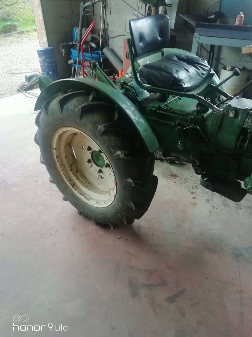

Bonsoir tout le monde.
N'ayant pas d'autre solution, je vais donc fabriquer ce filtre manquant en aluminium avec un grillage très fin tout autour.
J'ai trouvé les dimensions. Un joint de chaque côté et puis hop.
Aujourd'hui,repose des ailes avec adaptation à la nouvelle largeur et au nouvel empattement du tracteur.
J'ai aussi reposé le siège et j'ai aussi du modifier les barres de fixation côté articulation. J'ai les jambes un peu courtes et même si mes pieds touchent bien par terre, j'avais du mal à arriver aux pédales.

Voici maintenant mes travaux du jour.
Rigidification des ailes pour supprimer les vibrations
holder - Rénovation Holder A 21 S - Page 3 Img_2099
holder - Rénovation Holder A 21 S - Page 3 Img_2102
Ensuite j'ai remplacé la dynamo par un alternateur de voiture et qui de plus fonctionne très bien.
holder - Rénovation Holder A 21 S - Page 3 Img_2100
holder - Rénovation Holder A 21 S - Page 3 Img_2101

Enfin j'ai positionné le capot moteur.
Ce dernier n'étant pas d'origine, il est beaucoup plus long et plus gros. 30 CV  war1
Conséquence, j'ai du l'avancer vers l'avant et de facto, il est maintenant trop court.
Dès que je pourrai bouger et récupérer mon poste à souder semi auto, je rajouterai un morceau de tôle et ni vu ni connu.
Enfin pour en terminer avec le capot, je devrai y apposer quelque excroissance pour protéger l'entrée de la soufflante de refroidissement. Je réaliserai ça en composite, fibre de verre et résine PU.
Je m'aperçois aussi que je vais pouvoir déplacer le filtre à air juste derrière la calandre, il y a beaucoup de place à cet endroit.
holder - Rénovation Holder A 21 S - Page 3 Img_2103
holder - Rénovation Holder A 21 S - Page 3 Img_2104
holder - Rénovation Holder A 21 S - Page 3 Img_2105
Voici pour aujourd'hui

Avec les fibres, tu ne vas pas protéger aussi l'alternateur? Il me semble assez exposé comme il est bas.

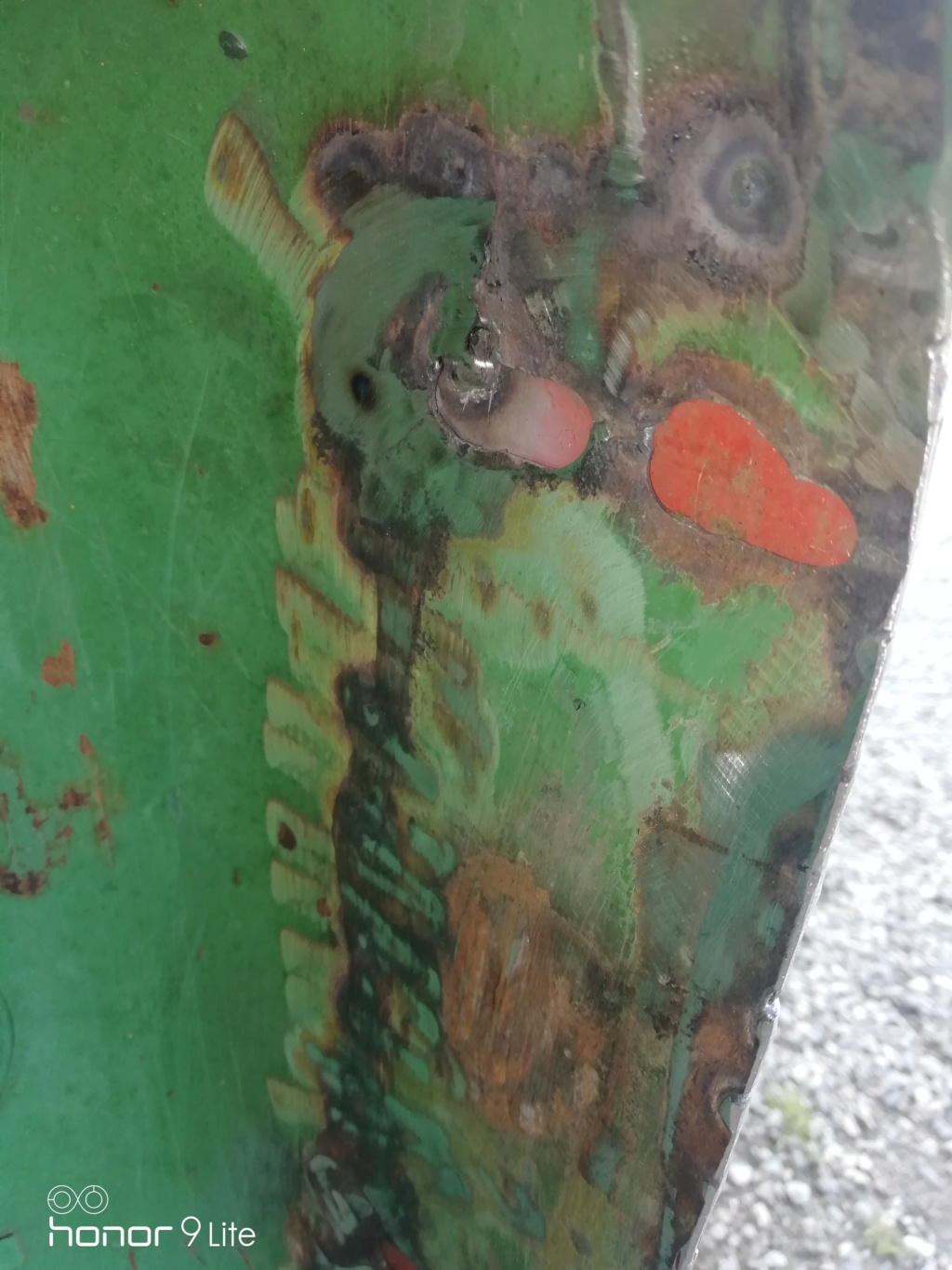

Aujourd'hui petite avancée, le bas du capot était déchiré au niveau des vis de fixation.
J'ai ressoudé à l'arc (pas facile tôle très fine avec du 2.5 mm) et pour renforcer, j'ai mis une tôle de récup de 1 mm par dessus.
Je pense que ça devrait tenir comme cela.
J'attends maintenant les produits pour modifier l'avant du capot afin de couvrir l'alternateur et la soufflante de refroidissement.
