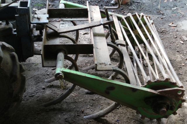

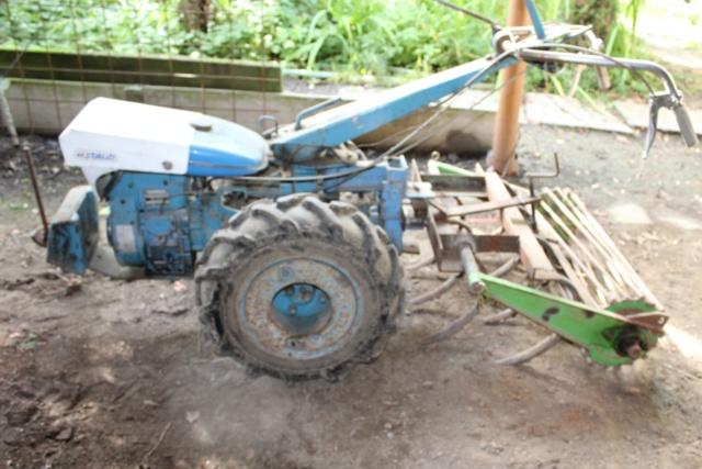

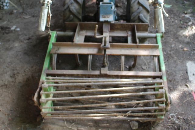

petite transformation avec du fer de recupe  scratch study
grâce a la récupération de Philippe 2877 Utilisation Cultivateur   287628
Utilisation Cultivateur   Img_1198
Utilisation Cultivateur   Img_1199
Utilisation Cultivateur   Img_1102
Utilisation Cultivateur   Img_1103
Utilisation Cultivateur   Img_1105
deux passages sur un labour bien essuyer
un troisième  avec le rouleaux a barres régler un peut plus bas
et le semis et près pour les petites légumes    bounce  bounce

salut mimi, dis moi, ça a l'air très séduisant ton histoire, mais par contre, je me pose des questions sur 2 choses
1) le poids qui doit être énorme ?
2) comment tourner avec ce machin ?
Ces 2 questions se rejoignent pour te demander comment tu fais en bout de rang, comment tu fais pour garer le bazar, y'a bien un moment où tu dois soulever l'âne mort non ? Et comme la masse avant est la même que celle qui équilibre mon cultivateur tout léger (en comparaison)... Là ton dos doit prendre cher (?)
D'autant plus que (il me semble) le rouleau arrive plus en arrière, presque dans les pieds du conducteur...

bebert 403
la tu te trompe  pour le dos
je rajoute un poids pour équilibrer bom
sur la tige  juste devant le contre poids d'origine
il est presque d'équilibre
en bout tu décrabote du cote ou tu veut tourner
pour le stock tu descend la cage a écureuil    Utilisation Cultivateur   612313
la cage a trois fonction
tenir la profondeur du travaille
et supporté le poids
et en faible profondeur a tasser juste avant les petit semis

Aaaaahhh... pas con, j'ai justement une masse de 10 kg inox qui me sert à rien depuis des lustres... Bon à savoir, merci.
