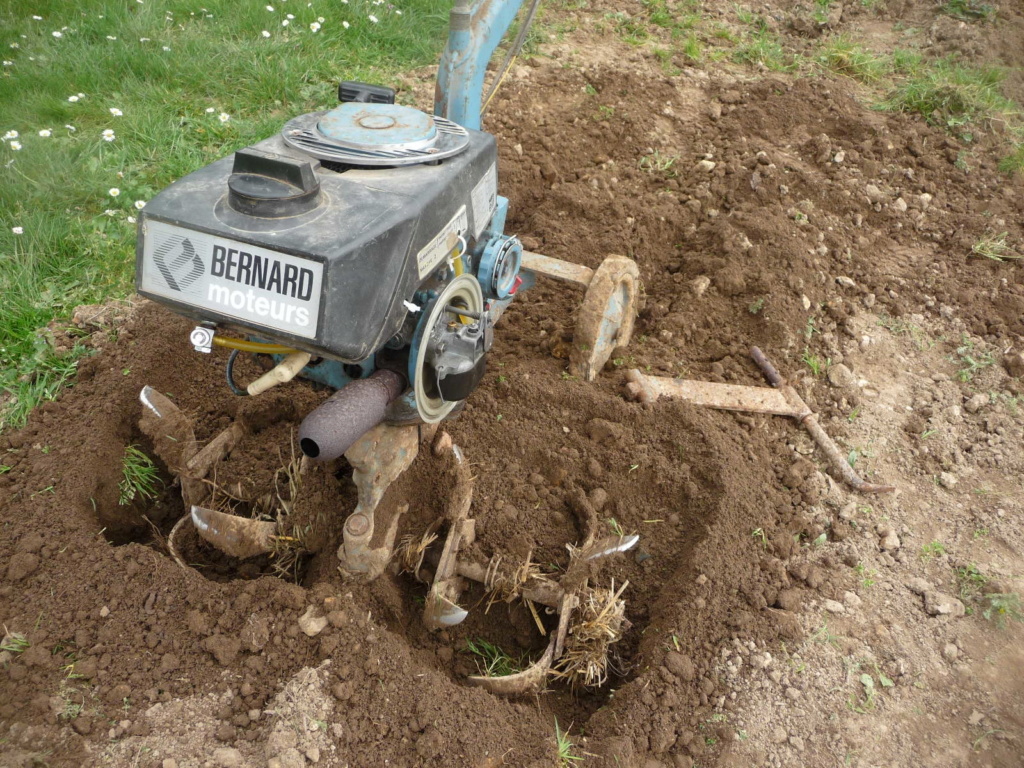

J'ai déjà eu sur Staub série 2000 des réservoirs essence qui se fissurent avec les années. Pas moyen de réparer ce plastique jaune d'une manière efficace. Mal m'a pris de le remplacer par un réservoir noir de tondeuse Bernard. De plus les taraudages des jaunes devenait de plus en plus absents.
L'avantage du noir étant qu'il se mets sur les 3 entretoises du lanceur. Certes un peu dur à enfiler du fait des 3 passe-fil un peu petit en diamètre int. Mais une fois enfilé, ça tient ainsi. Cette action dépanne, mais ne maintient pas à l'origine son réservoir, ni l'enjoliveur avec la mention 2000 ou 2005 STAUB.
Qq photos avant et après.
Remplacement réservoir jaune fuyard sur Staub 2000 P1120618
Remplacement réservoir jaune fuyard sur Staub 2000 P1120619
Mon voisin tourne ainsi depuis 8 ans.
Bon amidi.

Bonjour Michel
Bravo pour cette adaptation réussie
Votre voisin devrait remettre le capot du filtre a air,cela ferait plus serieux

Bjr Claude.
Oh oui vous avez raison. Je vois ça rapidement.
De plus je devrai raccourcir le tuyau à essence qui porte le robinet qui pendouille avant qu'il ne s'arrache.
Bon week-end.
