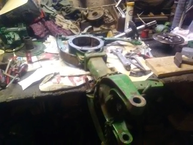

en premier  j'ai démonter  la fraise entièrement car pas le  choix,  quand je  la  penchait  du coté  droite elle  fuyait

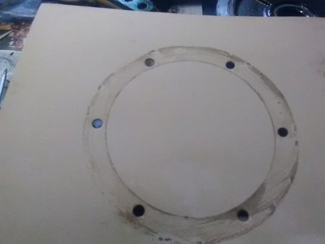

j'ai ensuite  fais mes joints  papier,   je passe  mon doigt avec de  l'huile sur la  pièce qui doit  l'accueillir,  et  je  pose  mon papier dessus,  l'empreinte  est parfaite, ensuite  ciseau et  emporte  piece,  j'ai décider de  faire  que  du papier  joint, avant  il  y avait  un papier  très  fin et  cassant, accompagner de  joint  de  type  joint  bleu  silicone, enfin on verra

j'ai ensuite remonter le tout, en somme  c'est assez  simple  mais quel galère quand  on a  qu'une  paire de  main,  j'ai aussi trouver  ça  on peu bizzare que  les  visses  traversent complètement  la  machine, va faloir  voir si  l'huile ne  sors pas par  les  visses  une  fois   qu'il  y aura la  pression et  la  chauffe  de  la  machine qui tourne
holder - Restauration rotovator  Holder   Img_2342
il n'y a pas de  joint  spi,  il  y a  juste  un joint  torique des  deux  coté,  dans  une  rainure comme  montré sur  cette  photo,  je les ai remplacer  par des  nouveaux, aux  même  cotes,  au résultat,  quand je  penche la  fraise  du coté  droit elle  goute  toujours  un peu ( a  l'horizontale  l"huile  n'arrive pas a ce  niveau  a voir au fonctionnement    )  la  cause  est certainement  que  de  ce  coté,  l'arbre  semble  serrer  un peu  plus  d'un coté de la  trompette,  l'autre  coté de  la  fraise,  mieux  centré  ne  semble  pas gouter,  je  ne  sais  pas  comment  remédié  a  cela  ?  est-ce de  l'usure  ?  est ce que  elle  a  pris  un mauvais  coup sur  une  pierre  qui l'a  un peu tordu  ?  je sais  pas
