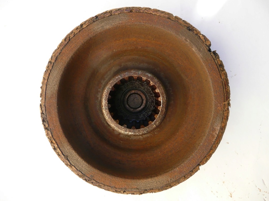

  ce  sont des pièces  ""  d usure  ""  et  il n y a plus pièces  neuves !..    si le cone   a des   cannelures en etat il peut  etre regarni  par  contre l axe  cannelé    a part en trouver un    !..  parfois   on  trouve des pièces

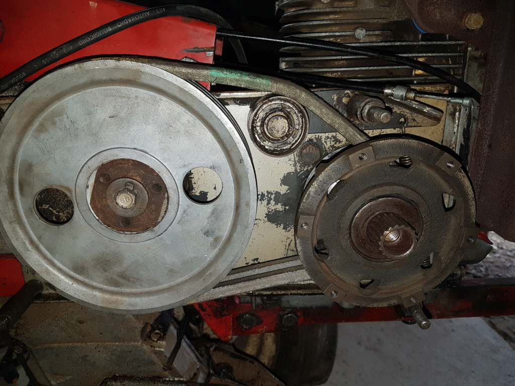

Et voici les photos de mes pièces.
J'ai aussi le souci que lorsque j'avance ou recule avec le motoculteur, il ne s'arrête pas des que je sert l'embrayage. Il continu un peu sa course. Est ce que ce problème pourrais venir du ressort?

      ton ressort    n est   pas d origine matraque1    c est un  vulgaire    ressort  a  " boudin " motoculteur - Pièces détachées motoculteur bouyer 334 612313     la cause de tes soucis
ta garde n est  peut etre pas assez    règlée ( la notice parle  d un petit millimètre  a la poignée du guidon   ) il suffit de visser    le boulon sur la  " cloche d embrayage  "
 en  debrayant     le cone  se desolidarise    et  le moteur tourne   librement motoculteur - Pièces détachées motoculteur bouyer 334 287628     et le motoc n avance plus

 la pièce    "  ebrechee " dont parle  Nicolas  est  cette pièce
motoculteur - Pièces détachées motoculteur bouyer 334 P1290927
si   tu  cherches bien   y a des pieces bouyer  334  en vente  dont  des embrayages  matraque1  mas  verifie  l  etat  des   cannelures
motoculteur - Pièces détachées motoculteur bouyer 334 P1240913
cannelures usees affraid
motoculteur - Pièces détachées motoculteur bouyer 334 P1290318

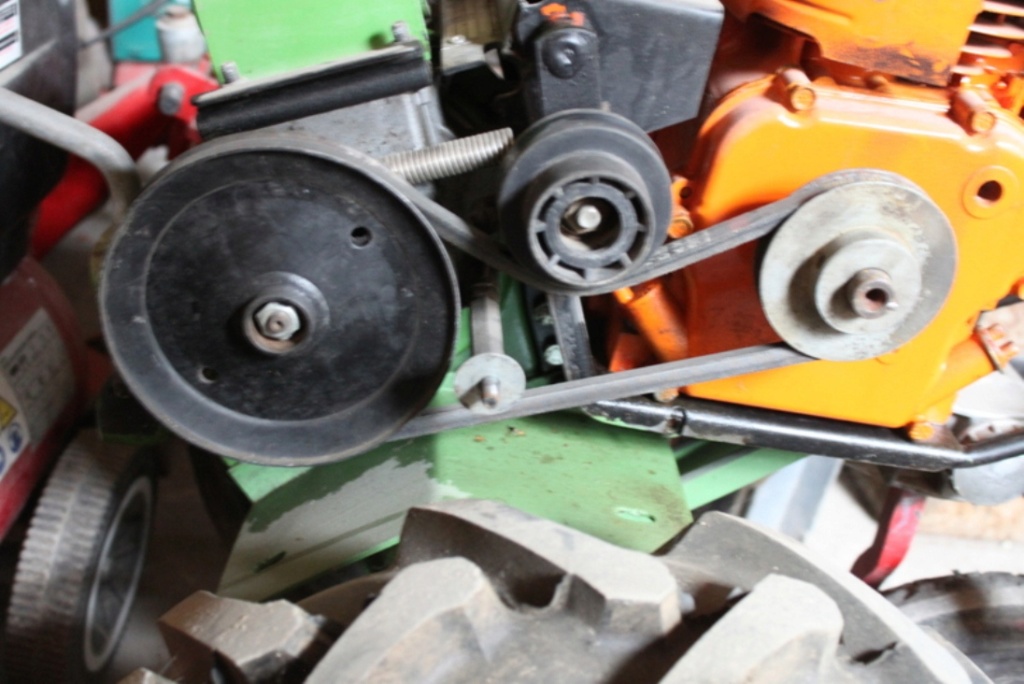

monter d'origine sur cet  Agria
motoculteur - Pièces détachées motoculteur bouyer 334 Img_8313
motoculteur - Pièces détachées motoculteur bouyer 334 Img_8314
motoculteur - Pièces détachées motoculteur bouyer 334 Img_8315
dans cette derrière position  la courroie est détendu , cela permet quand le cliquet est  enlever d’agir doucement sur la tension de la courroie
