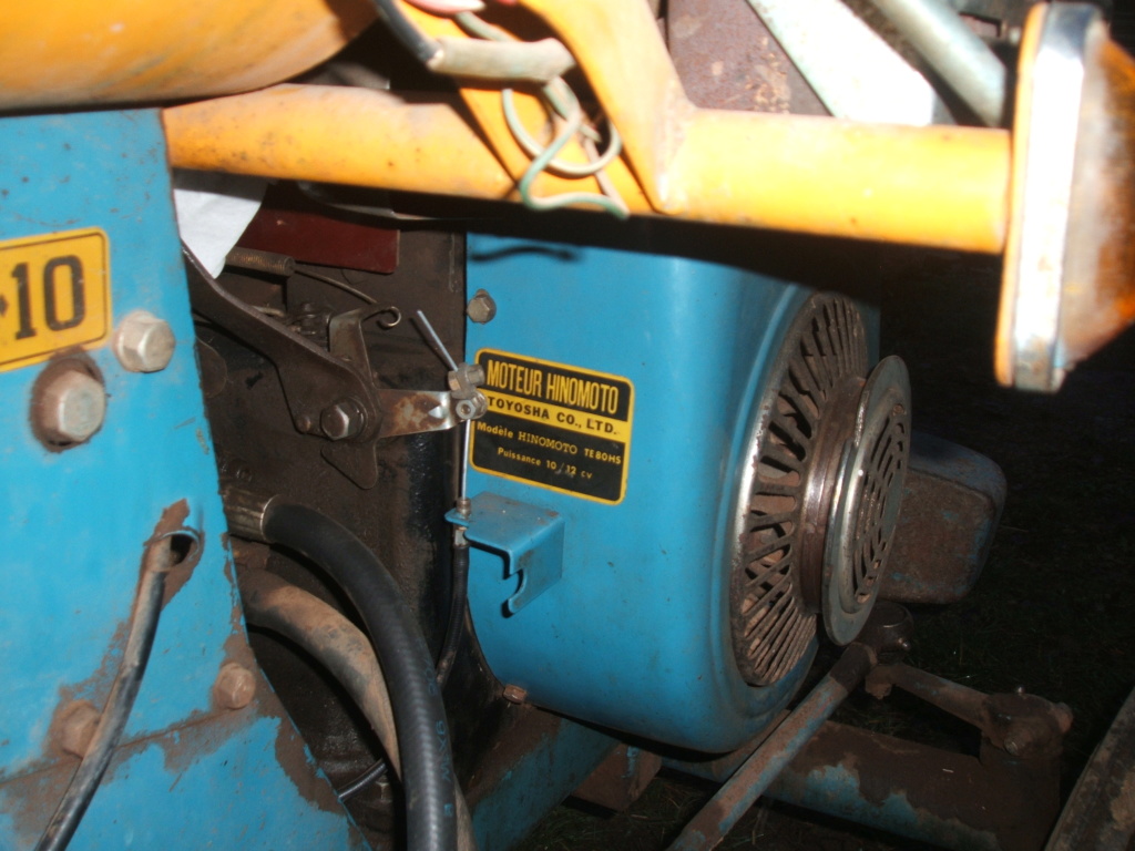

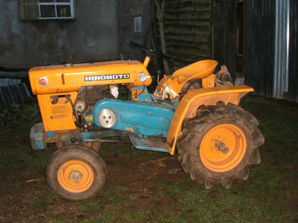

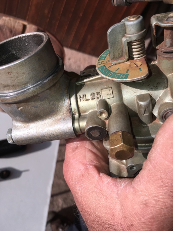

Le carburateur, qui a été fabriqué au japon avec le tracteur en totalité d’après les quelques documents que je possède, est un HL25 monté sur un moteur hinomoto toyosha CO LTD? Modèle Hinomoto TE 80 HS, Puissance 10/12 cv.
Voici des photos si j'arrive à les joindres peut être en plusieurs messages,l'informatique et moi ce n'est pas le top
Merci bonne journée
Alain

Je vous ajoute d'autres photos

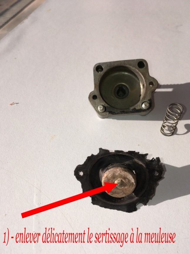

En regardant de près il me semble qu'en récupérant les pièces métalliques de votre membrane et en les adaptant sur une membrane du type carbu de tronçonneuse, ce serait sûrement jouable, il faudrait aller voir chez un revendeur de tronçonneuses et acheter une membrane la plus approchante de la votre, quelque soit la marque et la transformer en y mettant les parties métalliques de la vôtre, par exemple une de ce type:
(Recherche) pièces pour mini tracteur hinomoto MB 10 Carbuh10

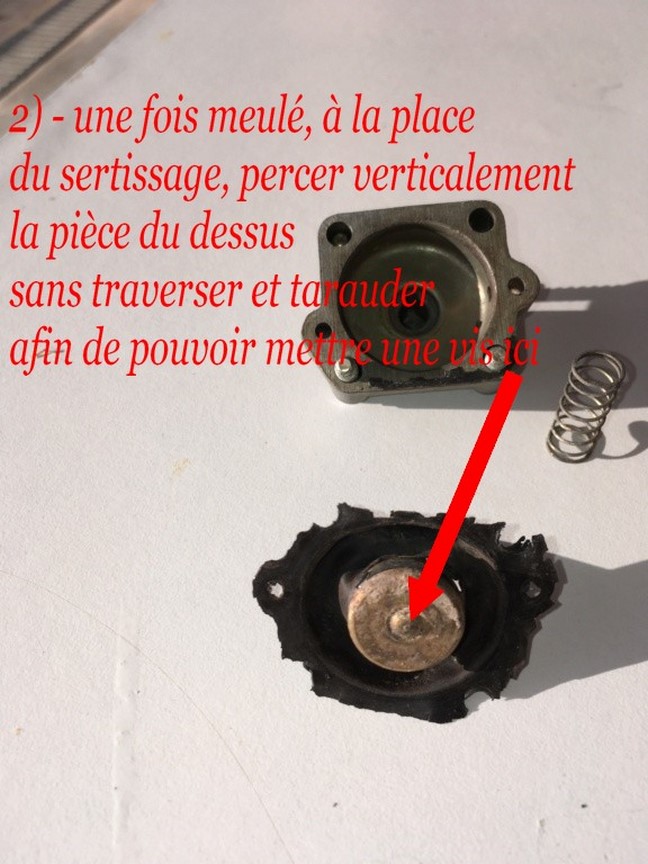

Pour ce faire, il faudrait meuler délicatement le bourrelet de sertissage du dessous, désolidariser les deux pièces ( celles du dessus et celle du dessous), percer celle du dessus et tarauder pour pouvoir réassembler après, je vais essayer de vous montrer avec les photos que vous avez jointes
(Recherche) pièces pour mini tracteur hinomoto MB 10 Carbuh11
(Recherche) pièces pour mini tracteur hinomoto MB 10 Carbuh12
(Recherche) pièces pour mini tracteur hinomoto MB 10 Carbuh13
Je ne suis pas bon dessinateur et j'espère que vous arriverez à me comprendre, vous souhaitant bonne réalisation
Jacky

Bonsoir Jaky
C'est très bien fait le dessin tout est bien clair, vous êtes le 1er a avoir cette idée c'est bien pour ça que comme vous l'avez vu malgré ma galère de mauvais ''informaticien'' je cherche sur tout les forums en espérant trouver la pièce ou la bonne idée,Eh bé en voila une, Merci beaucoup pour cette attention, des que j'ai du nouveau je vous tiendrez au courant.
