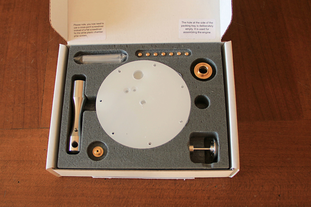

Parmi les moteurs Stirling de type gamma (avec le piston de puissance et le déplaceur situés dans deux cylindres séparés), on trouve les modèles LTD (« Low Température Difference » in english), c’est à dire à faible écart de température.
Voici une maquette de bonne qualité fournie en kit par Kontax Engineering Ltd.
Stirling LTD Img_3567
Le montage est facile mais il doit être réalisé avec minutie.
