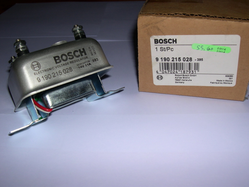

Ok , j'étais parti sur l'idée que tu voulais monter l'alternateur dans le logement de la soufflante , a l'emplacement de la dynamo ....
holder - holder de type HD 1 - Page 2 Wp_20107
holder - holder de type HD 1 - Page 2 Wp_20108
holder - holder de type HD 1 - Page 2 Dynamo11
Désolé pour l'orientation de la dernière vue , mais pas moyen de redresser le tout   confused matraque1
Concernant le régulateur , il existe une version électronique de chez Bosch qui peur remplacer l'origine , introuvable ;
holder - holder de type HD 1 - Page 2 Dscn6010
Voila pour le moment ..... s'il te faut plus , n'hésites pas !!!!!!
Amicalement A + Dédé
