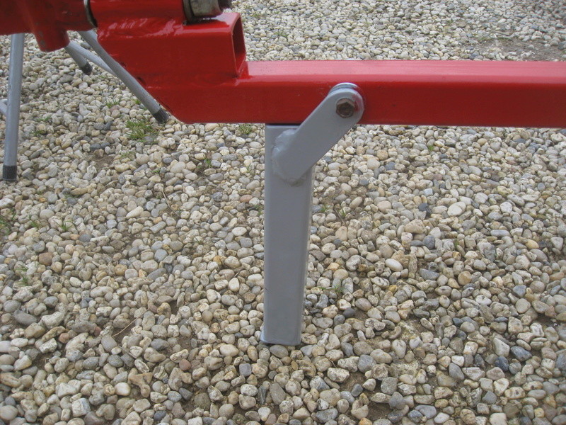

DETAIL DE LA BEQUILLE
SULKY POUR MOTOCULTEUR Img_1928
SULKY POUR MOTOCULTEUR Img_1929
Le couple de rotation de la bequille est reglable suivant le serrage de l ecrou nylstop de l axe

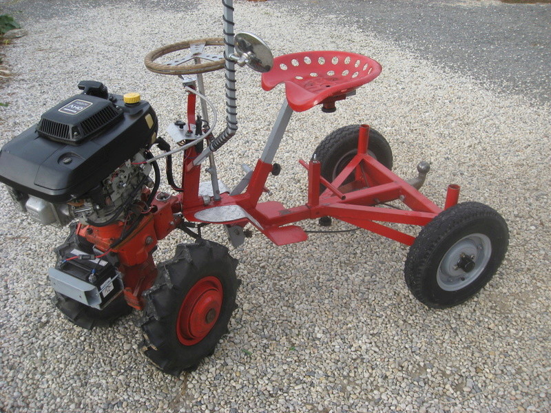

je vous presente le sulky attele a un motoculteur
CHASSIS NU
SULKY POUR MOTOCULTEUR 72-img10
VERSION TRANSPORT D ENFANTS ATTELE A UNE REMORQUE
SULKY POUR MOTOCULTEUR 74-img10
SULKY POUR MOTOCULTEUR 62-img10
je sulky a ete realise lors du demontage du TRACMOTOC
SULKY POUR MOTOCULTEUR 44-img10
CDT
