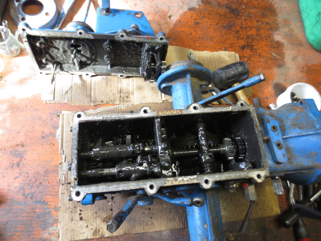

Après deux heures d'essai je capitule et laisse la machine sur place.
Je distingue près du levier de vitesse un bouchon de remplissage enfoui sous une épaisse couche de terre et d'huile mélangées.
Je tire dessus et là quelque chose m'interpelle;
Je distingue de la graisse en grosse quantité, la boite en est remplie et pourtant le bouchon dispose d'une jauge de niveau!
Niveau de graisse? Étrange!
Sur le bouchon ( je ne l'ai pas vu tout de suite car plein de cette couche de crasse) une inscription: "OIL" huile en anglais si je ne m'abuse!
Pour de la graisse il faut marquer "GREASE" me semble-t-il.
J'en déduit donc que cette graisse n'a rien à faire là et c'est probablement là , la cause de mon problème.
Ce soir je redémarre le moteur et l'attelage recule lentement mais sûrement car pas de point mort non plus, la marche arrière  est bel et bien coincée.
C'est donc en marche arrière que je fait demi-tour et rentre l'ensemble dans la grange.
Voila où j'en suis actuellement.
Demain, démontage de la transmission, encore un nouveau défi pour moi, une grande première à nouveau mais, "à coeur vaillant, rien d'impossible!"

J'ai commencé à désassembler et nettoyer la boîte de vitesses,je fais des photos à chaque étape pour ne pas me tromper au remontage et je place les petites pièces dans des petits pots.
Voilà le travail:
Le S.E.P + remorque motrice <a href=Le S.E.P + remorque motrice Img_1324" />
Le S.E.P + remorque motrice <a href=Le S.E.P + remorque motrice Img_1410
J’arrête là, je vais dormir un peu puis je continuerai la suite.

Je n'ai pas ton courage ! matraque1
il faut dire qu'avec l'âge....et puis pas de nécessité de mon côté.
alors ça traîne sur des semaines, des mois, et même sur des années.
Je vois que tu as tout démonté. Tu n'as rien trouvé d'alarmant (en dehors de ce mélange huile-graisse) ?

C'est la bonne méthode , certains auraient posés des questions pendant deux semaines ,
sans oser se lancer.☹
Je n'ai pas retenu qu'elle était ta profession , mais là ,tu es en train de convertir en Mecano😂
C'est un bel outil que tu viens d'acheter , .
Quand tu lui aura consacrer quelques heures , jours ✋🤔, tu le connaîtras parcourir.
Une boîte de vitesses , ne peut pas fonctionner avec de la graisse .
Elle a été ajoutée pour calmer du bruit ,☹✋🏼 et encore 🤔 et aussi des fuites d'huile.
Certainement que les roulements sont tous HS .
Ça va t'occuper un petit moment 😁
On attend avec impatience les photos des morceaux lavés pour voir les dégâts.
Bon courage,Manu , la persévérance , ça paye toujours.👍
A propos ,,. Le Carter de boîte c'est alliages ,ou Fonte ??

JP une fois la mélasse sommairement nettoyée j'ai constaté que la plupart des roulements et des joints sont mort.
Gilbert tu as deviné:
Les joints sont dur et les roulements font un bruit de crécelle.
Les arbres ont du jeu et certains pignons ont des dents légèrement rognées sur le bord.
Jusqu'ici pas de dents cassées mais je n'ai pas encore terminé le démontage.
Ce matin j'ai développé des trésors d’ingéniosité pour extraire les joints SPI et les roulements sans abîmer leurs logements ni les arbres qu'ils desservent.
Ce n'est pas terminé mais je travaille cet après midi.
Pour répondre à Gilbert, je suis conseiller de vente au rayon jardin d'une grande surface de bricolage.
Le carter est en fonte bien lourde, ça pèse un âne mort!
Une petite photo pour la route:
Le S.E.P + remorque motrice <a href=Le S.E.P + remorque motrice Img_1411" />
