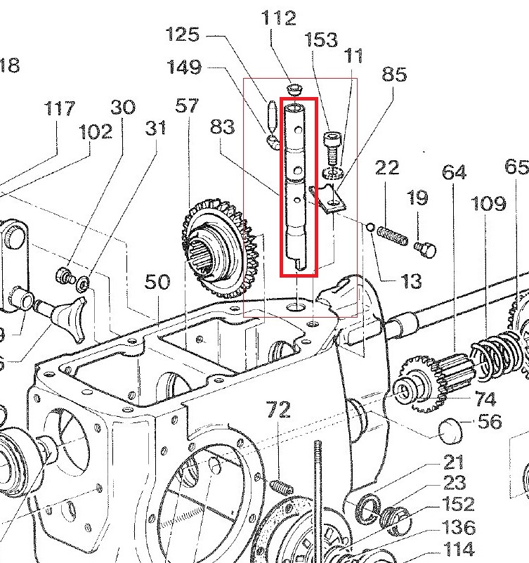

bonsoir , je recherche pour un voisin une axe vertical d'enclenchement de prise de force, le petit téton a cassé et la soudure est délicate, si vous en avez un a vendre , me faire signe , merci pour lui , cordialement , richard84

affraid   dommage  j en avais un     voici  encore un mois  !
PHOTO  TMA
(recherche) axe vertical commande pdf pp2x Img_3513
REFERENCE  STAUB  519001165
(recherche) axe vertical commande pdf pp2x Pp2xd112
(recherche) axe vertical commande pdf pp2x Em707514
 J en ai  fait ressouder un  par un ami     au  brox  argent  !  et je pense que cela doit tenir   si l on ne force pas comme un " boeuf  "   lors de l enclenchemment  de la prise de force !  c est un engrenage et il  faut qu il  soit  "  en face  "
voici  ce qui  arrive   quand des utilisateurs   forcent "voir avec le pied  sur le  carré  ""   war1 pour enclencher le roto  alors qu il suffit   de   "  secouer  le motoc  "  ou   accelerer un  " peu  "  pour   que le pignon  s emboite  !
(recherche) axe vertical commande pdf pp2x P1260352
(recherche) axe vertical commande pdf pp2x P1260353
 voici la  pdf  ""ressoudée ""         brasure au " brox argent "   travail  effectué avec " précautions "  par un ami  plombier retraité  (recherche) axe vertical commande pdf pp2x 287628
(recherche) axe vertical commande pdf pp2x P1260713
(recherche) axe vertical commande pdf pp2x P1260714
EN  NEUF      la pièce vaut    quasi une centaine d euros   selon  ou tu l achètes !

la refaire pour un " pro " doté d un tour .... je pense ne pose pas de probleme ! mais l axe est " creux " avec un " navette mobile " fonctionnant avec le "" carré "" de la prise de force commande exterieur au pont...
si aucun usage en poste inversé n est utile la pièce est réalisable sans soucis

 je ne   discute  pas de la solidité   j attirais simplement    sur le fonctionnement    selon     l emploi   avec  rotovator   (  trou  12 mm  )  ou  faucheuse    en poste inversé  (  10 mm )  on  tourne le  "  le carré  )  qui   déplace  la  " navette "  ...
