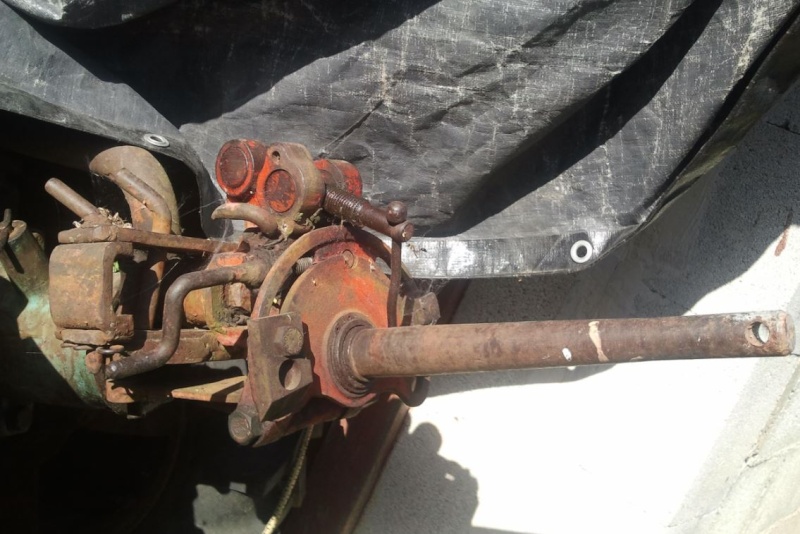

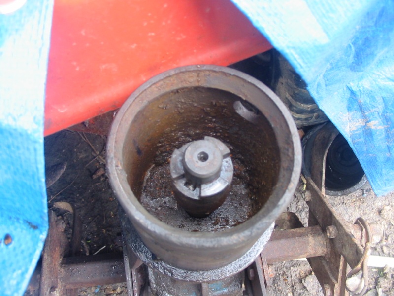

Pour trouver un Rotavator, ce n'est pas trop compliqué !
tu cherches un Rota pour Motostandard MC7 ou pour BOUYER 555 puisque tous sont avec le même système d'attache au diamètre 110
RAPID S SPECIAL Img_8237
RAPID S SPECIAL Img_8422

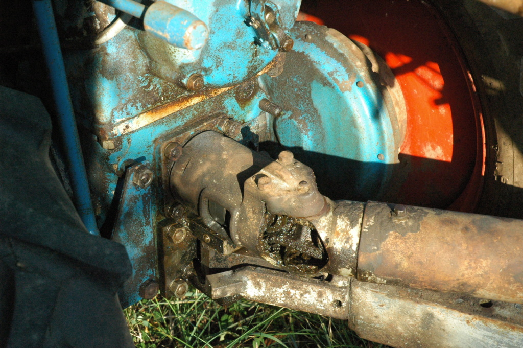

Et pour la charrue idem !
mon attelage charrue sur le MC7

en effet, je croyais me souvenir que suite aux accords RAPID/MOTOSTANDARD c'était identique....mais NON...

la prise de force avant est identique
sur les series d'aprés , les 505 et 606 la prise de force avant est arriere sont identiques

Bonjour et merci pour vos messages, pour la prise de force l'avant est identique a ce que montre JP est que l'on retrouve sur beaucoup de modèle aebi etc, je peux essayer de mettre un rotovator à l'avant du motoc ou modifier un rotovator existant pour le rendre compatible.
