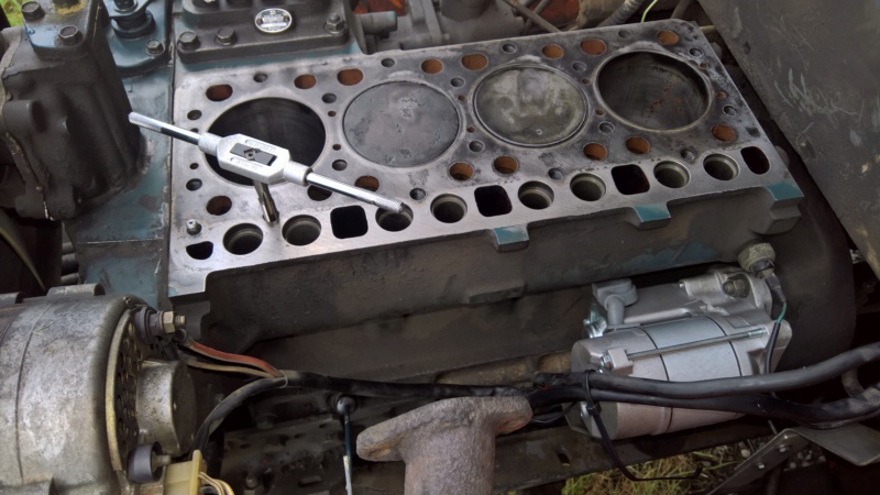

Une petite heure après , le joint n'apparait pas en grande forme , mais ce n'est rien par rapport à la culasse  affraid  Evil or Very Mad  Sad

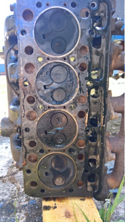

Le pourquoi des 13 bars de compression sur ce cylindre n'est plus a chercher ....
l'origine des soucis de démarrage à froid non plus .....
Pourtant , l'aiguille de température d'eau n'a jamais dépassé la moitié de l'arc vert ; de plus , lors du montage l'hiver dernier d'un système de réchauffe moteur , je me suis aperçu que le calorstat avait été enlevé par le propriétaire précédent ( très probablement déjà pour des problèmes de surchauffe )
Donc , résultat des courses , il me faut une culasse ;

vindiou l'état de ta culasse ! incroyable d'avoir réussi a aller jusque là avec si peu de problèmes ! matraque1
t'es parti dans des sacrés frais !

Effectivement , elle tire une sale gueule .....
Le plus bluffant , c'est que une fois passées le démarrage ( ...laborieux, sur 2 , 3 cylindres ) et la première minute de fonctionnement avec fumées + ratés , une vraie horloge suisse , ralenti à 800 tr/mn , ne bouffe pas un gramme d'huile .....

Pierre , non tu ne rêves pas , c'est bien des fissures , et la chambre d’à coté aussi , mais , apparemment , c'est courant sur ces modèles .... scratch
holder - Holder P 70 ..... ne démarre pas ; Wp_20164
Pour le piston il y a bien quelques marques , mais ça reste superficiel

holder - Holder P 70 ..... ne démarre pas ; Wp_20167
Déballage , puis déstockage des clous , il faut ré équiper la culasse...
holder - Holder P 70 ..... ne démarre pas ; Wp_20168
... récupérer les goujons sur l'ancienne culasse pour les remonter sur la neuve ....
holder - Holder P 70 ..... ne démarre pas ; Wp_20169
....  bon , j'ai un peu triché , car  l'année dernière ( je ne sais pas pourquoi ... ) lors d'une de mes commandes en Allemagne , j'avais rajouté des goujons pour le collecteur d'échappement neufs , ils sont restés un an  en stock dans un carton , mais bien content de les avoir ...
Ensuite remontage des deux collecteurs ( admission + échappement ) ainsi que de la boite à eau  sur la culasse , puis mise en place du joint de culasse et pose de la culasse  ( merci frangin , parce que tout seul , ça pèse un âne mort !!!! ) ;
holder - Holder P 70 ..... ne démarre pas ; Wp_20170
Ensuite , serrage de la culasse a 10 m/kg  , en trois passes ;
Puis , remontage de la rampe de  culbuteurs  et dans la foulée , réglage du jeu aux soupapes ;
Enfin , ( il commence  à faire nuit ) remise en place et serrage des injecteurs a la clé dynamométrique  , 4 m/kg ( ça me parait peu , mais c'est écrit  comme ça dans le manuel d'atelier Kub .... )
Il fait presque nuit , rangement des clous , pour demain il restera le remplissage en liquide de refroidissement , le raccordement  des conduites HP aux injecteurs , la purge du circuit GO , et ... les essais de démarrage !!!!
Ensuite mise en chauffe du bestiau pendant une bonne demi heure , refroidissement ( pendant ce temps vidange moteur + chgt filtre ) afin de pouvoir effectuer le resserrage de la culasse ;
Ensuite , il ne me restera plus qu'a re régler le jeu aux soupapes .... et après .... fini la rigolade , va falloir bosser avec matraque1 matraque1
