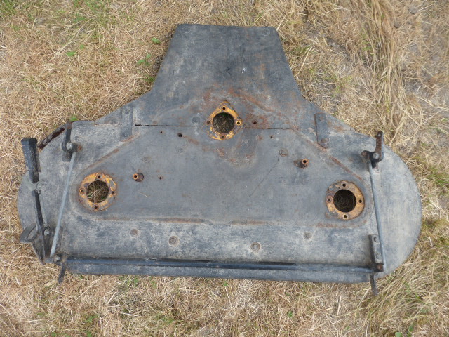

Le plateau de coupe est arrivé en fin de vie, donc remplacement mais malheureusement plus disponible chez STIGA, alors la solution, en refabriquer un neuf.
Prise de quelques côtes, entrée des données dans le logiciel du plasma, cintrage des tôles et après quelques soudures voici le résultat.
Et tant qu'à faire, pourquoi ne pas prévoir un second carter, tout cela en 3 mm d'épaisseur, histoire d'user le moteur avant le plateau de coupe.
Place aux images de l'ancien carter puis de la réalisation du, pardon, des nouveaux.

plus costaud que l'original!!! Le gazon est acide et il mange le métal, il faudrait repeindre tous les deux ou trois ans, celui-ci va durer….
