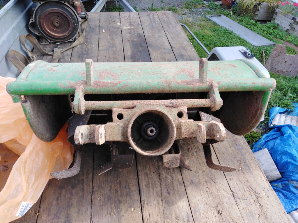

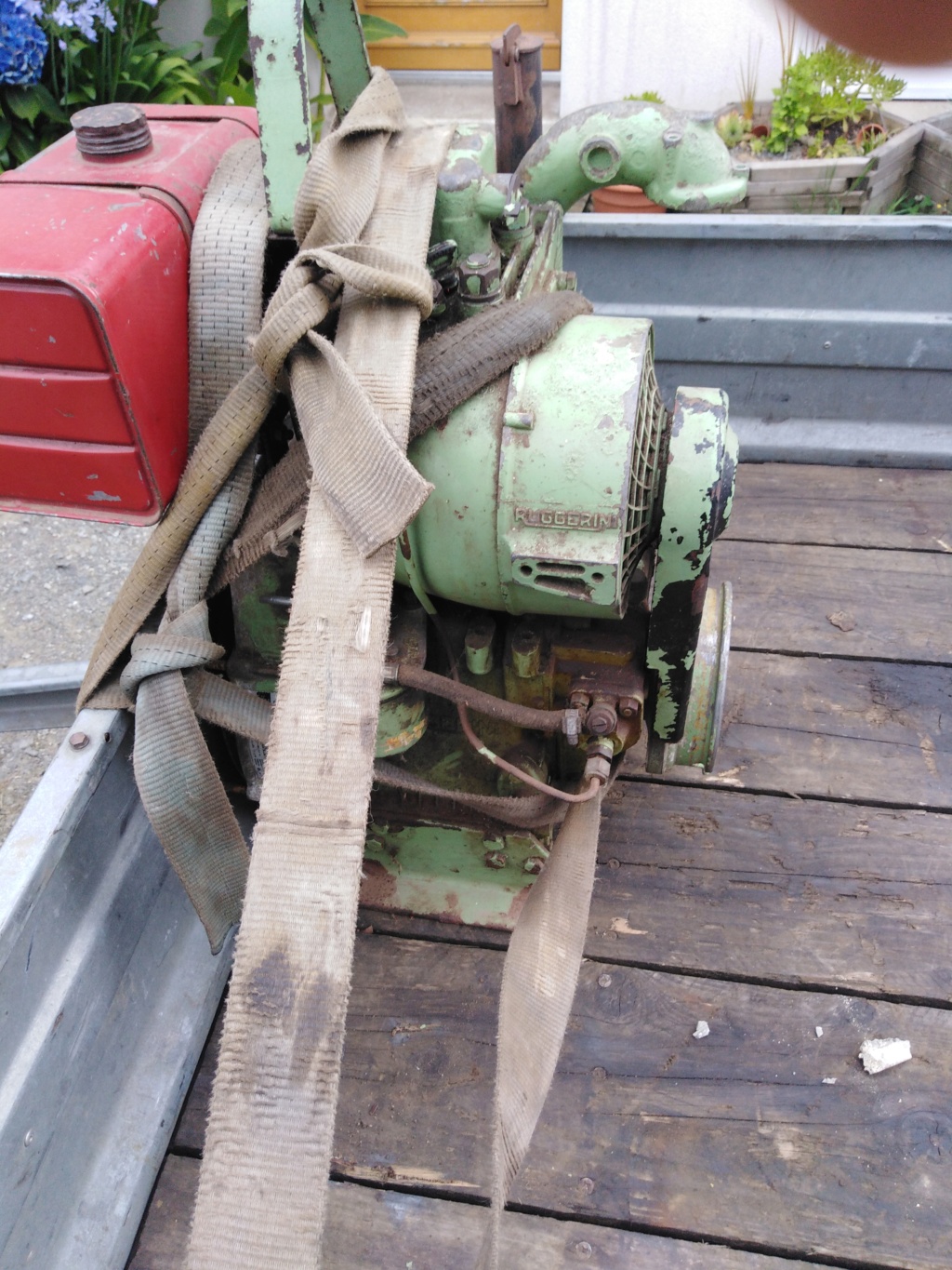

hier après mon boulot je suis aller chercher soit disant deux motoc et un moteur sachs diesel
mais arriver labas les motoc ne m intéressait pas mais c étais surtout le moteur que je voulais
ensuite j ai vue qu il y avait un gros rota et je lui ai demander sur quoi sa allait
il me dit sur un petit tracteur et moi je lui demande ou il est
et il était cacher dans un coin mais a coter il y avais un brabant
donc sa m intéressait plus après discutions on fait affaire pour l ensemble tracteur accessoire et le moteur ensuite on charge le tout et je rentre a la maison il était 1 heure du matin  en ne sachant pas se que c étais comme marque et se matin je décharge et je regarde et la j ai vue marquer AGRIA 4800 oh surprise je suis content d être tomber la dessus
maintenant je voudrais savoir quel moteur vas dessus
ensuite je recherche bien sur le moteur qui vas bien dessus et sont embrayage
aussi je recherche la prise de force pour pouvoir mettre le rota
donc les connaisseur pourrais m éclairer s il vous plait

une question : pourquoi a-t'il enlevé le moteur du tracteur ???
Quelle était la panne?

salut PIJO3007 et a tous
PIJO3007 pour la petite histoire
le propriétaire est décéder et c est sont beau frère qui vend tout
et le proprio bricolait beaucoup
et il ne sais pas l historique de ce tracteur
et pour le moteur il ne sais pas non plus
c est pour sa que je voudrais avoir des info dessus
et retrouver des pièces
comme un moteur avec ou sans démarreur
un embrayage aussi complet
la pompe hydro qui vas bien
le capot
le cardan pour le rota
après quel type de moteur il y a eut dessus je ne sais pas et j aimerai le savoir
sur le net j ai trouver que c était le moteur hatz diesel E780
après il me faut toute la parti moteur l avant quoi

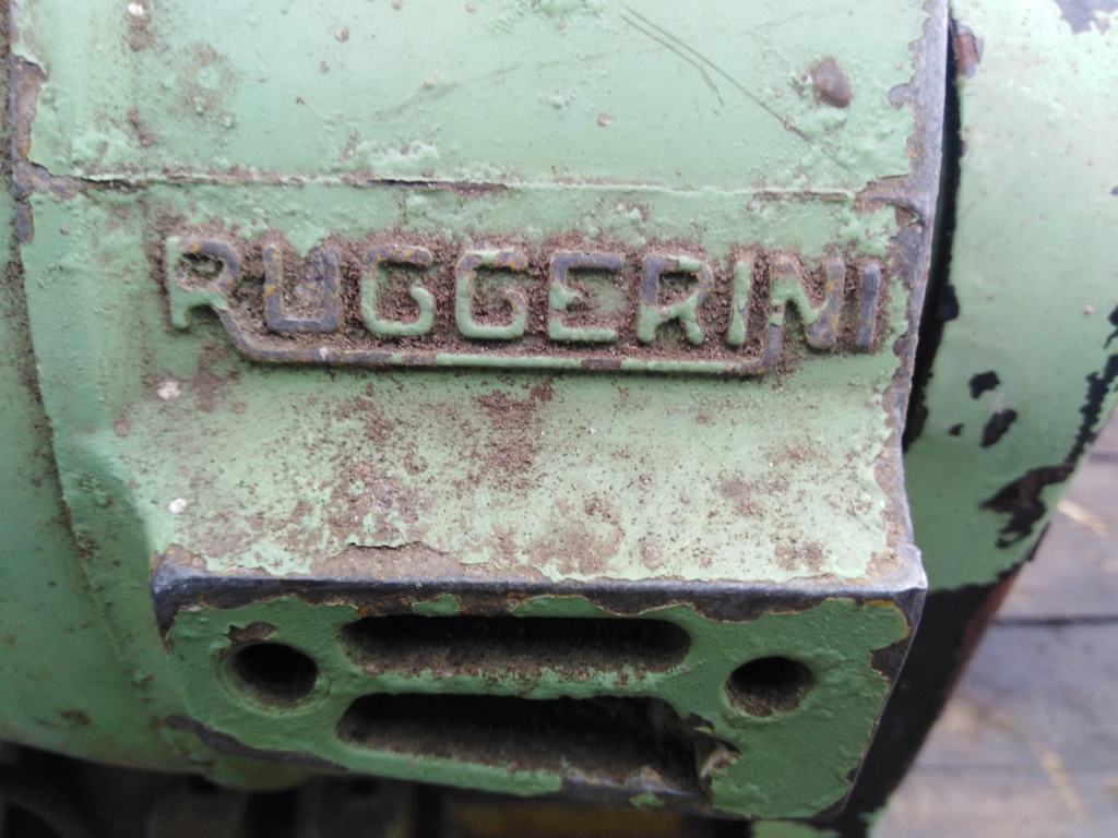

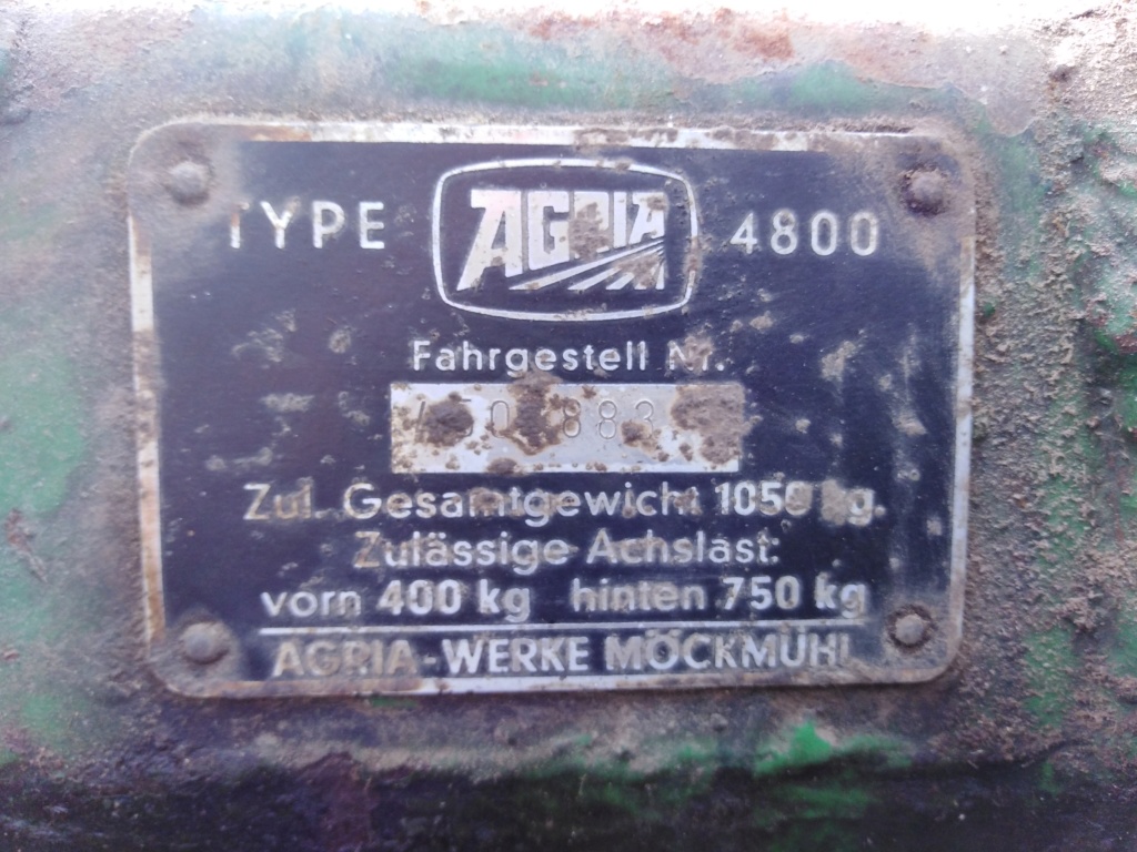

Salut llewlyn, ainsi qu à tous, super pêche tu as fait un bon coup avec l agria 4800.. Pour moi c est un moteur ruggerini 100CRD mais pas complètement sur. À côté du soberfon essence il aura de l allure.. Bon week end de pentecôte.

bjr a tous
salut llewlyn29
sur certain c est un rugerini 100 crd 2
les pieces sont tres difficile a trouver
on m as demandé d en réparer un cassé une soupape est tombé dans le cylindre et
technic discount n as pas reussi a me trouver les pieces et j ai jeté l éponge
c etait un plus récent il etait orange
alors peut etre un hatz ce serait plus simple
mais vu ce qu il te manque vaut mieux en trouvé un entier ou tu lui greffe un lombardini c est le plus simple un lda 96 a 820
si ca t interesse j en ai en stock
a+ laurent

Bonjour llewlyn29
J'ai un mécanisme et le disque d'embrayage neuf, à voir ensemble quand tu auras fait l' inventaire de tout ce qu' il te faut pour ce fameux AGRIA
Pour le moteur je vois bien un LOMBARDINI 2 cylindres genre 12 LD 435/2 voir plus mais attention que la transmission suive
La documentation tu devrais trouver ça chez PASSION USINAGE

salut youn,
sur l'agria 4800, il y a eu plusieurs montage moteur, le plus repandu est avec le ruggerini CRD100, qui est le moteur le plus difficilement trouvable. il y a eu le hatz, et en dernier le ruggerini bi-cylindre.
le souci n'est pas toujours de trouver le moteur, mais de trouver la pompe hydraulique et un moteur capable de recevoir la pompe !

alors je reviens sur mon agria 4800  matraque1  matraque1
vous dite un moteur rugerini crd 100  scratch  scratch
bon est ce qu un moteur crdk 100 peut  faire l affaire  scratch  scratch

une question
est ce que le moteur hatz e785 peut être mis sur mon agria 4800
sinon j aimerai mettre le ruggerini mais je recherche toujours la cloche d embrayage
car j ai trouver un volant moteur qui peut avoir l embrayage
mais il me manque la parti qui se fixe sur le moteur pour être aussi fixer sur le pont
merci a vous de m aider

je remonte ce post car je recherche toujours la pièces qui est entre le pont et le moteur
soit pour un ruggerini crdk100
soit pour un lombardini
aussi un embrayage complet
et pour le reste on verra
si vous pouvez m aider sa serait trop top
merci a vous
