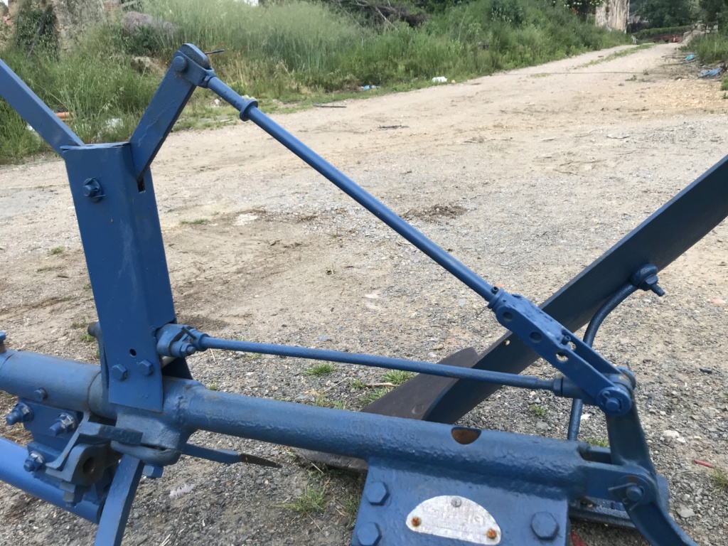

J’ai une charrue de pp6 qui est monter sur mon RT412 et qui a était modifier pour pouvoir la retourner. Si sa peut aider quelqu’un je peut vous envoyer des photos pour vous montrer comment sa été fait ... moi je l’avait récupéré déjà comme sa.
Bonne soirée à tous
A plus...

MessageSujet: Re: (Recherche)Brabant pour RT 415    (Recherche)Brabant pour RT 415  EmptyJeu 23 Mai 2019, 23:16
Sayer j’ai pu faire les photos Laughing
Si certains veulent d’autres renseignements n’hésiter pas.
(Recherche)Brabant pour RT 415  516bd910
(Recherche)Brabant pour RT 415  585c2810
(Recherche)Brabant pour RT 415  A0b77d10
A plus...
