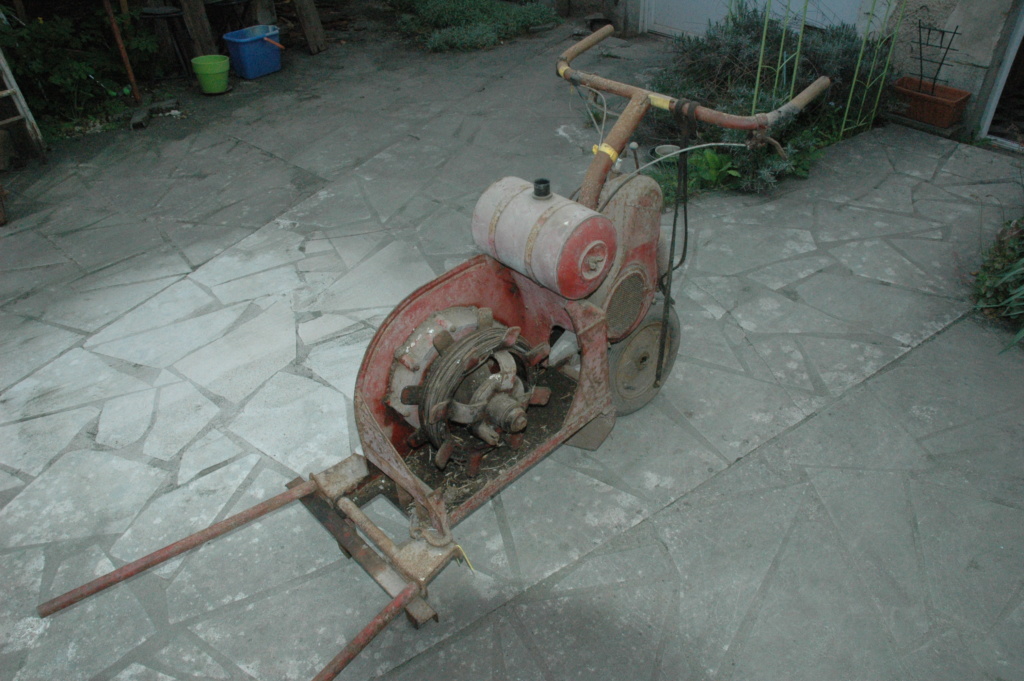

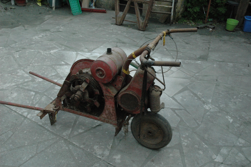

| bonjour a tous je me fait un peu rare depuis un moment , car pas grand chose de nouveau et ma restauration de l'hiver a pris beaucoup de retard, mais bon , ce qui m'amene aujourd'hui, je viens de rentrer un moto treuil bouyer type 544 A, c'est un moto treuil independant c'est a dire qu'il a son moteur, pas comme beaucoup que l'on voit qui s'adaptent en outil sur un motoculteur alors si par hasard quelqu'un avait des renseignement sur cet engin , ca m’intéresse ...    | |

| salut , belle trouvaille .
je n'ai pas de renseignement sur cette machine. par contre c'est du bouyer , c'est sur !
le reservoir ne ressemble à aucun bouyer , le pont non plus !
le carter de pont ressemble au 555 et la motorisation un mix de 514 et 555 .
j'ai hate d'en savoir plus

| re , il se peut que ton moteur soit un sotecma .

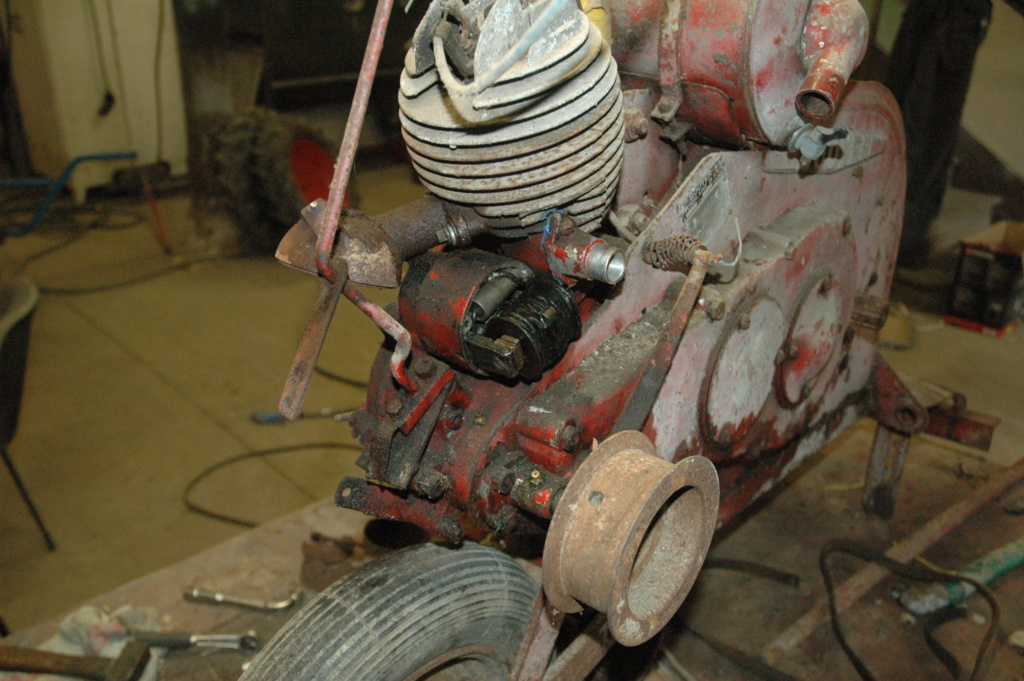

| voici 2 photos du moteur un peu plus deshabillé   toujours rien d'inscrit dessus , et je ne vois pas trop comment fonctionne l'allumage , et je n'ose pas trop demonter ne sachant pas comment ca marche ... | |
abarthh
Nombre de messages : 587 Age : 58 Localisation : Meuse Date d'inscription : 10/08/2014
 | Sujet: Re: un nouveau jouet Jeu 02 Mai 2019, 19:44 | |
| aprés quelques recherches , il semblerai que ce soit a base du bouyer monoroue, je viens de voir 2 videos sur youtube et ca ressemble beaucoup | |
nicolas 49
Nombre de messages : 981 Age : 48 Localisation : TIGNE Date d'inscription : 28/11/2011
 | Sujet: Re: un nouveau jouet Jeu 02 Mai 2019, 20:37 | |
| salut ,
bouyer a conçu plusieurs monoroues...
la tole droite fait penser au bouyer 514 première génération à moteur zurcher.
mais ce moteur avait sur ce monoroue un refroidissement de la culasse par ventilateur à couroie.
le 555 avait une tole "arrondie" comme 532 , 605 . et le refroidissement du sotecma se faisait par volute .
zurcher et sotecma étant tous deux des deux temps.
tiens nous au jus
Nicolas | |
