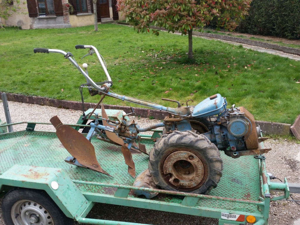

bonjour a tous ,
je vient de récupérer un petit staub ppxs6 qui était entrain de dormir dehors, je vous joint deux petite photos de son arrivée dans un premier temps je voudrait essayer de le redémarrer avant de lui faire une petite restauration complète donc tous vos conseils seront les bienvenue.
restauration staub ppx s6 20190410
restauration staub ppx s6 20190411

MessageSujet: Re: restauration staub ppx s6   restauration staub ppx s6 EmptyDim 28 Avr - 16:51
petite suite cet aprés midi vérification de l' allumage et la surprise aucune étincelle donc démontage du volant magnétique que me conseilleriez vous de changer car les vis patinés on l air propre a première vu mais ma bobine dans un état lamentable je vais vous joindre une petite photo pour avoir votre avis et surtout ou en trouvé une autre
restauration staub ppx s6 20190412
restauration staub ppx s6 20190413
une autre petite question quand je suis au point mort et que je veut pousser mon staub j ai ma roue coté gauche qui avance bien en avant mais qui bloque en marche arrière auriez vous une petite idée car la roue droite marche très bien en avant comme en arriéré.

bonsoir , belle acquisition , pour ton allumage il faut nettoyer tes fers jusqu'ils soit blanc brillants , tu n'aurai pas du les démonter , mêmes ton rupteur car si il était bien calé ,tu va avoir du mal a retrouver ça place , pour tes vis platinés tu les règles avec une cale de 40 , et il faut que ta cale de 40 rentre assez dur entre les tes vis si ça rentre facilement c'est pas bon , moi j'ai pas de bol il faut que je change mon moteur ,et mon embrayage ,et ma sangle de frein , ça va douiller confused

merci de tes conseils oui tu as peut être raison je n 'aurai pas du les démonter mais je penser aller demain essayer de racheter c pièces car la bobine me paraissait dans un mauvaise état et écarter par la rouille. Je vais déjà suivre ton conseils essayer de gratter les fer et remonter en réglant mais vis.Effectivement sa te fait des grosses réparations bon courage a toi et au plaisir sur le forum
