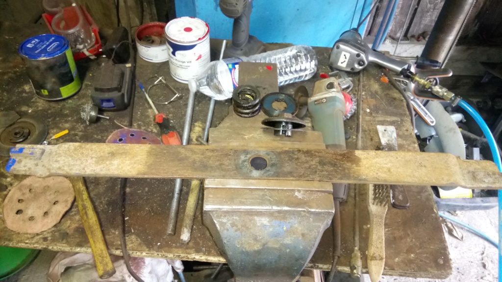

Lame prête à être décapée :
7000 - Faucheuse rotative staub 7000 Dsc_1024

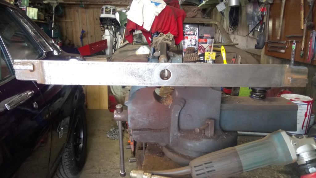

Lame décapée à la main et affutage manuel également puis contrôle de l'équilibrage. Pas eu grand chose à faire pour que ce soit bon.
7000 - Faucheuse rotative staub 7000 Dsc_1023

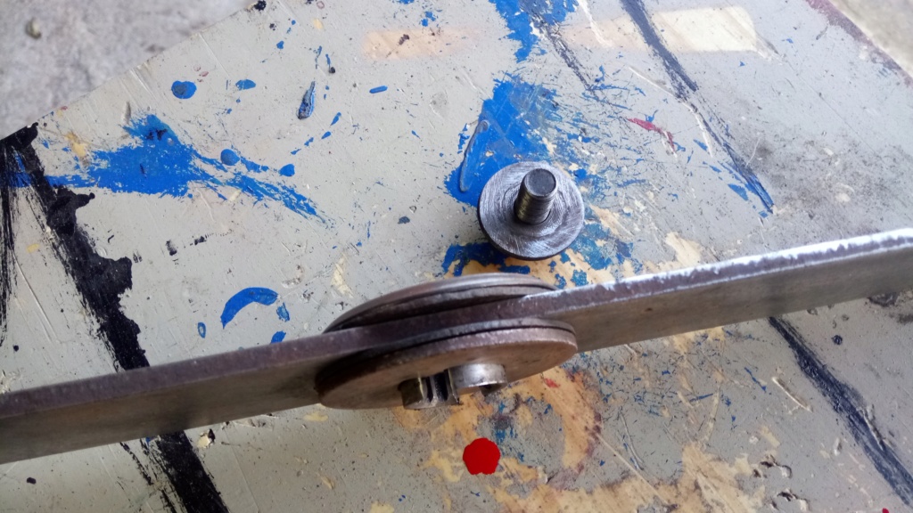

L'un des deux disques de friction qui prennent la lame en sandwich :
7000 - Faucheuse rotative staub 7000 Dsc_1025

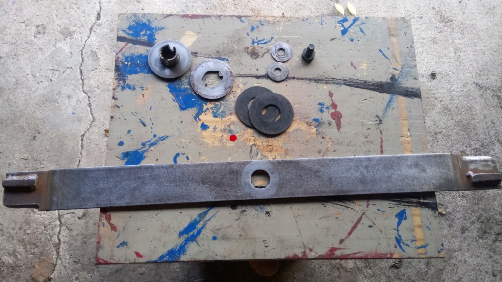

Les différents éléments nécessaires au montage de la lame :
7000 - Faucheuse rotative staub 7000 Dsc_1026
