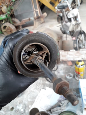

donc voilà mes problèmes:
Le carbu, la vis en bas à l'extérieur du flotteur est trés usé, en plus celui où le mélange arrive a été soudé.
simar - (recherche) Simar 56 A ou similaire 20181110
simar - (recherche) Simar 56 A ou similaire 20181111
La vis dans le flotteur où le mélange est aspiré a une fente, elle n'aura pas une longue vie..

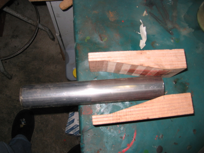

Bonsoir Val76
Pour le tube d'échappement je fais ça

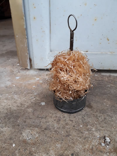

Pour ton filtre à air il me semble que tu as tout mais il faut mettre de la paille d'emballage dans la cheminée et l'huile doit se trouver dans la partie haute, le filtre doit tremper dedans.

Pour le tube d'échappement c'est une bonne idée, c'est parfait. Tu utilises un fer normale ou en acier? épaisseur en mm?
Pour le filtre tu veux dire ça?
https://www.amazon.it/IMBALLAGGI2000%C2%AE-TRUCIOLO-naturale-PASQUALI-RIEMPIMENTO/dp/B075M9QXFW/ref=asc_df_B075M9QXFW/?tag=googshopit-21&linkCode=df0&hvadid=279817442530&hvpos=1o1&hvnetw=g&hvrand=1654051114742049081&hvpone=&hvptwo=&hvqmt=&hvdev=c&hvdvcmdl=&hvlocint=&hvlocphy=1008857&hvtargid=pla-660416318592&psc=1
Et je doit la mettre içi dedans?
simar - (recherche) Simar 56 A ou similaire 20181119
Quelle huile devrais-je utiliser?

Oui c'est bien ça la paille, tu la trempes un peu dans l'huile et tu l'installes à l' intérieur de la cheminée, il y a des sortes de piquants pour la retenir.
Pour refaire l'échappement proche de l'origine j'utilise du tube échappement de voiture en D50 je crois, il est à la bonne épaisseur mais malheureusement en inox, dommage c'est plus beau un peu rouillé.

Peu importe, huile moteur ou huile deux temps.

Une première partie est fait Wink
simar - (recherche) Simar 56 A ou similaire 20181120

Pour la paille, Simar préconisait de l'huile de poisson ! Soit faut la faire soi-même, soit faut prendre du Nuoc Mam, ça va sentir on à l'atelier, wouarf !!! simar - (recherche) Simar 56 A ou similaire 612313 simar - (recherche) Simar 56 A ou similaire 612313
