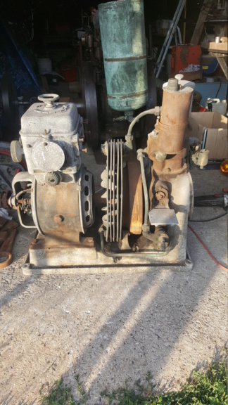

il y a quelque temps j ai rentré un petit moteur austin avec sa génératrice !
j'ai fait quelques recherche est il se trouve qu'il y en a que deux de connus un dans un musée en Angleterre et le mien !
tous les deux inconplait moteur Austin  20170711
moteur Austin  20170712
moteur Austin  20170710
il leurs manque tous deux la magnéto
j'ai commencé à restauré le moteur

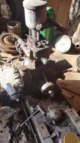

la suite du démontage
le cylindre  enlever
moteur Austin  20171013
une vue du vilebrequin
moteur Austin  20171111
la pompe à eau et le support de magnéto
moteur Austin  20171110

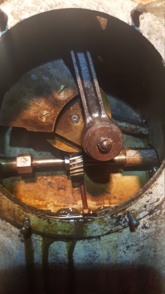

vue côté pompe à huille et régulation
moteur Austin  20171112

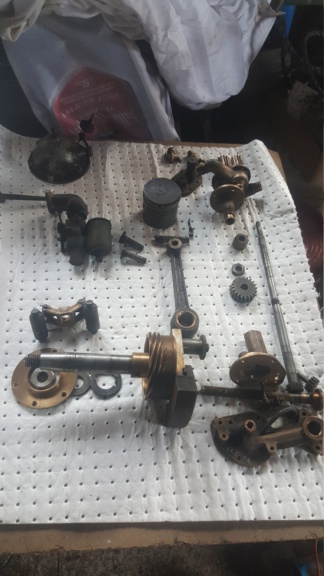

une vue éclater des organes
moteur Austin  20171113
le long et fastidieux travail de nettoyage va pouvoir commencer
