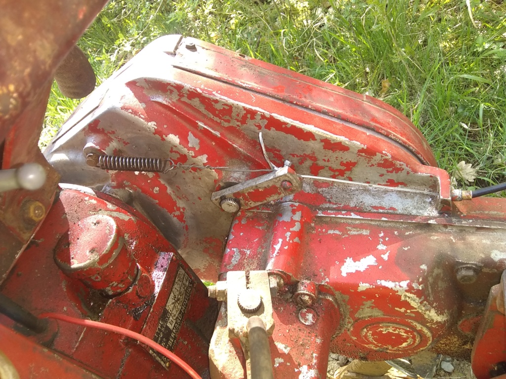

Je referais un Bouyer 333 et me rends compte qu'au démarrage il faut être au point mort ou .... L'engin se meut !!!
Un seul declabotage donc au pire il tourne sur lui même ...
J'ai décidé d'inverser l'embrayage comme sur mon 467s, bien plus sûr : on lâche l'engin, il s'arrête de tracter, suffisant pour un motoculteur
J'ai trouvé de la documentation pour le 334 mais rien concernant le 333

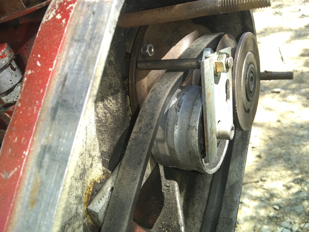

La version 2 conciste simplement a déposer tout le système de débrayage par butée et le remplacer par u e commande directe du galet tendeur via câblerie
Une photo du dispositif viendra bientôt
Et voilà
TUTO (version 2)/inverser l'embrayage sur un Bouyer 333 b4 Img_2038
TUTO (version 2)/inverser l'embrayage sur un Bouyer 333 b4 Img_2036
TUTO (version 2)/inverser l'embrayage sur un Bouyer 333 b4 Img_2037
Etdededans: perçage et raudage m8pour loge une vis avec rondelle grower pour maintenir un eplatine qui tien un doigt de ... Freinage !!! Et oui un frein AUTOMATIQUE d courroie qui autorise le changement de vitesse dan droites conditions !!!

Tu parle d'un embrayage normal (pas d'un centrifuge) et d'une commande à la poignée qui débraye quand tu l'actionne.... ?

pas mal l'idée de passer l'embrayage en poignée "homme mort"
Après il faut bien doser tout ça, parce qu'une journée avec la main qui serre la poignée, c'est plus des crampe, c'est la paralysie !

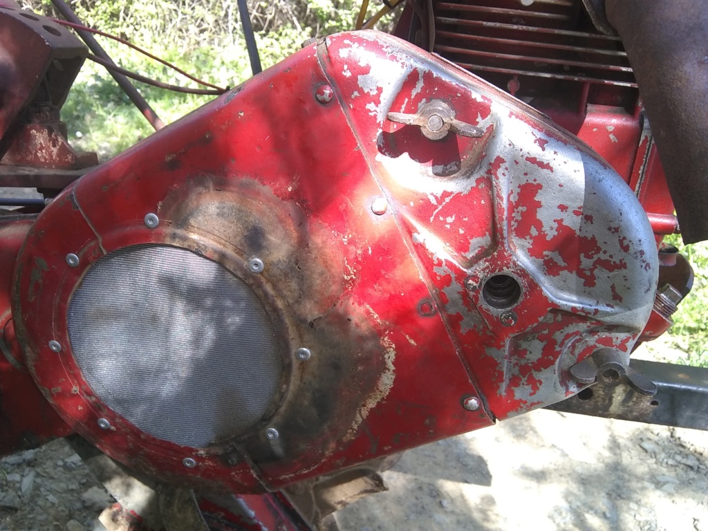

voila le capot en normal

j'ai utilisé mon petit 333 pour du fraisage profond  ces derniers mois dans un endroit ou le retournement est pas très aisé en motoculteur + rota, avec sa bonne assise il est très bon ce 333 !
petit retour d'expérience sur la modification d'embrayage : au bout de six mois toujours impec ce système inversé ! Très réactif et sécuritaire !

Tu as un embrayage à cône ou à galet tendeur de courroie...?
