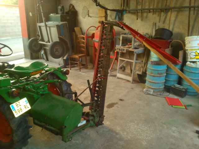

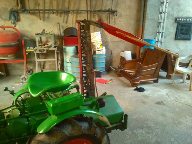

c'était a  100 kms de  chez  moi, donc encore raisonnable  niveau distance, et  on a  réussi a  s'entendre  sur  400 roros
j'ai par ailleurs  également  3 lame de  rechange,  sur  celle  monté  les  couteaux  sont  neuf de  chez  neuf et  en  plus  j'ai  2 boites de  couteaux encore  emballé qui selon  lui valent  presque 100 € au commerce.
on a  juste  un  peu galéré pour  tendre la  courroie,  et  ça  marche, holder - Un  Holder qui revient - Page 2 287628   par  contre,  que  c'est  lourd,  c'est pas de  la camelote !

Tu as fait une belle restauration sur ce Holder.
La faucheuse, est-ce une pièce originale? Si oui, quelle chance que cette récupération.
Tu parles de couteaux, ce sont les sections, je pense. Est-ce que ce sont des Din 80?

oui c'est une pièce originale, et dans un état très correct, autant dire que ça court pas les rue, la faucheuse pour le Holder A12 !
mes boites viennent de chez class aussi ! les voici : par contre je viens de voir que les 2 boites c'est pas la même chose

j'ai été faucher ce matin, enfin c'était la découverte Laughing
donc il faut mettre la prise de force sur 920 t/m et il faut rouler sur la 2 eme petite vitesse
le temps de trouver tout ça + l'angle de la lame j'y ai passer un bon moment, dommage, car quand j'ai su ça, le morceau en bois qui actionne les couteaux a casser : c'était deja casser mais bricoler avec de la tole et des clous, donc a refaire Neutral
je sais pas pourquoi mais defois l'herbe reste sur les couteau ( et ne tombe pas en arrière ) et s'accumule et ensuite ça coupe plus, je sais pas de quoi ça peu venir, mais c'est surtout aux endroit ou ça n'a pas été coupé cette année, qu'il y a du vieux, ça doit pas trop aimer study

Smile Bonsoir à tous , salut Christophe et onill ,
SUPERBE !!!!!! holder - Un  Holder qui revient - Page 2 975578 holder - Un  Holder qui revient - Page 2 702959
Comme quoi , avec un peu de patience et de chance ce qui parait impossible et introuvable  .......
Pour ta bielle , il  te faut un bon bout de frêne bien sec  pour la refaire ; tant que tu as les bouts métalliques , ce n'est pas très compliqué , il faut juste respecter la longueur totale ainsi que les entre-axes des perçages ;
Ou bien regardes si par hasard celle ci conviendrait :
https://www.kramp.com/shop-be/fr/1010692/2852886/12638/002935M+Bois+de+bielle+N73D+M%C3%B6rtl
Par contre , évites de la refaire en métal , car d'origine cette bielle sert de fusible et doit casser en cas de blocage de la lame pour ménager la mécanique ;
Ensuite , lors du fauchage , il faut adapter la vitesse d'avancement a la densité de l'herbe , tout en sachant que ce n'est pas une tondeuse à gazon .....
Voila , amuse toi bien !!!!! .... et ouvres l’œil pour la charrue  holder - Un  Holder qui revient - Page 2 975578

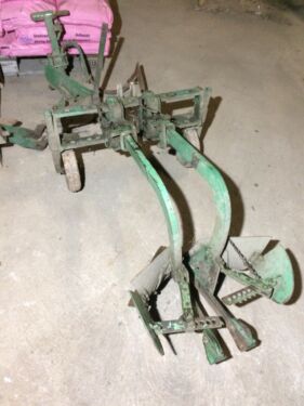

voici a quoi ressemble le butteur pour pomme de terre
holder - Un  Holder qui revient - Page 2 _7210
