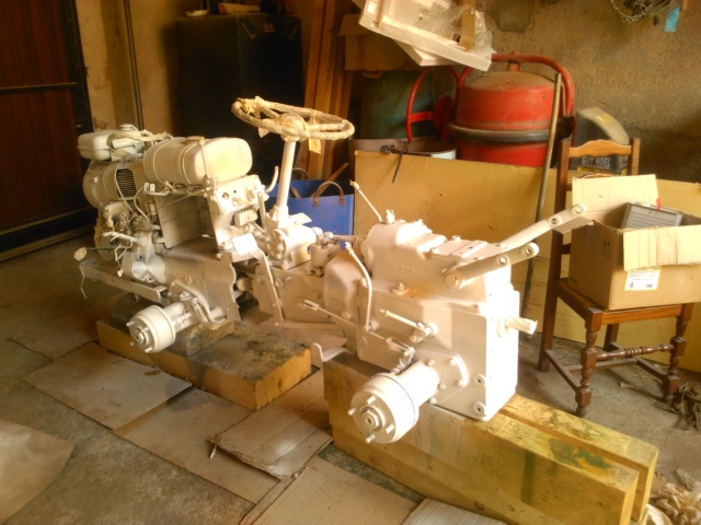

après avoir  trop frotter,  a  force  de  chipoter,  tout  est parti,  couleur et  primaire, le  métal a  vif,  il a  fallut  s'en  occuper, donc  blanc  d’hôpital ....
holder - Un  Holder qui revient Img_2160
du rouge, du  rouge,  ça  saigne  par  ici
holder - Un  Holder qui revient Img_2163
holder - Un  Holder qui revient Img_2164
mais heureusement  le  printemps du holder  arrive
holder - Un  Holder qui revient Img_2161
holder - Un  Holder qui revient Img_2162

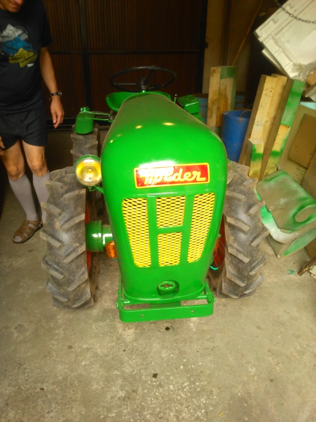

et enfin,  ça  fleuri en  toute  beauté
holder - Un  Holder qui revient Img_2165
holder - Un  Holder qui revient Img_2167
holder - Un  Holder qui revient Img_2166
holder - Un  Holder qui revient Img_2168
holder - Un  Holder qui revient Img_2169
holder - Un  Holder qui revient Img_2170
holder - Un  Holder qui revient Img_2171

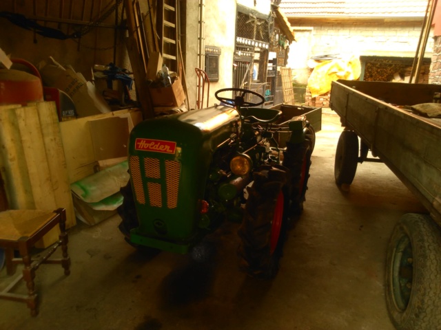

il est sorti du salon de maquillage assez tard hier  soir,  maintenant  parlons d'aujourd'hui ,  on est aller sortir les  pommes de  terre
holder - Un  Holder qui revient Img_2172
holder - Un  Holder qui revient Img_2173
300 plants de  bintje, planter dans 2 coins  différents (  moite  / moite )
le  premier  coin c'était deja  bof bof  niveau rendement je sais  pas  si  j'ai fais  50 % , dans  l'autre  coin  c'était  vraiment  misérable    No
j'ai rien arroser, et  l'année étant ce qu'elle a  été  ça n'a pas été terrible  Neutral   faut que je  vois, je  pense tourner autour des 100 kg.
pour la technique,  j'ai  jamais  fait avec  la  charrue,  mais  semble  que cette  vieille pièce que  papi m'a laisser  soit équiper  TOUTES OPTION, elle  coupe les  patate  holder - Un  Holder qui revient 612313
bon aller,  vaut  mieux en rire qu'en  pleurer   Surprised

bonsoir a tous !!! la peinture est tellement belle qu'elle fais mal aux yeux , bravo l'artiste !!! par contre , les sandalettes avec les chaussettes , tu as adopté la mode hollandaise !! holder - Un  Holder qui revient 287628 holder - Un  Holder qui revient 287628 , cordialement , richard84

bonsoir  richard,  sur  la  photo c'est pas  moi,  c'est  mon voisin,  il est passer  voir  le résultat  final,  il m'a  beaucoup aider au  niveau  du  capot,  sortir  toutes  les  bosses, et  mastiquer,  il travaillait chez  Opel quand  il était encore actif,  je  ne  pouvais donc  que  lui confier  cette  tache  délicate cheers
ma  mode a  moi c'est  ....  les sabots en  bois  et  cuire  de  mon  grand  père,  mais avec  les  chaussette  également   lol!

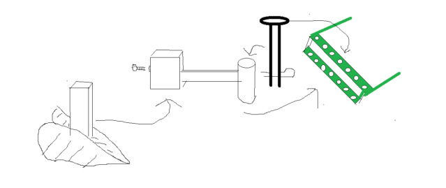

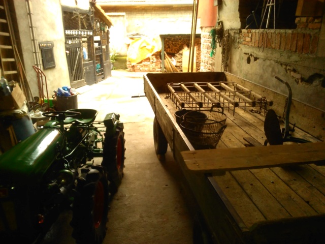

il me reste ça au grenier de l'atelier :
holder - Un  Holder qui revient Img_2175
holder - Un  Holder qui revient Img_2174
je me demandais si je pouvais m'en servir, bricoler / souder un bras pour fixer derrière le tracteur scratch
je m'imaginais ça comme ça :
holder - Un  Holder qui revient Sans_t11
a votre avis, c'est faisable ? ces pieds de charrues sont-il utilisable ? faut il mettre une roue pour éviter que ça s'enfonce trop dans le sol ?

Smile Bonjour à  tous , salut onill ,
Les outils de la première photo ont dû équiper un cadre vigneron , ils servaient a chausser et déchausser la vigne , mais en l'état , vu le degré d'usure il va être difficile d'en faire quelque chose ; de plus vu qu'ils ne possèdent pas de talons , il te faudra impérativement une roue de profondeur ;
Quant aux corps de la deuxième vue , il faudrait déjà trouver des fers .....
Ensuite , pour retourner une prairie ou un terrain non régulièrement travaillé , il faut au minimum que la charrue soit équipée d'un coutre et éventuellement d'une rasette ;
Enfin , pour le système de fixation , il faudra utiliser deux trous de la barre de traction afin de bloquer la rotation de la fixation autour de l'axe , sans oublier un système de réglage du dévers ;
En résumé , mème si tu n'en a prévu qu'un usage occasionnel , ça va représenter beaucoup de travail pour concevoir un outil solide  et performant .....surtout que ça se trouve en neuf ou d'occasion pour pas trop cher :
Au hasard :
https://www.tracteur-occasion.com/charrue-simple-micro-tracteur-microtracteur-biagioli,fr,4,BG1_CHARRUE_SIMPLE_MICROTRACTEUR.cfm
https://www.meynie.com/outils-micro-tracteurs/terre/charrues-brabants/charrue-9pouces-simple.html
http://www.majar.fr/maj_pge_produit.php?gamme=Microtracteur&sgamme=Brabants%20Manuels
A adapter
https://www.leboncoin.fr/materiel_agricole/1480817852.htm/
Enfin , ton A 12 étant déjà une machine de collection  , et bien que cela risque de prendre un peu de temps , le top serait de trouver la charrue d'origine surtout que ta fixation est quand mème particulière .....
Amicalement  A + Dédé
