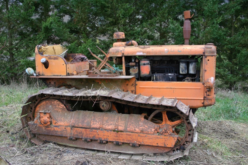

Déjà depuis pas mal de temps stocké sous un hangar, j'ai commencé la restauration de mon FIAT 60C.
Après une longue carrière dans une exploitation du Lot et Garonne à tirer une charrue traînée à disque et ensuite une longue période sous les averses, il est bien conservé.

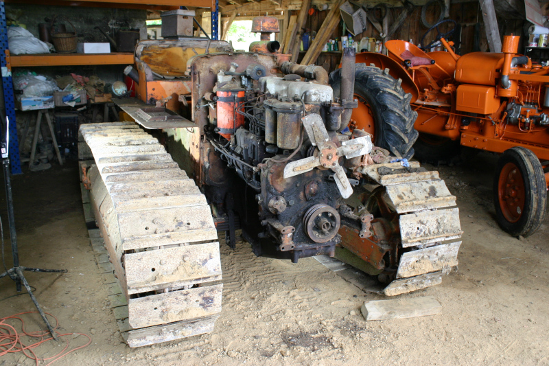

Et le démontage commence par le radiateur.

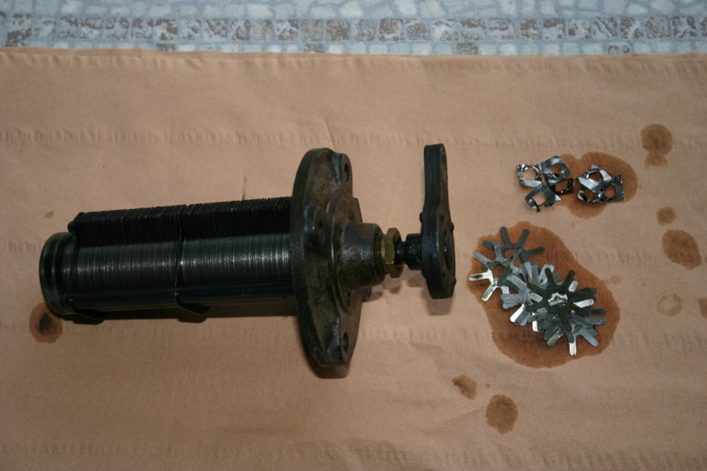

Et voilà les freins et les embrayages latéraux,

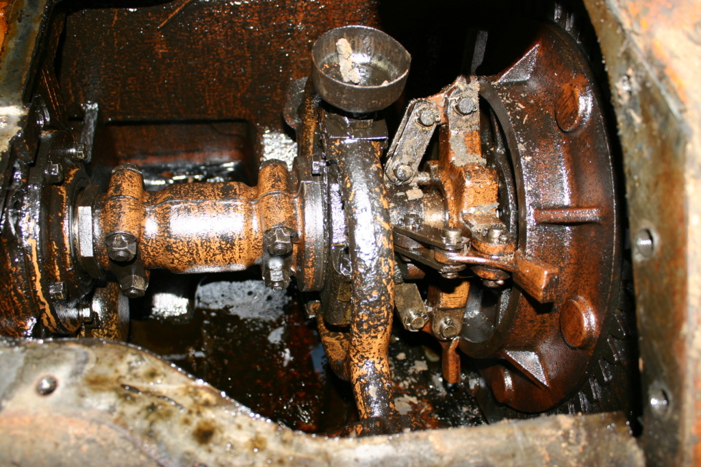

Puis la boite,

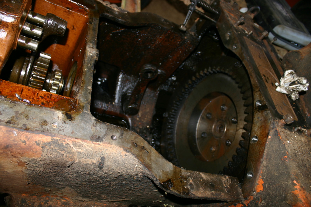

Pas de surprise après le démontage des tôles des trains de chenille, sauf la casse de pas mal de vis et les nids de mulot qui avaient fait provision de noisettes et noix...
Restauration FIAT 60C Img_9216

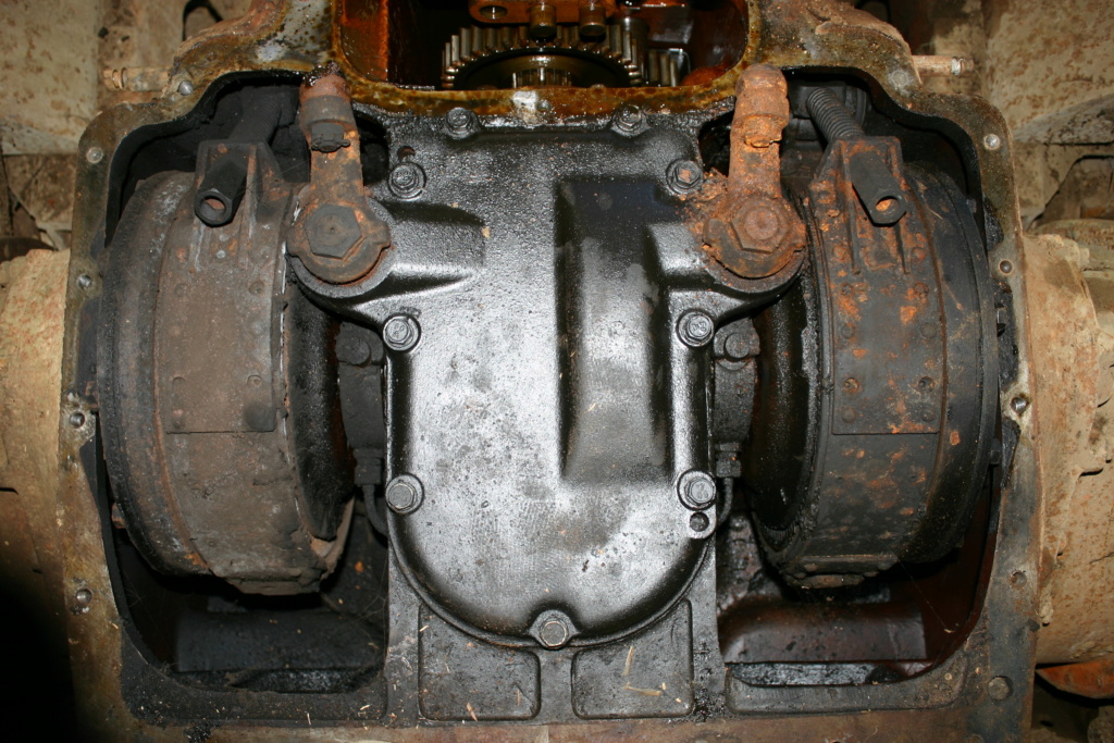

Coté freins, les garnitures surtout celle du coté gauche sont usées, à droite c'est mieux.... Il va me falloir trouver des garnitures neuves. Les tambours ne sont pas rayés, mais oxydé pour le gauche et gras pour le droite.
Restauration FIAT 60C Img_9217
Restauration FIAT 60C Img_9218
Le pont et la boite sont en bon état, les pignons ont toute leurs dents.... Il me faudra changer le joint de l'arbre primaire de la boite.
Le démontage va s’arrêter là, il n'y aura donc pas de visite des embrayages latéraux et des réducteurs.
l'huile boite/pont était très épaisse mais sans morceau de ferraille....
Il faut souligner la facilité d'accès à toute cette mécanique après avoir enlevé la plaque qui recouvre l'ensemble du pont à l'embrayage.

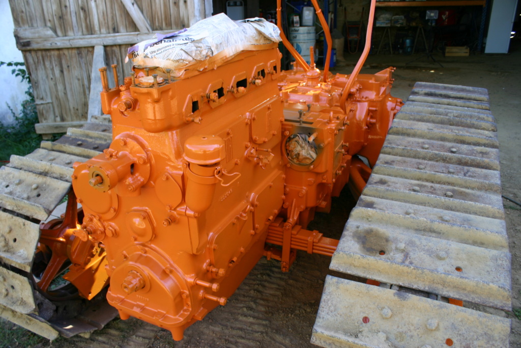

Et un petit peu de orange....
Restauration FIAT 60C Img_9414
http://sites.google.com/site/lestracteursdegilbert

salut mécano,
là il est bien mur.............
salut de l'île de beauté

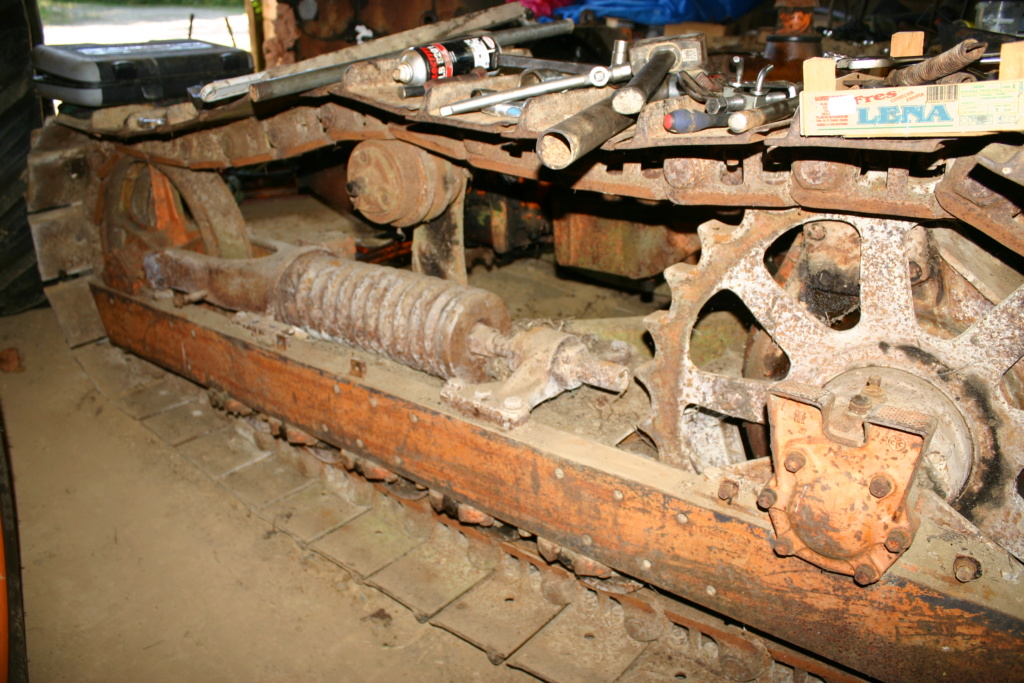

Les travaux avancent bien sur le chenillard, mais ça recule aussi bien fort !
Restauration FIAT 60C Img_2012
J'avais remarqué que le réducteur gauche avait peu d'huile alors que le droit était bien plein....
Et bien après avoir vidangé et en refaisant les pleins de 85-140, qu'est ce que je vois ? Une tache d'huile sous le barbotin gauche !
Il va donc falloir démonter le réducteur pour changer ce satané joint.
J'avais une question concernant l'accès à ce joint, est il nécessaire de retirer le trac complet ?
Il me semble que en enlevant la chaîne par le maillon démontable (qui risque d'être indémontable !) on peut retirer le barbotin. Et ensuite même démonter complètement le réducteur. Car je me demande s'il ne faut pas aussi changer le joint coté embrayage.
J'ai l'impression que l'expérience de JB26 me sera fort utile....

J'ai commencé le démontage, mais comme je m'en doutais, le maillon démontable est indémontable (au moins pour moi...)
Alors, j'ai fait dérailler la chaîne avec l'espoir que ça suffira pour retirer le barbotin.
Mais en regardant les éclatés de JB26, j'ai des doutes.... Il va falloir probablement déplacer l'ensemble roue tendeuses galets.
Voilà ou j'en suis....
La maille rapide, il faut chauffer pour enlever l'axe.
J'ai chauffé mais sans doute pas assez....

Il faut défaire cette maille rapide sinon la chenille gènera pour sortir le barbotin, qui doit passer au-dessus du trax en levant l'engin.
Jb.

pour chasse l'axe il faut que la chenille soit en place et etre 3 un qui chauffe les 2 cotés du maillon en permanence au rouge avec un bon chalumeau et un qui tient le chasse ( l'idéal pour ne pas se bruler ou prendre un coup de masse sur les mains c'est de souder un manche sur un bout d'étiré a peu prés au diametre de l'axe de la chenille )et un avec une bonne masse qui ne fait pas SEMBLANT de taper
j'en ai fait sur des pelles de 25 tonnes

ou en levant le chenillard tu arriveras peut être à dégager la chenille

Oui, je n'ai pas assez chauffé avec mon chalumeau qui n'est pas assez puissant.
Puisque, le barbotin doit passer au dessus du trax, je peux retirer la chaîne, elle est suffisamment détendue, je pense que ça doit passer.....
