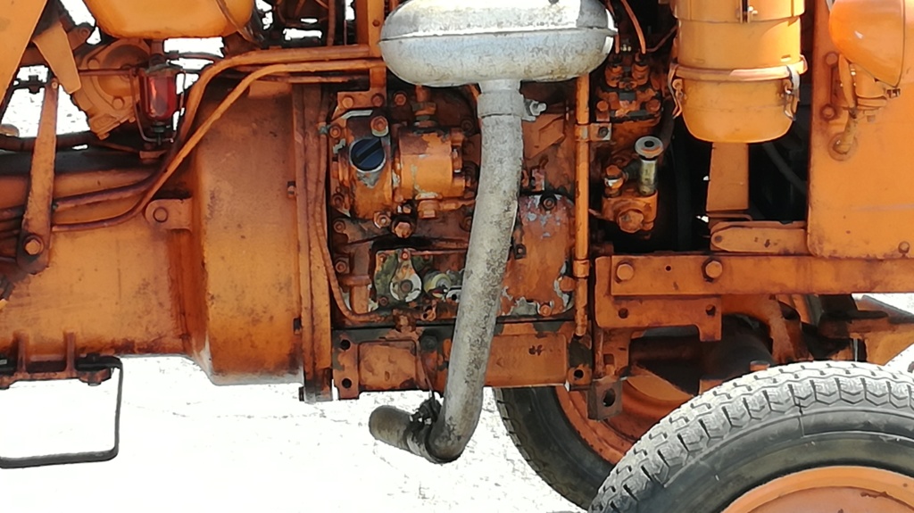

BONSOIR. , je vous contacte parce que j'ai besoin d'infos sur la panne de régulateur du tracteur de mon pote.
Tout d'abord ,nous avons dégrippés la crémaillère de la
pompe ,un peu de patience ,et après 1 heure de travail ,elle s'est libérée.donc , repose ,purge et démarrage Ok.
Le moteur tourne bien ,pas de soucis.
Quand on à voulu le stopper ,nous avons dus forcer sur la tringlerie et s'est arrêté Lentement😠.
Redémarrage ,ok , arrêt compliqué.🤔
Maintenant , il tourne au ralenti ,et s'accélére tout seul scratch Suspect
Je n'ai pas de documentation , est ce qu'il y a un lien entre les masselottes du régulateur ,et la timonerie de commande de la Pompe injection.??
Merci d'avance pour votre aide.A bientôt.
Gilbert
RÉGULATEUR de N 73  défectueux. Img_2032
RÉGULATEUR de N 73  défectueux. Img_2033
RÉGULATEUR de N 73  défectueux. Img_2031

Il faut que tu en dises plus sur la pompe à injection, marque et que tu fasses des photos.

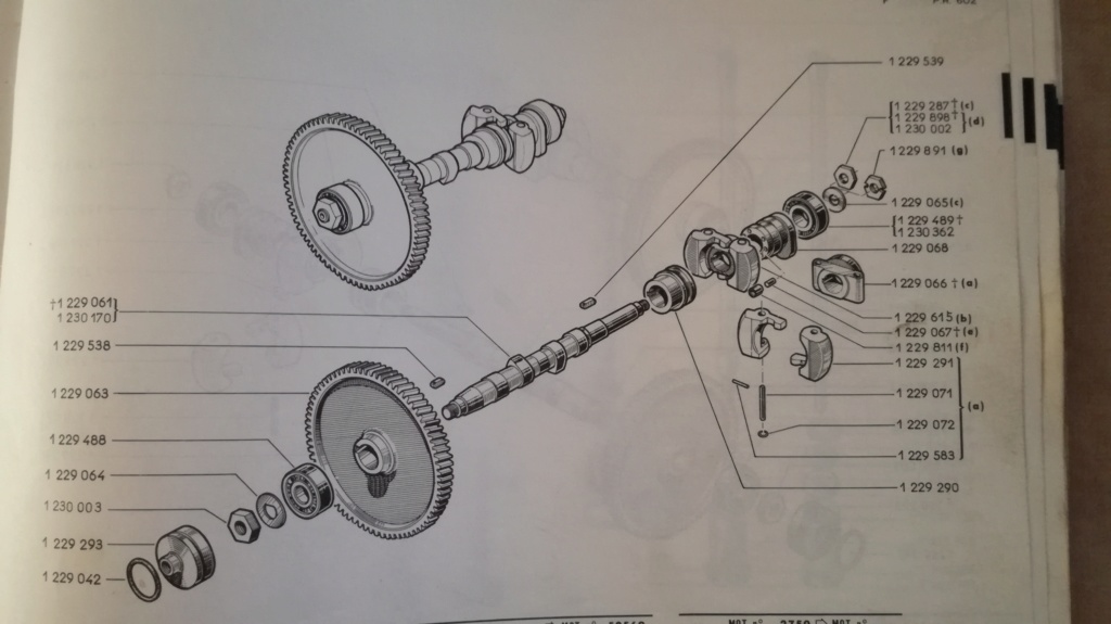

J'ai trouvé Lundi un manuel,ou plutôt un catalogue de pièces pour mon tracteur ,pas précisément le N73 .c'est le D35 ,ou en plaque ovale un 5150 .
J'ai pus copier ce qui m'intéresse ,et faire le point sur la panne.
Donc la biellette de commande de crémaillère on a put la déposer ,la polir sur sa longueur ,et remonter l'ensemble.
Grâce au bouquin, j'ai compris le principe de ce régulateur,et ca devrait expliquer la raison pour laquelle le Grand Père n'arrivait plus à stopper le moteur normalement.
Parce que cela pourra  peut-être aider un autre Renaultiste ,je mets quelques photos du livre et du travail.
RÉGULATEUR de N 73  défectueux. Img_2034
RÉGULATEUR de N 73  défectueux. Img_2035
RÉGULATEUR de N 73  défectueux. Img_2036
RÉGULATEUR de N 73  défectueux. Img_2037
RÉGULATEUR de N 73  défectueux. Img_2038RÉGULATEUR de N 73  défectueux. Img_2039
