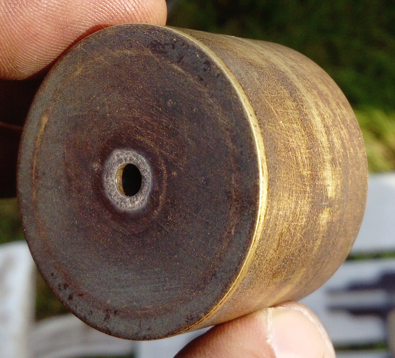

Je recherche un flotteur pour mettre dans le carburateur Claudel de mon moteur L'Aster (voir ICI).
Voici des photos d'un flotteur de carburateur Claudel identique au mien, vu sur un moteur ce weekend à Nuenen :
(Trouvé)Flotteur carbu Claudel (Ø x h x Øtrou : 39x28x4) Dsc_0615
(Trouvé)Flotteur carbu Claudel (Ø x h x Øtrou : 39x28x4) Dsc_0616
Ses dimensions son : Ø extérieur 39 mm, hauteur 28 mm et Ø du trou 4 mm.

Chiche Wink je te fais un flotteur en laiton brasé (tube ext épaisseur 0.5 mm) il manque juste la mesure du lamage de la deuxieme photo

J'ai eu un retour de Didier, la partie concave (ce n'est pas un lamage) fait 5,5 mm de profondeur au centre et 25,5 mm de diamètre au plus large.
Soit un rayon calculé d'environ 17,5 mm.

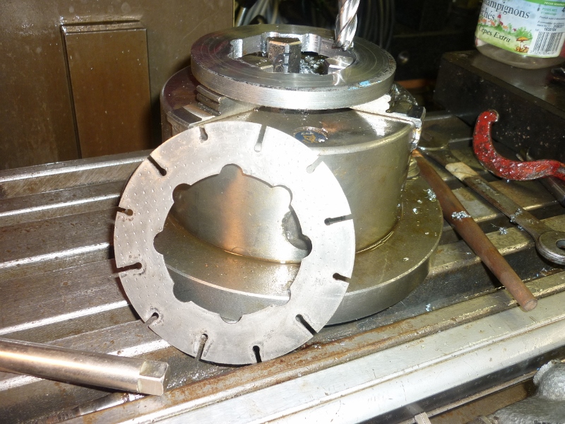

De mon coté je suis entrain de me fabriquer un outil pour immobiliser la noix d'embrayage pour ma Bultaco de 76
Difficile de faire sans tour ni fraiseuse quand on reprend de l'ancien;les machines traditionneles vont disparaitre peu à peu
Nos enfants et petits enfants auront de plus en plus de mal

A bientôt et encore bravo (Trouvé)Flotteur carbu Claudel (Ø x h x Øtrou : 39x28x4) 287628
