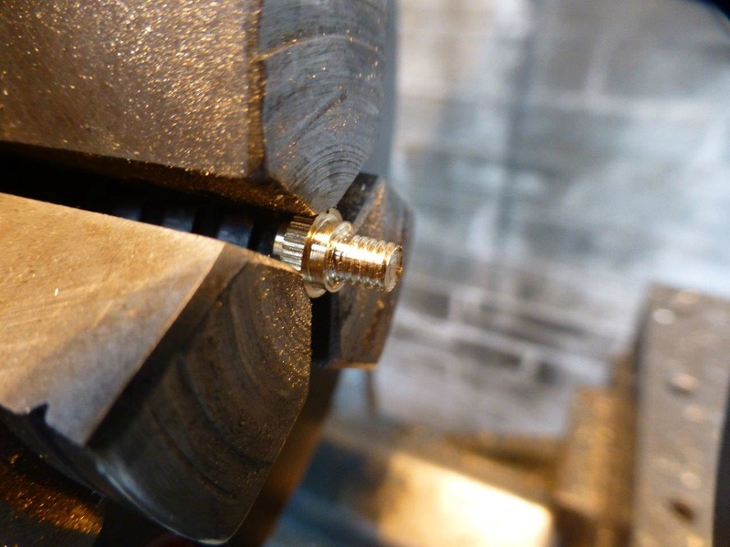

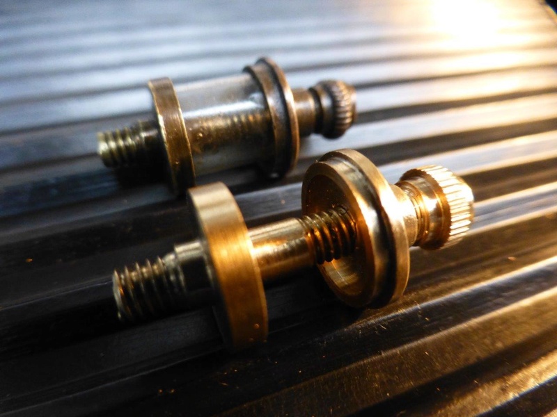

Décidément, les productions de votre serviteur sont plutôt orientées vers le miniature.
Voici le plus petit goutte à goutte qu'il m'a été donné de voir et à la demande d'un ami...je lui ai fait un frère jumeau.
Il faudra lui trouver un verre :
GOUTTE A GOUTTE MINIATURE M4 P1050321
GOUTTE A GOUTTE MINIATURE M4 P1050320
GOUTTE A GOUTTE MINIATURE M4 P1050322
GOUTTE A GOUTTE MINIATURE M4 P1050329
GOUTTE A GOUTTE MINIATURE M4 P1050324
GOUTTE A GOUTTE MINIATURE M4 P1050327
GOUTTE A GOUTTE MINIATURE M4 P1050328
GOUTTE A GOUTTE MINIATURE M4 P1050330
GOUTTE A GOUTTE MINIATURE M4 P1050325
GOUTTE A GOUTTE MINIATURE M4 P1050323
Il n'est pas facile de réaliser des gorges frontales d'aussi petit diamètre...qu'à cela ne tienne, un outil à plaquette SAECO pour gorge intérieure de 1,6 mm, placé à 90°, a très bien fait l'affaire.
Une finition impeccable s'obtient avec un petit coup de brosse rotative en acier qui élimine parfaitement la bavure intérieure inévitable avec ce type d'outil.
