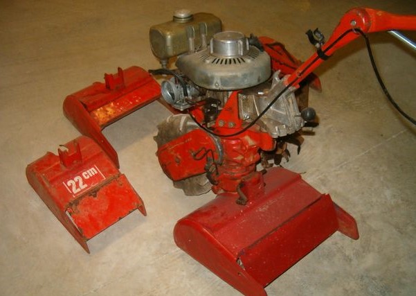

Voici les photos de l'annonce, cela fera un souvenir....
votre avis 26615011
votre avis A2792911
En les mettant, je m'aperçois qu'il manque le filtre à air....

a quoi ressemble le filtre à air et ou le trouver?

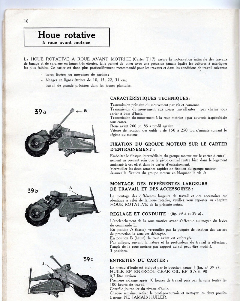

Je n'ai que le pont T17, qui diffère du T27...... par un entrainement par courroie....
d'autres doivent avoir la bonne doc! Wink
Bonne lecture
