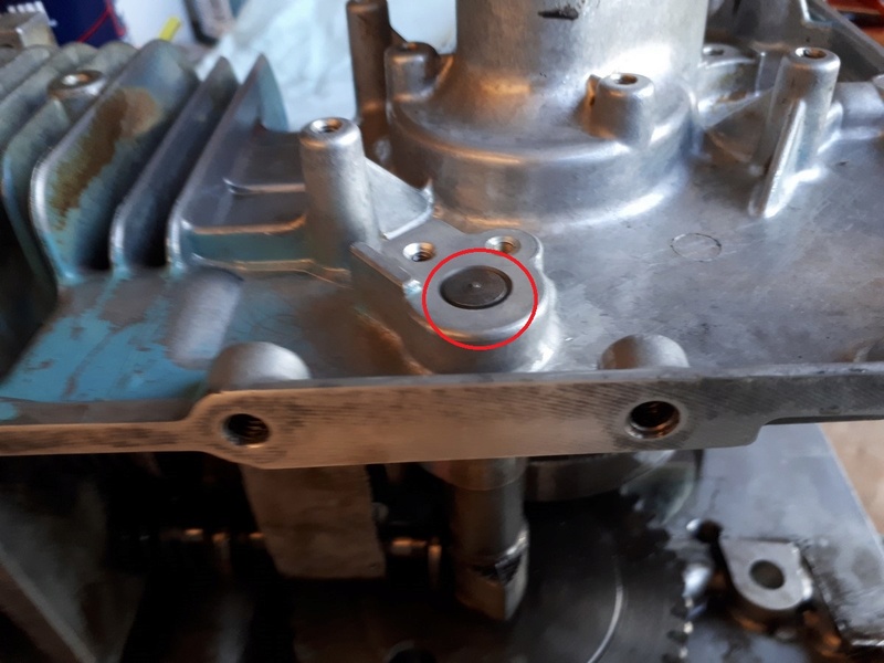

En pleine rénovation d'un Staub 2000 de 1969, moteur Bernard w127, je butte sur le démontage de l'axe de l'arbres à cames, après avoir dévissé la plaque de retenue coté volant magnétique, je n'arrive pas à sortir l'axe qui semble comme soudé, si quelqu'un à une astuce, je suis preneur

Pour ton problème d'axe d'arbre à cames, il suffit de prendre un bon chasse goupille et de frapper un coup dessus, tu vas voir, cela devrait sortir...
C'est un emmanchement serré.
