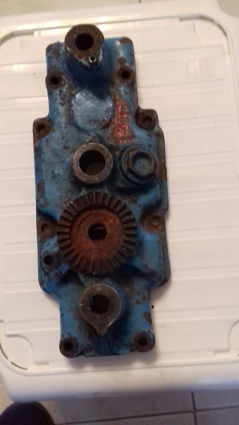

plus en particulier pour dedemabec  ;j'ai trouver peut etre une plaque dessus de boite -
mais une chose m'interpelle ;en effet en regardant bien cette plaque on s'aperçois que les trois puits de commandes sont parfaitement alignés alors que sur ma plaque (cb 30) 41027 celui du milieu est légèrement décalé -
je suppose que cela doit avoir une raison d'être bien que le traçage des trous de fixation est identique -
connaissez vous cette différence -

moi je me dis que si le constructeur ( mabec ) fait faire des couvercles différents c'est qu'il a une bonne raison mécanique , et que s' il pouvait s'en passer il le ferait , parce que pourquoi les faire différent alors qu'un simple moule coute la peau des fesses .
je dirais qu'il l'a fait , pour une certaine amélioration .

En fait , le CB 30 partage le mème couvercle avec le CB 45 , donc en fonction de l'évolution des deux modèles , les pièces changent  ;
La dernière version du couvercle , ref 21 669 ( tes dernières photos ) est une version uniquement prévue pour le CB 30 à partir du n° de série 31 142 ; par contre  , n'ayant jamais fait l’essai , je ne puis te certifier que ça se  monte sur une version antérieure .....
De mème , il en existe une autre version référencée 21 396 prévue pour les machines ( toujours CB 30 ) comprises entre le numéro de série 30 938 et 31 141 , la première version du couvercle ( cassé ) s’arrêtant au n° 30 937 ;
Vu que la triperie interne suit également dans les modifications , le nombre de combinaisons possibles est grand , mais il n'y en qu'une de gagnante !!!!!!
Pour plus de certitudes , un seul moyen : essayer !!!!!!
Bon courage , et tiens nous au jus !!!!!
Amicalement  A + Dédé

oui certes !!!si le constructeur a modifié ses moules de fonderie c'est certainement pas pour le fun !!!
moi je pense avoir la raison en voyant le pont et boite ouvert -
là on comprend mieux quand on découvre cette évolution au niveau des poussoirs de clabotages-
ci joint pont ouvert de cb 30 n°30189 (le mien ) et l'autre pont du cb45 n°21699(recherche) couvercle de boite pont  MABEC H30 Dsc00110

Dewear ton pont de CB30 ressemble fortement a celui de mon CB450 dont voici la restauration https://mototracteurs.forumactif.com/t39243-mabec-cb-450?highlight=mabec+450
Tu constatera que les 3 trous de commandes sont aligné.
Pour réparer le tient avec le couvercle dont les trous sont aligné a mon avis il te faut juste la plaque avec les ergots qui ce trouve sous le couvercle.
Quentin

je pense pas que çà puisse le faire (comme on dit dans le midi );ma manette qui actionne les clabotages pousse ou tire dans un seul sens alors que sur le cb 45 il y a deux curseurs -
c'est diffèrent donc me faut( et vu mon numéro) le couvercle qui va avec -
