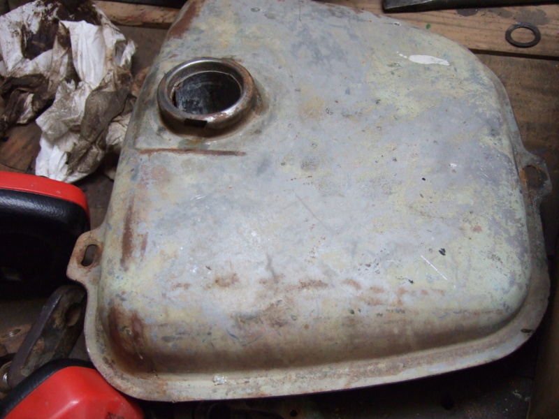

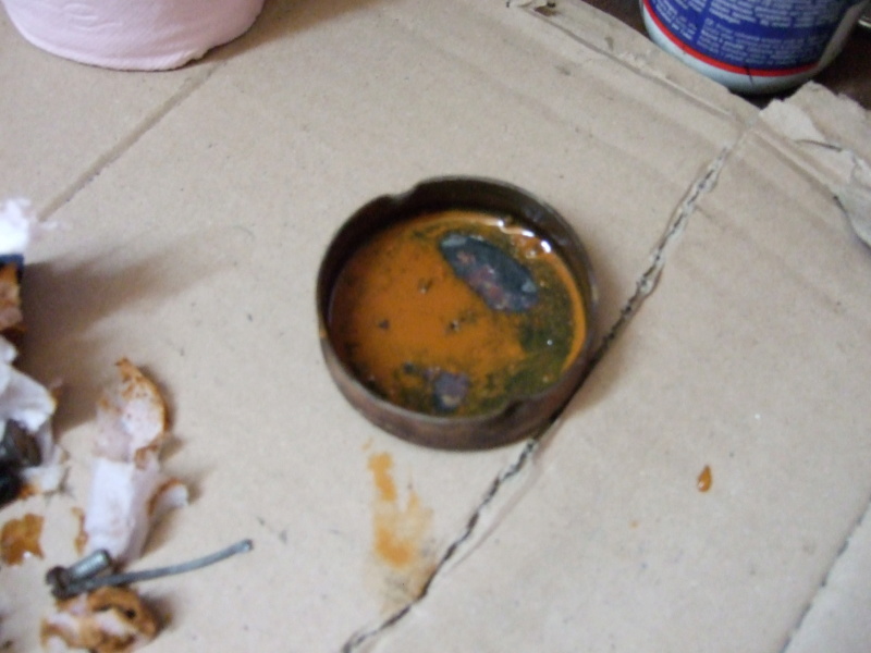

J'allais oublier quelque chose d'essentiel, à savoir le réservoir ! Au démontage, à l'intérieur, pas d'essence mais de l'eau je vous laisse imaginer la suite....
Rien que le bouchon était parti en lambeau à cause la la rouille !
Dans un premier temps, j'ai grossièrement sablé le réservoir :
Ensuite, je me suis décidé a passer le kit restom (une première...) A la réception :
Le carton est composé d'un dégraissant, d'un dérouillant phosphatant, de la résine prédosée, et d'une notice très détaillée
On commence les différentes phases, tout ce déroule bien. Avant de mettre la résine, il faut bien sécher le réservoir : Un petit coup de décapeur thermique en force 1 (en plus, avec le nombre de rinçages que j'ai fait, je doute qu'il reste des vapeurs d'essence...
Maintenant, il faut attendre une bonne semaine, puis refaire si besoin le filetage du robinet (ce que j'ai fait), et deux couches de peinture avant le remontage !

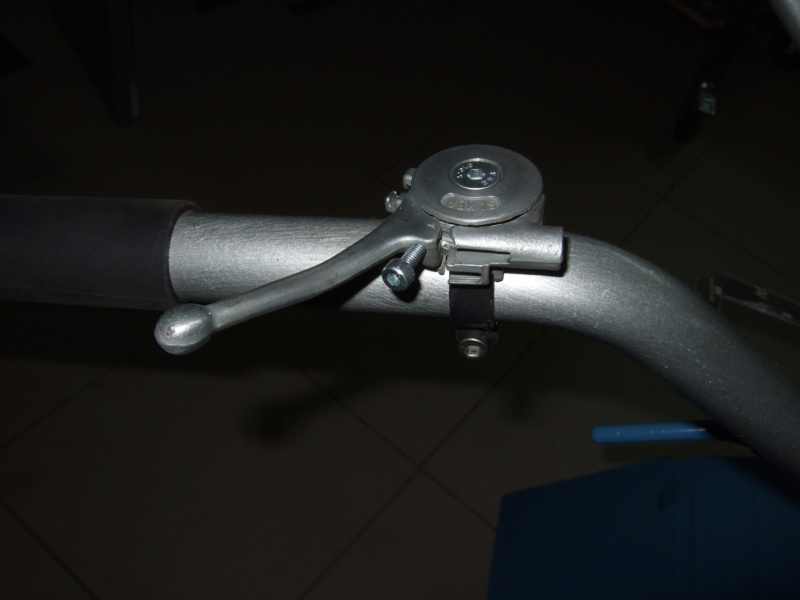

Sinon dans la série "accastillage", j'ai monté des poignées caoutchouc sur le guidon :
Ensuite, remontage de la commande d'accélération (encore faut il la câbler....) :
Et de l'autre coté, la poignée de frein, et la poignet 'homme-mort', elles aussi non câblées...

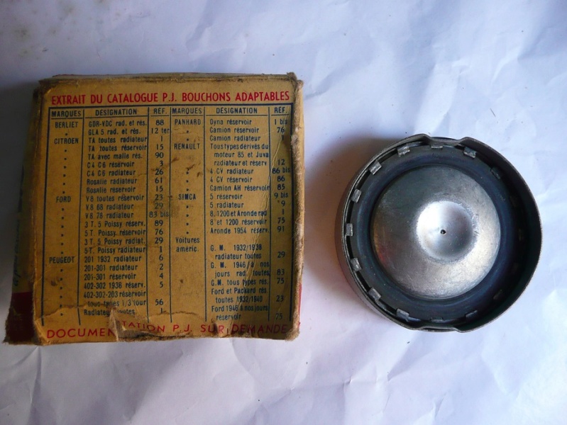

Sujet: bouchon reservoir staub Mer 20 Juin 2018, 19:33
Bonsoir a tous
Bonsoir Kikicoquille
superbe resto de ton reservoir
un astuce pour l avoir lu sur le forum
tu peux remplacer ton bouchon par un de reservoir Citroen 2 cv
on en trouve des beaux chromé et partie alu voici une tof d une trouvaille bon marché sur une brocante .. encore dans sa boite origine
bonne suite @+

Merci du retour ! Pour le bouchon, c'est ce que j'ai fait. J'ai pris un bouchon de 2cv en inox, enfin c'était noté 'Inox'....
Ciao
Sujet: bouchon reservoir staub Mer 20 Juin 2018, 19:53
re
merci du retour
je ne voulais pas dire " une bêtise " mais c est sans doute de l inox
la relique
en effet les bouchons " chrome " pour reservoir plat ne sont plus fabriquées et vendus ! donc en cas perte ..
le modele type " champignon " reference 519 002 447 n est plus livrable chez Emak

Une petite question me turlupine, est ce que les bouchon de réservoir de 2cv se montent à la place des bouchons 'champignons' (dernière photo du post de j@kot de 19:53) ?

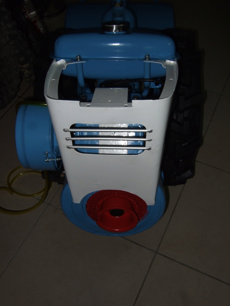

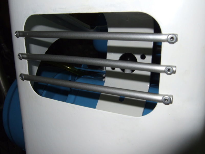

Remontage de la calandre et du réservoir sur le PPX :
Les baguettes de la calandre étaient absentes, du coup je m'en suis refabriquées à partir d'un tube d'alu. Je les ai fixées sur la calandre avec 6 rivets 'pop'. Certes, ce n'est pas comme à l'origine, mais je trouve le résultat satisfaisant !

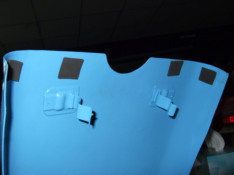

Quelques protections sous le capot pour protéger la peinture du réservoir
