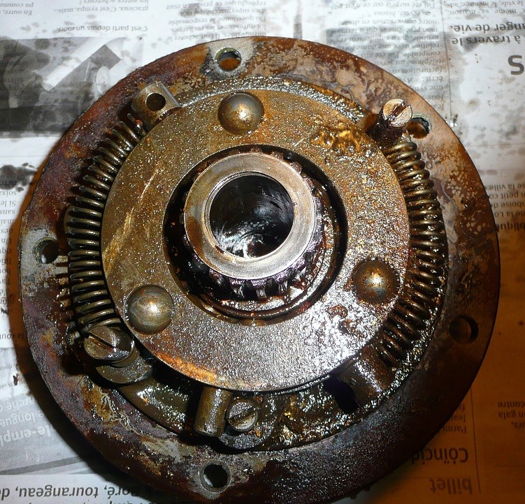

si  ta as bien  repositionné  les  tiges  enclenchées  dans leur logement qui    ont " une resistance  "a la traction    je   " penche  " par  un mauvais remontage des billes  pas facile  a    positionner  sans les  coller avec de la graisse  dans leur  logement
déclabotage - PP2X problème de crabotage   P1170710
ou  alors  tu as peut etre mal remonté  les   "  flasques "   les ressorts   avec les  " les supports  "  matraque1

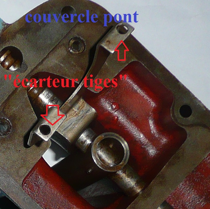

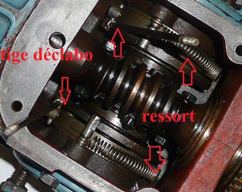

voici  l emplacement des tiges  declabo
déclabotage - PP2X problème de crabotage   P1170717
déclabotage - PP2X problème de crabotage   P1170718
si t as pas note lequel  va a gauche et droit ?  cela  n a pas une grosse importance  ...je  pense ?  ...  sauf   pour les cales  affraid
