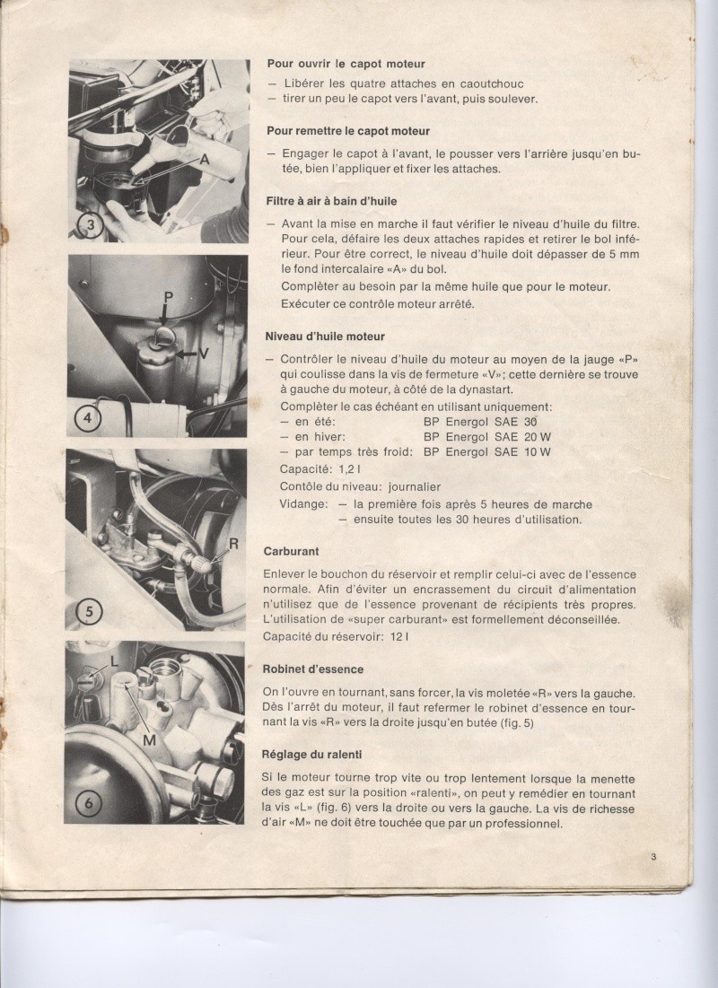

Revenons a nos canassons, concernant le problème rencontré par Patrick , je partage le diagnostic proposé par MZD.
''Piqué'' il y a quelque temps sur le forum dédié a la marque, je joint ci après un extrait de la doc relatif au ''supérior motostandard 1032'' (établie par le constructeur). On peut y lire les principaux réglages a vérifier sur le carburateur. Je pense (à vérifier) que le carbu du 1040 est similaire.
[url=https://servimg.com/view/19556925/347]moteur ou pièces moteur pour Motostandard 1040 0031010
Pour résoudre les problèmes similaires que je rencontre parfois sur le 1032, je démonte la vis repérée M ci-dessus et je crée le bor... del, (pardon) dans le carburateur en donnant un coup de soufflète dans l'orifice contenant la vis M, ceci avec un compresseur d'air . Je remonte le tout et généralement le moteur repart.

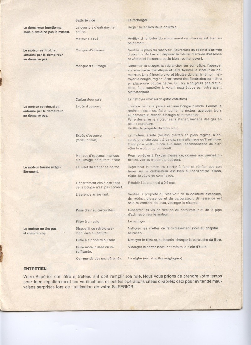

Peut être cela t'aideras t il aussi, des mêmes sources, tu pourras lire ci après la doc constructeur relative aux pannes généralement rencontrées sur le 1032.
[url=https://servimg.com/view/19556925/348]moteur ou pièces moteur pour Motostandard 1040 0091010
